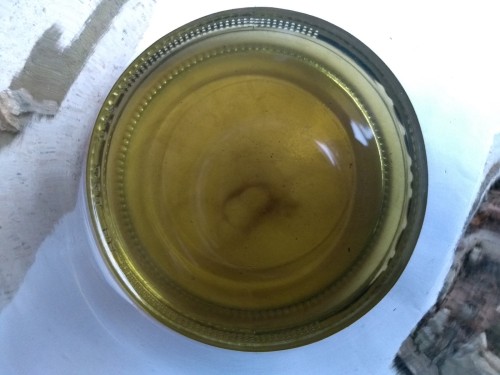

der Traum eines zuverlässigen Fahrzeugs entpuppt sich gerade eher als Alptraum. Mein gebraucht erworbener HiLux (EZ 2014, 2.5 l, Extra Cab, 150.000 km), auf den ich eine Kabine setzen möchte, hat jetzt die gleichen Symptome wie scheinbar andere auch, nämlich Metallabrieb im Filtergehäuse und auch im Tank. Nach dem Tod von zwei Injektoren auf der BAB, Abschleppen, neue Injektoren in der Werkstatt ... (viewtopic.php?t=87796) ist der Lux erneut unvermittelt ausgegangen und ich musste das zweite Mal abgeschleppt werden. Zunächst hat die Werkstatt geschaut: Es kommt kein Diesel an und der Dieselfilter ist nach nicht mal 2000 km nach dem letzten Filterwechsel schon wieder sehr dunkel. Da muss also Dreck im Tank sein ...
Also habe ich für die Fahrt von der Werkstatt bis zu mir die Dieselversorgung aus einem Kanister mit Vorlauf und Rücklauf realisiert ... Im Motorraum war ja noch genügend Platz dafür;). Jetzt steht er bei mir und ich habe den Tank ausgebaut. Außerdem den Dieselkühler und auch die Leitungen schon mal mit Druckluft durchgepustet.
Der Diesel aus dem Rücklauf zeigt graue Schlieren im Glas - siehe Foto. Das hat mich schon stutzig gemacht. Dann den Tankgeber ausgebaut und da wo der Tankgeber im Tank steht, war ringsherum so ein ganz leichter Schimmer von Metallabrieb zu sehen. Das zeigen die Fotos aber nicht so richtig.
Innen im Tankgeber, war nur sehr dunkle Plörre mit ein paar Flocken zu sehen. Im Tank war auch auch an einigen Stellen ein Belag zu sein, den ich mit einem Tuch wegwischen konnte. Ob das jetzt auch noch Dieselpest ist, kann ich nicht einschätzen. Wenn ja, dann betrachte ich das als geringeres Problem. Dagegen gibt es ja Additive.

Hallo Alex. Das eigentliche Problem ist nicht die Hochdruck pumpe sondern der Aludeckel und das Zahnrad im Räderkasten vor der Hochdruck pumpe. Das Lager läuft im Aludeckel zeitweise mit und somit ist Die Pumpe nicht mehr richtig gelagert. Ich habe alles selber gemacht und die Teile in Dubai besorgt ausert die Hochdruckpumpe und Injektoren habe ich von Denso in der Schweiz bekommen. Die waren günstiger hier. Alles zusammen ca. 4500 Schweizer Franken. Und er ist angesprungen ohne anlernen das habe ich später beim Freundlichen gemacht.
