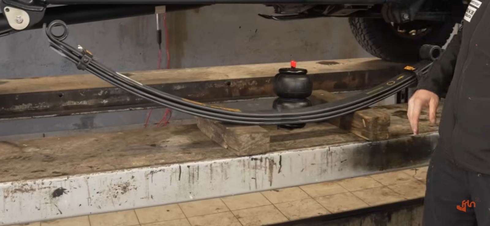

Beiträge: 5930
Re: Suche GRJ 7 Parabelfederfahrwerkfahrer
GRJ78 hat geschrieben: 27. März 2026 17:54
Wenn du die ARB/OME nimmst, hast du nur 2 Lagen und sparst quasi nochmal die Hälfte des Gewichts. Dazu paar gescheite Dämpfer und bei Bedarf Luftbälge. Kostet, aber das alles als abgestimmtes Paket ist die Wucht!
Ich hab das alles in meinem 78er.
So zusammengestückelte Federn und Dämpfer muss man schon sehr genau wissen was man tut…..
FILO, hast Du diese von OME?
Snapshot vom Video von:
Buschmechanik Offroad Werkstatt:
