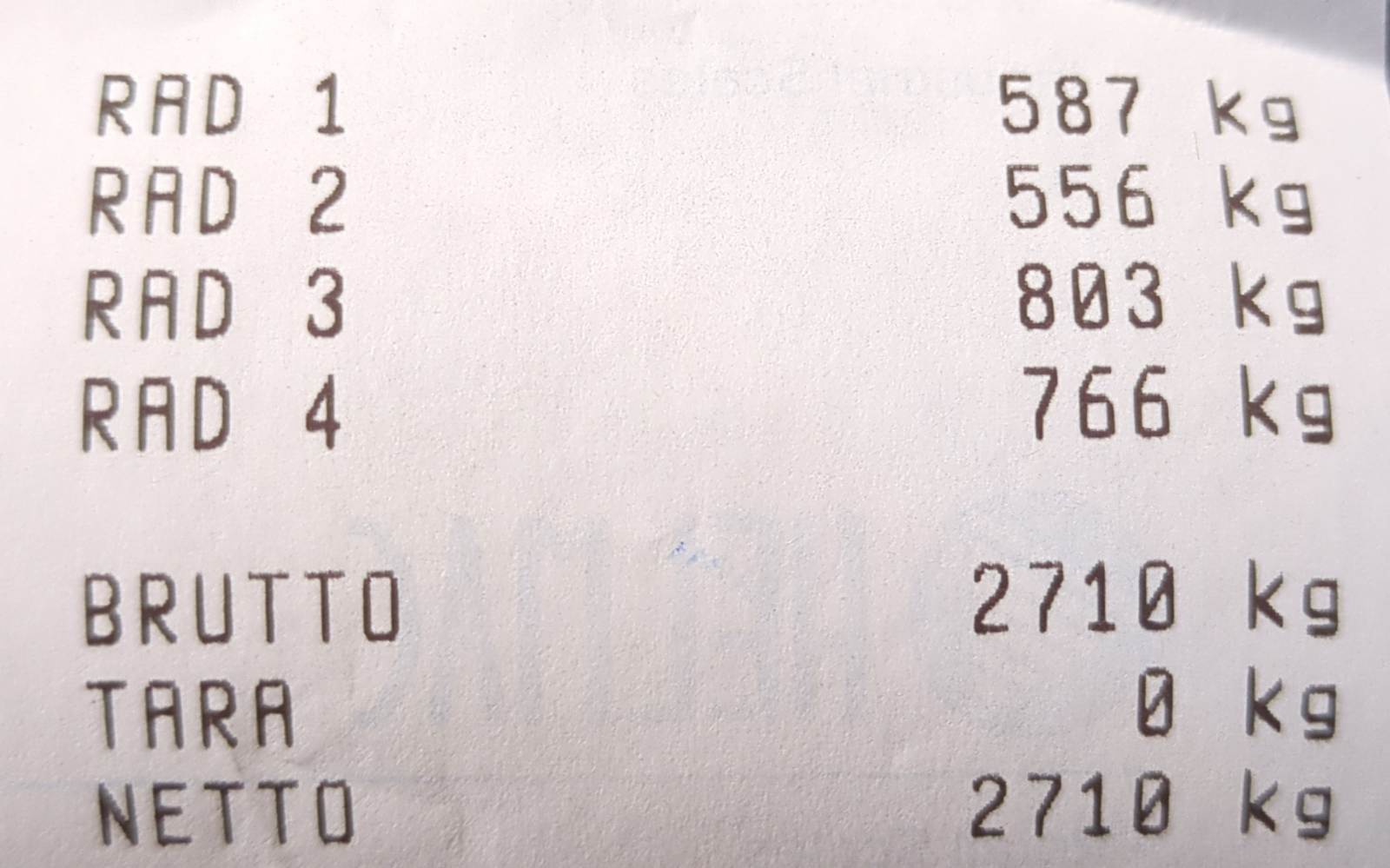

Bin heute extra auf die Waage gefahren.
Tank voll + ca 10l Subtank
Räder 6x16 und 255/85R16 Toyo OC MT, Bodenplatte Siebdruck 15 mm
Reifen machen gegenüber original 10kg x 5 aus. Siebdruckplatte ca 25 kg. Ist das Automatikgetriebe eigentlich schwerer als Schalter?

Ja das ist, was mich verwundert @hofmuli. Da wäre @laurent.d ja knapp 100 kg leichter als du. Die Siebdruckplatte wird locker durch die bleischweren 8" Stahlfelgen wettgemacht.

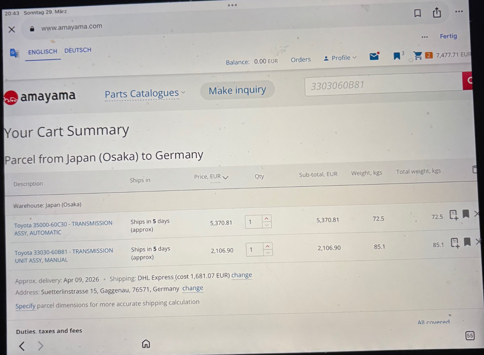

Das H151f ist 13 kg schwerer als der 5 Gang Automat . 85 vs. 72 kg
Re: Gewicht J7 als Reisefahrzeug
Ja, kommt wohl eher hin, hatte das Gewicht vom R151f im Kopf. Das es leichter ist glaube ich erst, wenn Uwe die Quelle zeigt…
Vergleich natürlich jeweils mit Kupplung oder Wandler…

Das rumrechnen passt meistens nicht.
Was zählt, ist das absolute Gewicht auf der Waage.

Glaubst mir net ?
Ohne Kupplung bzw Wandler :

Du hast zu viele Tabs offen, Uwe

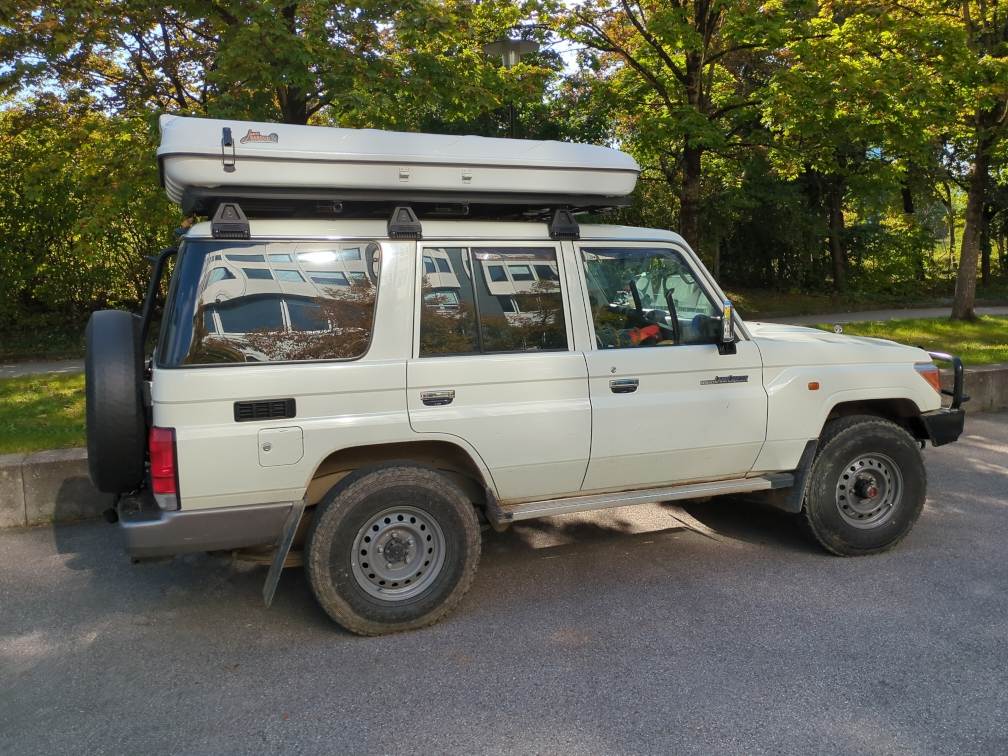

Hier mal ein 76er.
GRJ76 mit OEM Fahrwerk, ARB bullbar mit Winde synth.-Seil, Dachzelt, Rhino Rack, Reserverad, Heckleiter, den 130L Tank 1/4 voll, keine Personen drin.
Innen voll mit allem was geht, Holz-Ausbau, Kühlbox, usw ... also Reise-Trim.
