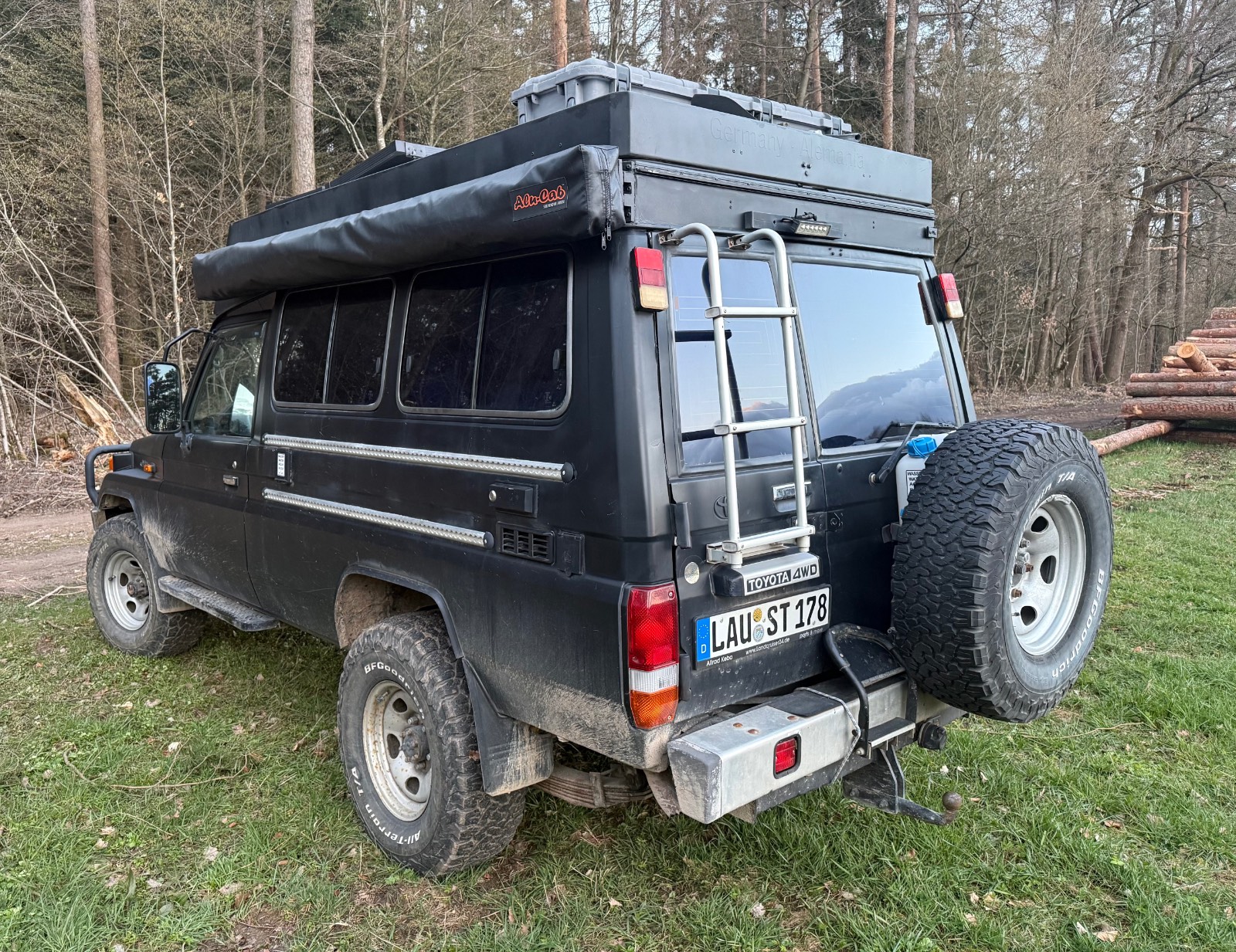

Gewaschen hab ich ihn aber nicht extra für Dich. :P
Here it is….

Thomas aus LAU hat geschrieben: 31. März 2026 21:46
Here it is…
Mich reizt die Heckleiter :lol: Wie hast du die montiert?

se7en6 hat geschrieben: 1. April 2026 08:27
Alles bewährte, unkaputtbare Bauteile aus dem Bootsbereich.
Der Vorbesitzer war (Weltum-)Segler.
Beim Aufstieg verzieht sich oben die Türe nicht, wenn:
- Türscharniere spielfrei sind (einmal jährlich nachschmieren)
- wenn die Plastikführungen in den Schlößern und Rastungen ok UND auch vorhanden sind.
- beide Türen korrekt justiert sind.
- wenn man beim Aufstieg nahe mit dem Körper an der Leiter bleibt. Den Hintern nach hinten rausstrecken wie ein Seitenwagenfahrer und dann die 110 kg Lebendgewicht reißartig hochwuchten ist eher nicht angesagt.
Wenn ich oben länger was in der Topbox mache, habe ich ein Bein auf der Leiter und eines auf dem Reservereifen.
