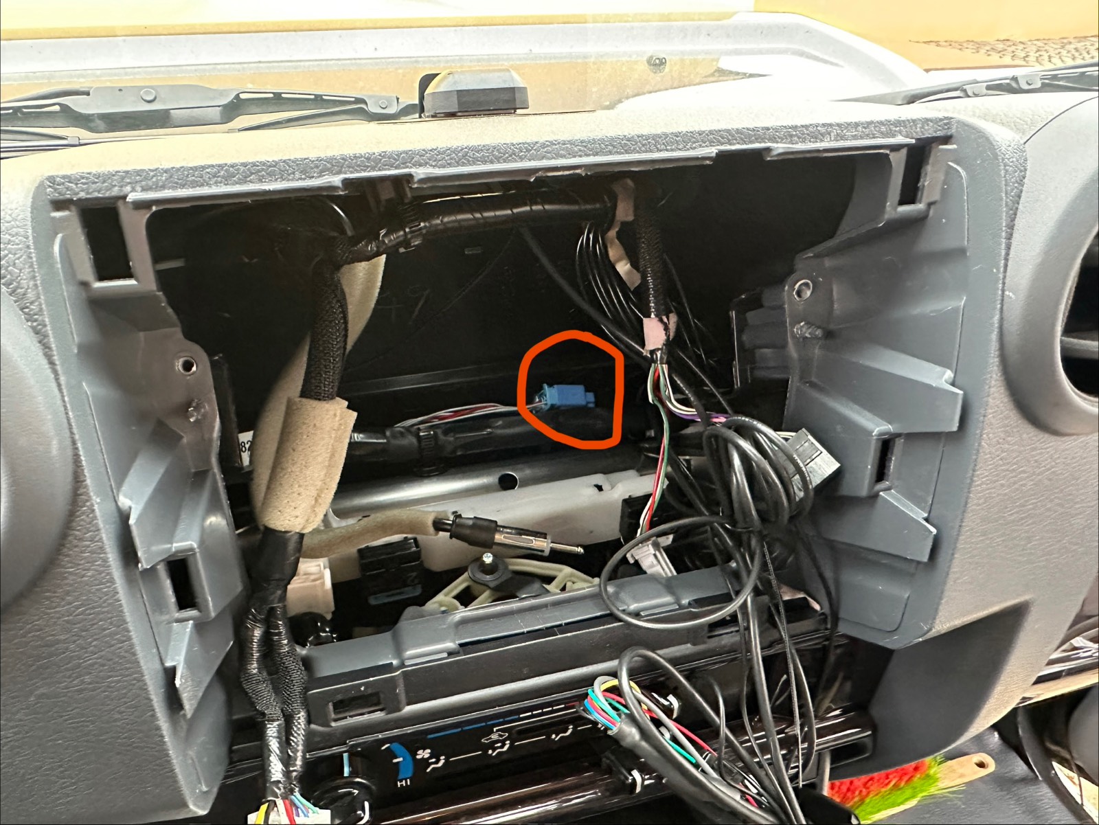

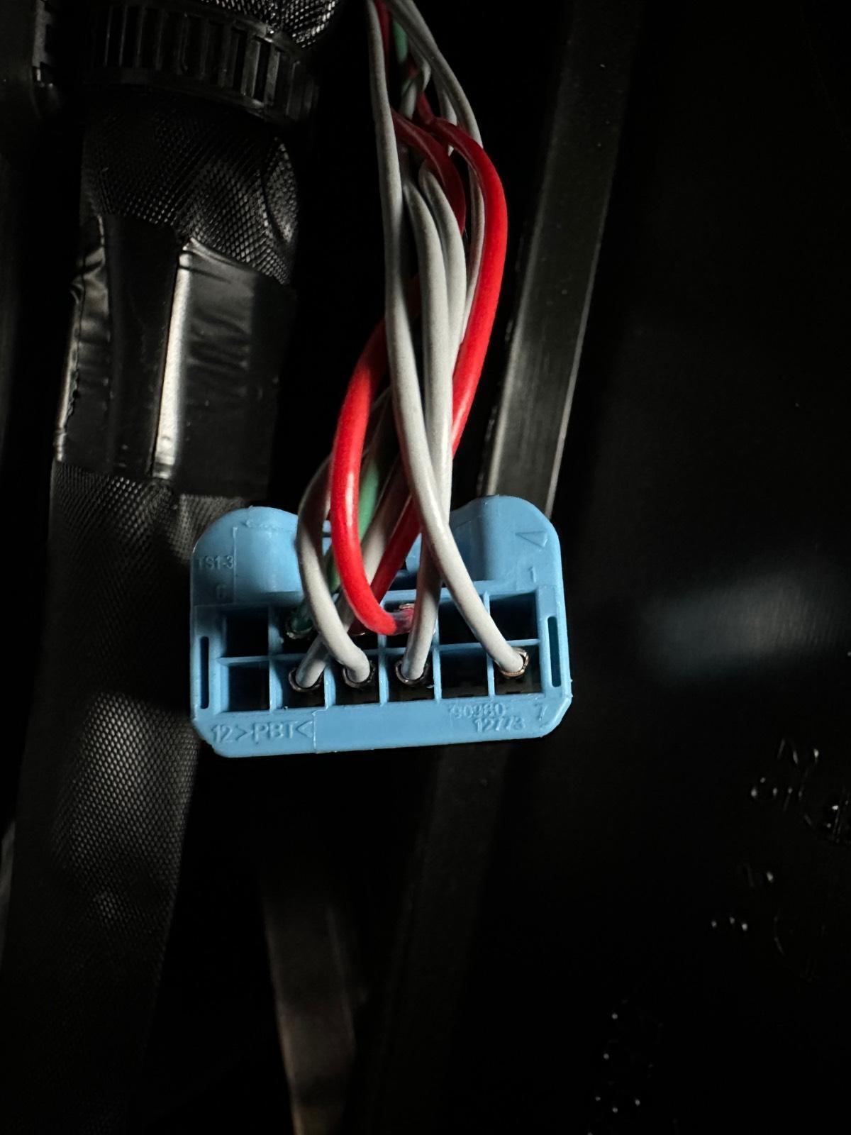

Im Moment bin ich am Radio einbauen, immer mal wieder eine Etappe nach der anderen so wie halt Zeit ist …. Naja auf jeden Fall bin ich auf „geparkte“ Stecker gestoßen, es gibt anscheinend drei nicht genutzte hinter dem Radio . Den einen direkt hinter dem Radio hab ich mal entpackt und nach einer Nummer gesucht und gefunden. Mit der Nummer hab ich mal in dem frei zugänglichen Online Programm nach der Belegung gesucht . Leider ohne Erfolg , ich gehe davon aus das es Radio Stecker sind aber sicher bin ich mir nicht. Im Stecker Plan gibt es die drei Stecker die nach Baujahr genutzt werden . Allerdings ist bis 2017 dort ein anderer Stecker. Und das Programm hört ja bei 2017 auf wenn ich mich nicht irre….
Aber die Nummer gibt es in den Baujahren nicht zumindest nicht mit der Suche. Oder ich hab ihn nicht gefunden . Vielleicht hat ja einer von euch einen Belegungsplan oder einen Stromplaufplan für mein Baujahr für die Radio Versorgung mit den ganzen Eingängen für das große Display Radio.

Hab rausgefunden das der Stecker eine Brücke im Gegenstecker hat und wenn der Stecker nicht im Gegenstecker ist leuchtet das Signal für die VSC Lampe im Tacho.
