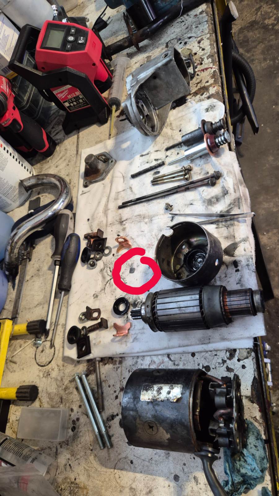

Ich habe heute mal den Anlasser meines BJ40 zerlegt. Er hat beim Starten immer öfter so "Strommäßige" Geräusche gemacht und auch so gerochen.
Kupferwinkel und dieser Anker mit der Kupferscheibe hin. Nun gut, nicht schlimm.

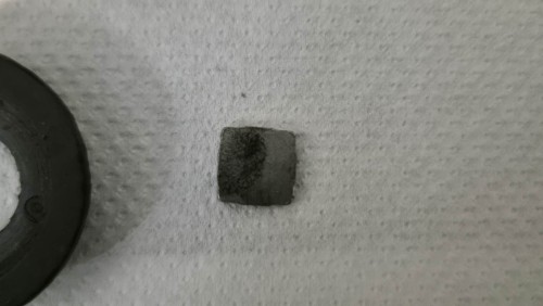

Beim Zerlegen ist irgendwo so ein kleines, viereckiges Teilchen aus dem Anlasser gefallen. Ich habe es im Foto mal markiert. Vielleicht hat jemand eine Idee.

Flambeau
Beiträge: 1408
Wohnort: Ennepetal
Re: Komisches Verhalten nach Glühkerzentausch
Beitrag von Flambeau »
Hallo Chriss,
evt. Bruchstücke aus dem Aluminium- Druckgusskopf?
Kannst Du das mal als Makro- Aufnahme senden.
Sind da Bruchkannten dran? Auch mal den Kopf untersuchen.
Oder ein ganz Schlauer hat eine Kohlen- Anpressfeder mit eben diesem Teilchen unterfüttert, weil die Kohle schon zu abgenutzt war, wohlmöglich sogar beide Kohlen?
Nur das Zweite hat sich geopfert?
Was da so Geräusche gemacht hat und nach Strom gerochen hat, sind die Kohlen( Bürsten) die auf dem Kollektor (Kommutator) gefeuert haben. Dieser ist ja schon blau angelaufen. Der müsste mal ertüchtigt werden. Abziehen, abdrehen, aber ganz, ganz sachte, 10tel mm, dann die Nuten freistechen und entgraten.
Neue Kohlen spendieren und schauen ob die schon die korrekte konkave Anlaufform haben.
Vorsichtshalber die Wicklungen des Rotors durchmessen
und die des Ankers. Gleichstromreihenschluss- Maschine.
Aber Achtung, nicht ohne Last laufen lassen, die Maschine geht durch! Die dreht so lange hoch, bis sie sich selbst zerstört!! Das passiert, wenn die keinen formschlüssigen Kontakt zur Schwungscheibe aufbauen kann. Ritzel spurt nicht ein, bzw. wird nicht herausgetrieben.
Evt. ist es ratsam einen AT- Starter sich zu besorgen und den Alten als Reserve vorzuhalten, wenn der nicht eingetauscht werden muss, kann, soll !

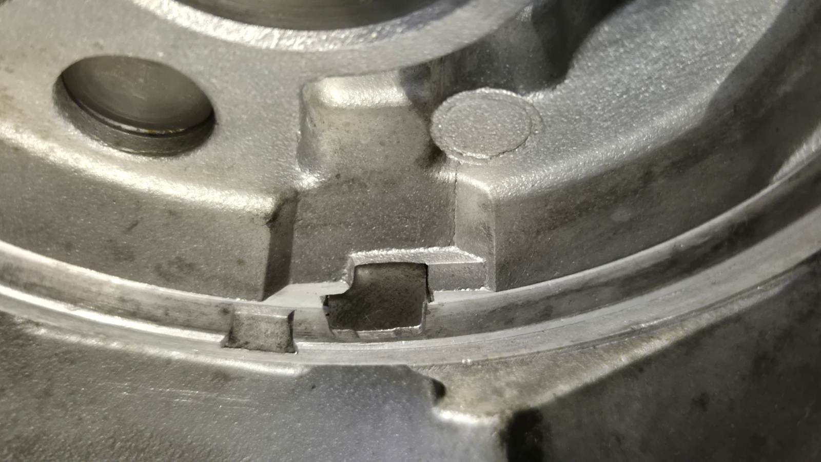

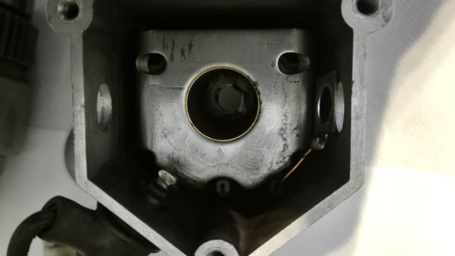

Dieses kleine Teil gehört in den Deckel als Verdrehsicherung oder positionierung.
Es kommt seitlich dran. Das hatte ich auch, als ich meinen Anlasser auseinander hatte, nur meinen musste ich im Auto auseinanderschrauben, der kam am Stück nicht raus.
Kann man mit etwas Fett (kleben) dazu bringen, dass er bleibt wo er soll.
Schau dir mal den schwarzen Deckel an, da müsste eine Vierkant Aussparung sein.

Nach einem Bruchstück sieht es nicht aus. Dafür ist es zu regelmäßig, hat keine Bruchkante und ist nicht aus Alu.

@Innova87
Ah Okay. Da muss ich dann gleich mal gucken. Werde natürlich im Vorfeld das ganze gedönst reinigen , inspizieren und nach diesem Teil suchen. Macht aber Sinn, was du sagst.

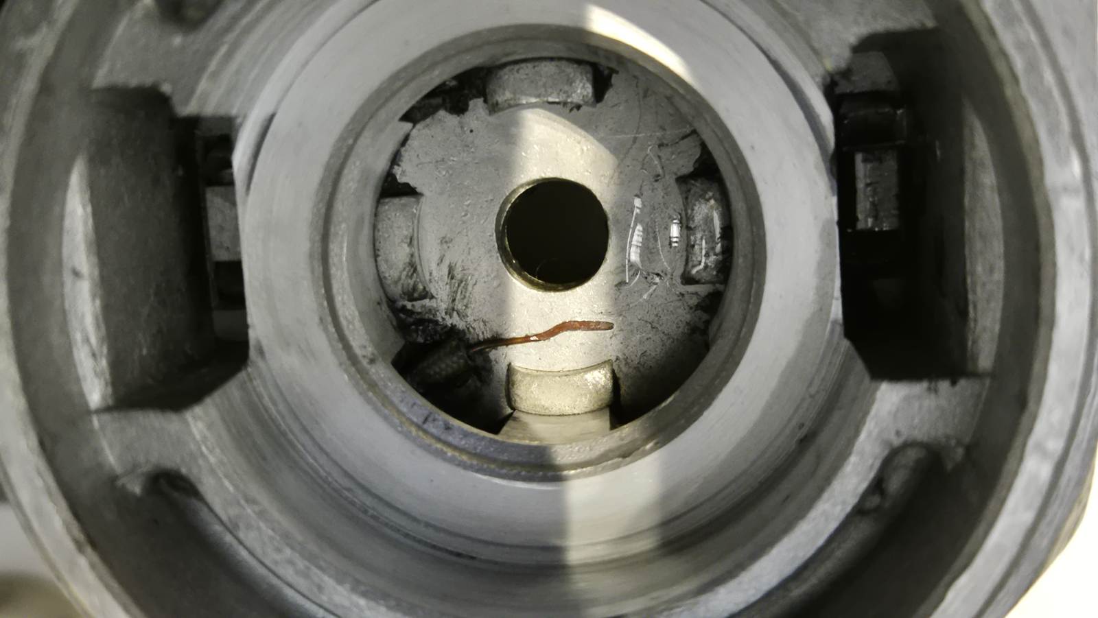

Wälzlager habe ich mit normalem Fett geschmiert.
Bei mir war da noch ein Filzring drin, der das Vordere "Wälzlager" abgedichtet hatte.
Bei mir war auch ein Kugel verbaut, da wo der Kontaktstift ist (blöd zu beschreiben, also dort vo die Kupferscheibe dran ist, müsste am Ende eine kleine Mulde sein, da sich dieses Teil wohl dreht)
Ich vermisse also bei dir die Kugel und den Filzring.

Also den Filzring habe ich wieder auf das Kugellager "gepappt", damit er nicht wegkommt. Die Kugel......jaaa....kann sein, das die noch in der Nabe steckt. Werde ich aber gleich finden, da ich jetzt mal hochgehe um mich um das Ding zu kümmern.

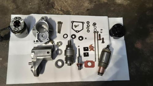

da war ich mal wieder bei dem Anlasser.
Bisschen gemessen, geschmirgelt, Lackiert, etc.
Anbei ein paar Bilder
Da kommt.....
das viereckige Plättchen hin. Danke da noch mal für die Info.
Ansonsten:
Fein gereinigt und sortiert.
Und noch eine Frage:
wie bekomme ich die Spule vom Magnetschalter raus. Nur so zur Info für mich.
Ich freue mich über Antworten.

der Kommutator sieht zumind. viel besser aus als vorher!
Hast Du die Nuten sauber abgezogen und die Spulen durchgemessen.Auch mal kontrolliert ob die Bürsten
(Kohlen) schön anliegen, Krümmungsradius? Besser jetzt alles kontrollieren, als nochmal alles wieder demontieren. Neu lackiert hilft dazu nicht allzuviel. Sorry, ich möchte Dich ja nicht neg. kritisieren, aber leider ist das Forum voll von Hilferufen. Und so ein Starter zieht solange einen extrem hohen Anlaufstrom, bis Du ihn wieder ausschaltest oder er das Triebwerk auf Anlassdrehzahl gebracht hat. Es ist halt sehr wichtig, dass der Magnetschalter auch wieder eine genügend grosse Öffnungsstrecke ermöglicht, um den Lichtbogen zu löschen!
Da die elektr. Maschine quasi elektrisch betrachtet einen fast Kurzschluss den Akkus gegenüberstellt, ist der Lichtbogen der kritische Faktor.

Geprüft und inspiziert habe ich alles bisher nur optisch und auf Beweglichkeit. Gemessen habe ich gestern aufgrund eines TÜV-Termins mit dem Motorrad und den dabei einsetzenden starken Regenfällen nichts mehr. War nur noch froh wieder trocken zu sein.
Das Lackieren der Funktion nicht zuträglich ist, leuchtet mir ein. Da aber der Starter wieder zum Gesammtbild passen soll, habe ich gweisse Teile eben wieder Lackiert.
Das Anliegen und die Beweglichkeit der Kohlen habe ich beim Zerlegen schon geprüft, das passt. Das Reinigen der Kupferflächen ging ultra leicht. Keine tiefen Einbrände.
Das Vermessen der ganzen Anlassermimik werde ich die nächste Woche mal machen. Da ich im Dienst eingebunden bin lässt es der die nächsten Tage nicht zu.
