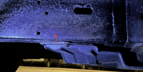

@Toyotamartin: nee. normalerweise Rahmen ganz vorne rechts im Radhaus - aber da ist nix (nix mehr, seit nun 15 Jahren)

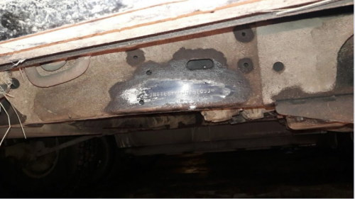

Es gibt allem Anschein nach öfters Probleme mit der Vin beim Patrol

Ist das an der Getriebetraverse? Y60?
Oha!
Danke!

Ich habe kein Patrol, sieht aber so aus .
Erst mal mit Lösungsmittel alles sauber machen , nicht schleifen ! Höchstens mit einer weichen Drahtbürste freilegen .
Viel Glück
