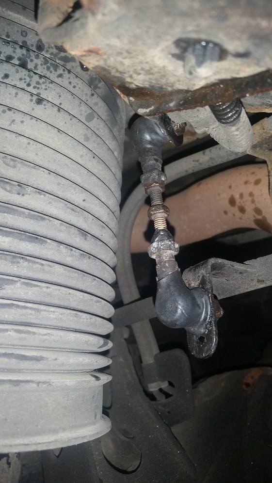

Luftfederung ohne Funktion...
Scheint beim J12 ein gängiges Problem zu sein. Ich weiß das dies ein älterer Beitrag ist aber ich möchte meinen Senf dazu geben, für alle die vor einem ähnlichen Problem stehen. Beim mir funktionierte von einem Tag auf den anderen die Höhensverstellung nicht mehr. Symptom: Kompressor Höhenverstellung ohne Funktion, in der Anzeige Hi, N, Low ließen sich die LED´s aktivieren ohne das eine Höhenverstellung statt fand, das Hinterteil ist komplett abgesakt, beim fahren war es als ob man auf einer Pferdekutsche saß, jede Bodenwell verursachte schmerzen im Genick.
Fehlerursache: die kleine Koppelstange vom Höhensensor war auf der rechten Seite an einem von beiden Kugelköpfen festgegammelt und am Gewinde einseitig abgerissen.
Fehlerbehebung (provisorisch): Koppelstange Sensor ausgebaut und an der abgescherten Stelle geschweißt. Zusätzlich die Kugelgelenke neu gefettet und mit Schrumpfschlauch überzugen.
Hoffe dieser kurze Bericht, kann helfen der Panik vor einem Kompressor Defekt vorzubeugen ;-)

Ergänzung zum Bericht
Koppelstange Sensor im Eingebauten Zustand

Super ! Danke für die Info . Die Teile : Gestänge , Halter plus Sensor bekommt man günstig in der EBucht .
Gruß Oli/Hydro

Aktuell für 83.88€ für beide Sensoren inkl. Halter und Gestänge ...
