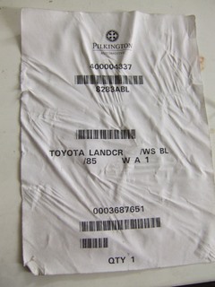

hallo,
hab letzten winter auch eine neue scheibe reingemacht. vielleicht hilft dir die genaue bezeichnung (habs abfotografiert), es gibt nämlich eine fast gleiche die nicht passt. die wurde bei mir als erstes geliefert,....
übrigens, ich hab die alte dichtung hergenommen und dichtungsmasse zwischen scheibe und dichtung geschmiert --> auch dicht.

Hi, habe gerade im Dezember für einen Bekannten eine besorgt, bei Autoteile "Wütschner" um die 150 Euronen, hatte aber auch zwei mal die verkehrte angeliefert bekommen, unter Version Hardtop wird die für den 70iger geliefert, diese ist 5-6cm höher, die vom Cabrio offen war dann richtig, ist also falsch gelistet unter den Schlüsselnummern vom Scheibenhersteller oder einfach blöde ausgedrückt, Schlüsselnummern hatten wir abgegeben :-( Gr. Uwe
