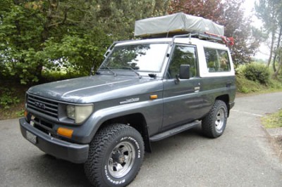

Ich möchte gerne am Dachträger eine Funkantenne sowie Zusatzscheinwerfer vorne und hinten montieren. Da dies nur für Touren gedacht ist und ich nicht permanent mit Dachträger herumfahre, möchte ich wenn es geht die Kabel so verlegen, dass ich nicht durchs Dach muss und das ganze jederzeit wieder demontieren kann.
Hat jemand von Euch eine pfiffige Idee zur Kabeldurchführung (Regenrinne? Hinteres Schiebefenster?)

hallo mike,
bei meinem 75er hat der vorbesitzer sowohl auf dem kotflügel (siehe foto), als auch über der heckklappe edelstahlstecker aus dem marinebereich verbaut.
die versteckte steckdose auf dem kotflügel finde ich genial, das kabel wird am schnorchel (mit kabelbinder befestigt) entlang hoch ans dach geführt.
nach dem motto, wenns reinsifft, siffts nur in motorraum.
beim ONE habe ich den strom für den rückfahrscheinwerfer und die blinker unten aus der heckklappe rausgeführt und im falz der klappe nach oben und aus dem spalt raus.

Hatte bei meinem BJ75 das gleiche Problem (Zusatzscheinwerfer, CB + GPS-Antenne, Licht fürs Dachzelt), insbesondere die Größe mancher Stecker bereitete mir Kopfzerbrechen. Ich bin dann doch den von Dir verschmähten Weg durch das Dach gegangen. Habe dafür eine Inspektionsöffnung (auch) aus dem Marinebereich einbauen lassen, dafür 2 Deckel besorgt. Einen unversehrt und einen mit Durchlaß.
Allerdings muß zusätzlich die Restöffnung für die Gebrauchszeit zu- oder übergeklebt werden.

Ich kenne da jemanden der vorne 4 Zusatzfernlichter und hinten 2 Arbeitsscheinwerfer an den Gepäckträger montiert hat. Das ganze demontierbar. Die CB Antenne hat er in der Regenrinne hochgezogen und unten zum vorderen Türgummi raus.
Für die Stromversorgung hat er einen mehrpoligen wasserdichten Stecker hinten in der Mitte aufs Dachgemacht. Dieser hat einen Deckel welchen man bei nichtgebrauch einfach drüberklappen und arretieren kann.
Wenn du Interesse hast kann ich ihn mal nach diesem Stecker fragen.
Die CB Antenne habe ich persönlich rechts vorne in den Kotflügel montiert. Ist nicht optimal aber auch nicht so schlecht. So kann ich ohne Dachzelt auch mit CB in ein Parkhaus reinfahren. Die Antenne siehst du auf beigefügtem Foto einigermassen.
Es gibt übrigens auch Geräte (Frequenzweiche oder so?) mit denen man die Funkantenne auch für das Radio verwenden kann um einen Antennenwald zu vermeiden.
Gruss Patrick

Das mit den Marinesteckern ist eine gute Idee.
Auch wenn man da natürlich auch ein Loch bohren muss, scheint das zumindest für die Zusatzscheinwerfer vorne eine saubere Lösung zu sein.
Für hinten und den Funk werde ich mal die Geschichte mit den Türfalzen ausprobieren. Wenn es gar nicht anders geht, dann gibt es halt ebenfalls eine wasserdichte Durchführung.
