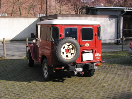

ich habe vor kurzem einen Bj40 gekauft zumindest steht das so in den Papieren. Allerdings werde ich das Gefühl nicht los das dies ein BJ42 ist. Vor allem weil er 66kW hat und nicht wie alle anderen BJ40 nur 56kW. Und die Bremslichter befinden sich in der Karosserie und nicht an der Stoßstange.
Gibt es eine möglichkeit das zweifelsfrei festzustellen?

gib mir mal deine Fahrgestellnummer und den Fine Code, steht auf dem Typenschild im Motorraum an der Spritzwand. Dann sollte ich dir sagen können was das mal gewesen ist.
Und es ist zumindes kein originaler J4, denn Bremslichter in der Karosserie hatten die nie.

Den Wagen habe ich gerade nicht hier aber ein Kollege schaut mal nach. Zum Thema Rücklichter: Da hab ich Käse erzählt das waren 2 Reflektoren die der ein oder andere wahrscheinlich mal gerne ausbaut. Hab hier noch Fotos von dem guten Stück. Hätte ich eben auch noch mal drauf schauen können

...es gibt sehr viele BJ42 die als BJ40 in den Papieren stehen, hauptsächlich die Baujahre 81 und 82. Das ist meisten bei den damals grau Importierten Fahrzeugen.
Wenn Du deine Fahrgestellnummer oder heute FIN liest bekommst Du sofort Auskunft, da steht dann hinter dem BJ entweder 40 oder 42 und schon weißt Du es.
Außerdem fangen alle BJ42 Fahrgestellnummern mit JT1VO... an und haben 16 Stellen beim BJ40 ist das nicht immer so.
Am Auto kannst Du es auch an tausend Dingen sehen, eins davon ist die Scheibenbremsvorderachse usw.
Aber ich denke jetzt weißt Du Bescheid.
Den Finecode brauchst Du da für nicht den brauchen nur die Akademiker...

...wieso die Rückstrahler unten im Eck sind doch normal und gehören so.
