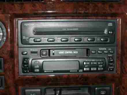

ich habe da ein paar Probleme mit der Klangqualität der "serienmäßigen" Radio-CD-Audioanlage. Wie schon geschrieben es ist ein "Limited" mit Toyota Radio Typ 2 (lt. Bedienungsanleitung) 6-fach Wechsler auch von Toyo sowie einer erweiterten Lautsprecherausstattung (im Vergleich zum "Spezial").
Ich habe auch keine Kennung ob diese ganze Angelegenheit im "Limited" Serie ist oder Sonderausstattung. Ich habe das Auto schon so übernommen, auf alle Fälle ist alles von Toyo. Foto s.u.
Meine Probleme:
- die ganze Anlage hat einen dumpfen (sch ... ß) Klang
- an dem Radio sind nur minimale Klangeinstellungen möglich, habe ich alles schon ausgereizt, bringt nichts
Meine Fragen, bevor ich den ganzen Innenraum auseinanderbaue:
- taugt die teure Toyo-Anlage (damals so ca. € 800,00) generell nichts?
- taugen nur die Original verbauten Lautsprecher nichts?
- welche Erfahrungen habt Ihr mit der Anlage in der Ausstattung?
Danke schon mal für Eure Tipps
Gruß Lavendel

Also genau die Anlage hatte ich auch drin. Da der CD-Wechsler kein Mp3 konnte, das Radio eine grüne Anzeige hatte, die man bei Sonne nicht sah und kein Text anzeigte, viel mir der Entschluss leicht, das ganze auszubauen und mein Alpine aus dem Vorgängerfahrzeug einzubauen. Nur der Tausch des Radios brachte wenig. Der Quantenprung kam erst als ich die billigen Papierlautsprecher vorne in den Türen gegen meine Referenzlautspreher aus dem Vorgängerfahrzeug gewechselt habe. Die Hochtöner habe ich noch drin, werden aber bei Gelegenheit auch ausgetauscht. Die Lautsprecher in den hinteren Türen habe ich noch gelassen, weil die sowieso nicht mitlaufen. Außerdem habe ich noch meinen alten Verstärker eingebaut um Sound und Leitung noch zu verbessern. Unterm Strich mit neuer Verkabelung eine Menge Arbeit, hat sich aber gelohnt.

du schreibst die Anlage hat einen dumpfen Klang was ich so nicht bestätigen kann. Prüfe doch mal die beiden Hochtöner auf dem Armaturenbrett.
Evtl. ist da nur ein Stecker ab...

Unser Forumskollege KZJ90 aus Finnland beschreibt hier den Tausch der Lautsprecher.

du hast da nen schickes Holz drinn im Auto, kann man das auch in andere J9ner einbauen-nachträglich?
Ich hatte auch probleme mit dem Klang aber nur weil im Gelände die Kabel einen Wackelkontakt hatten, musste einen stecker neu verlöten dann ging es
mfg Johannes
