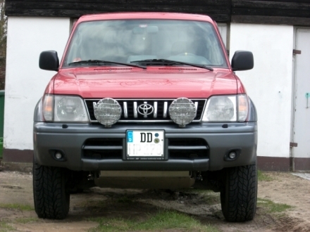

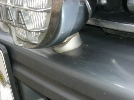

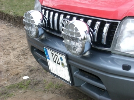

@ Johannes16
wenn es Dir bloß ums anschrauben von den Lämpeln geht - hilft Dir das weiter ?- siehe Fotos unten.
Da vibriert nichts mehr. :lol: Ich habe nicht mal die bei den PIAA vorgesehenen oberen Verstrebung montieren müssen.
Die Scheinwerfer sind auf dem unter der Kunststoffstoßstange liegenden Stahlquerträger montiert. Der muss aber vorher auch noch versteift werden, weil der ist noch wabbliger als die Kunststoffstoßstange selber.
Sofern Du Intersse an der Variante hast, würde ich Dir meine Skizzen von dem Umbau damals raussuchen. Da musst Du das Fahrrad nicht zweimal erfinden.
Wenn Deine Scheinwerfer nicht ganz so schwer und groß sind, gibt es als Alternative auch die Möglichkeit auf den mittleren Teil der Stoßstange vollflächig ein passend geschnittens und vorgeformtes Riffelblech über die gesamte Breite des Kühlergrills aufzukleben und aufzunieten. Dann die Scheinwerfer durch das Blech und die Stoßstangen durchbohren und verschrauben. Das hält auch ganz gut, aber nicht mehr bei 220´er Brennern.
Gruß Peter

Ja sowas hab ich auch schon gedacht aber dann muss man nur irgendwo mal nen bischen zu dich an eine Hecke oder so ranfahren und schon ist was verbogen.
Ausserdem spinnt mein TÜVtler rum weil die Dinger weit vorragen und bei Fußgängern Aua machen--Ja ich weiß das macht eine Ramme noch mehr aber da würde ich auch zu einem anderen Tüv fahren :wink:
Ausserdem brauch ich sowieso was neues weil meine Stoßstange hinterm Nummernschild gebrochen ist...
Danke aber für den Tip.
