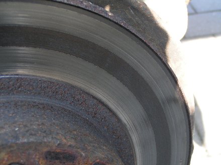

Zusätzlich zum 200.000km Service waren auch noch die vorderen Bremsscheiben fällig, immerhin 2 Sätze Bremsbeläge gingen in den Jahren drauf.
Scheiben je ca. 75? + neue Beläge ca. 50?.
Wasserpumpe war noch die erste drin, wurde sicherheitshalber erneuert, 150?. Alle drei Keilriemen ca. 70?.
Der 200.000er selbst kostete komplett ca. 220?.
