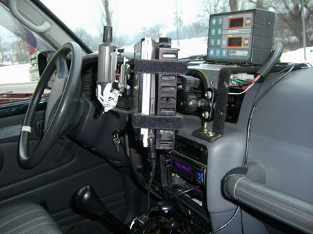

Hier Bilder des EEE PC T91 auf Ram Mount Halterung Tough Tray II und Befestigungen:
Harry

Beitrag von Haribo »
Heute habe ich die Tough Tray Halterung im Auto montiert.
Nach ausgiebigen Fahrtests muss ich Martin Recht geben. Die Ram Mount Teile, selbst die kürzeste Einheit ergibt noch zu viel Schwingungen.
Ich werde das Teil an 3 Pukten fixieren, damit es stabil genug wird.
Das T91 ist ideal von der Grösse und funktioniert tadellos. Bloss der 12V Car Adapter scheint das Gerät nicht zu laden...
Mit TTQV für Rasterkarten und als Strassennavi habe ich Garmin Mobile mit der Europa Navi2010 drauf. Das ist eigentlich schon übertrieben...
Beste Gruesse
Harry

Grobi
Beiträge: 2965
Beitrag von Grobi »
Gestern gabs eiskalte Fingers!
Ich hab mal das lange Verbindungsstück von Ram Mount inkl. Gummikugel montiert.
Es war mal wieder recht tricky bis ich am 80er Dashboard einigermaßen Halt gefunden habe. Ich habe mir mein Blecharmaturenbrett vom J4 zurück gewünscht, aber nicht einmal die 7er haben jetzt ja sowas.
Wenn die Straßen mal etwas weniger Salz haben, werde ich es testen.
Aber seht selbst.

Ozymandias
Beiträge: 8989
Beitrag von Ozymandias »
Sali Grobi
Du brauchst noch eine Abstützung für den Bildschirm, der vibriert sich in eine Liegeposition so, hab gerade vor Weihnachten auch ne Halterung dafür gebaut und muss das auch noch nachrüsten jetzt.
Ich werde dazu einfach eine Aluprofil, etwa 30x5mm hernehmen und den Bildschirm daran mit einem Klettpad fixieren.
Die Gesamthalterung hab ich bei meinem an der Sitzschiene verschraubt, schön stabil und vibriert nur ganz wenig auch auf schlechten Strassen.
Grüessle Ozy

Ozymandias
Beiträge: 8989
Hier mal ein Bild von meinem Halter.
Bild Bild Bild
Falls das einer nachbauen will, beim schräg verlaufenden Grundträger ist es wichtig ein 4-kant Profil zu verwenden.
Ich hatte da erst nur das T-Profil verwendet und damit war es instabil, der Halter vibrierte quer zur Fahrtrichtung sehr stark, jetzt ist er völlig ruhig.
Der Halter für den Screen fehlt noch, den muss ich noch machen, im Moment lehne ich den Screen einfach am Armaturenbrett an.
