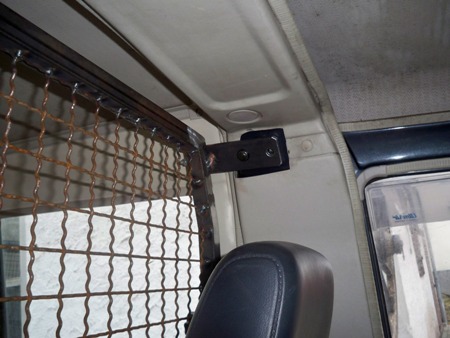

Material für die Abtrennung zum Laderaum und fürs Loch in der Stossstange wegen der fehlenden Winde!

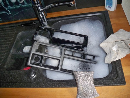

statt cockpitspray...

Wegen der Abtrennung: Brauchst Du die für das Finanzamt oder den TÜV oder für beide?

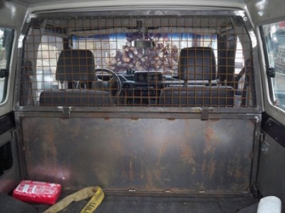

Die Abtrennung brauchte ich für den TÜV - wollte ja ne lkw Zulassung - und da muss zum selbstschutz ne Abtrennung zwischen Laderaum und Fahrgastzelle, quasi als Ladungssicherung!

Wegen der Abtrennung für die Zulassung als LKW noch eine Anmerkung: Laut Aussage meines TÜV-Prüfers und des TÜV-Nord muss aufgrund europarechtlicher Vorgaben bei Kleintransportern (Aufbauart N1/BB = sog. Van, früher LKW Kasten geschlossen) nur noch sicher gestellt sein, dass die Ladung nicht in den Fussraum des Fahrers rutschen kann. Dass ist üblicherweise mit den Sitzkonsolen des LC gewährleistet. Bei meinem brauchte ich somit keine Trennwand mehr einzubauen (Abnahme war Mitte 2008).

Zu der Trennwand : Jetzt is se drin - und stören tut se mich auch nicht, ganz im Gegenteil - ist die erste Abtrennung, die meine Hunde nicht durchbrechen (beim orig. Landrover Hundegitter so passiert) oder sonst irgendwie umgehen !!!

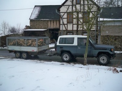

Und mit seinem neuen Freund - dem Hänger!
Und dran! <br />So gefiel es dem TÜV dann!

Die Bilder von der Laderaumabtrennung!
Wird jetzt noch verzinkt!

Auch mit dem Gitter - ne gute Lösung.
Aber sach mal: das mit der Winde sollte schon funzen mit der Eintragung. Dass sie Dir die Ramme nicht gelassen haben... OK! Aber die Winde einzutragen sollte schon gehen. Wäre ja wohl auch recht nützlich für Deine Arbeit.
Ach ja noch nen Vorschlag (nicht dass ich es bei mir so hätte, aber für Dich vllt interessant): in dem unteren Teil Deiner Trennwand könntest Du noch ne Klappe einbauen falls Du mal was durchladen musst (ginge im Gitter theoretisch auch, nur aufwendiger).

Im Gitter oben ist schon ne Durchreiche - ziemlich mittig - ist schlecht auf den Bildern zu sehen - das mit der Klappe unten lass ich mir mal durch den Kopf gehen - danke!
