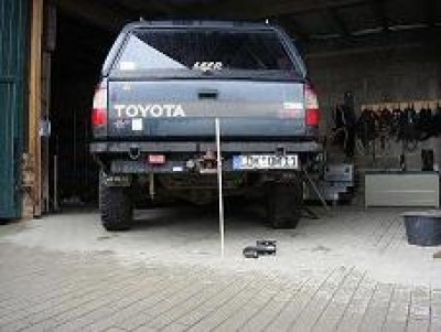

ich habe das so gelöst !
montiert siehst du die maulkupplung, ist ein schnellwechselsystem von alko. die kugelkupplung liegt daneben und hat nen "drop" von 17 cm. das gute ist bei offroad einsätzen nehme ich sie ab und mein böschungwinkel ist ok !
gruß
ralph
gruß
ralph
