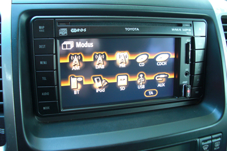

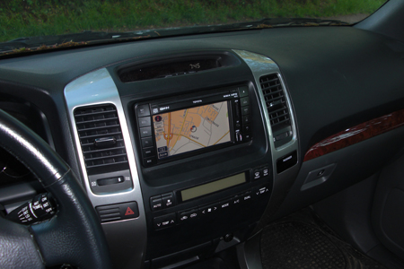

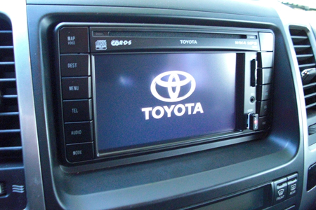

doggy
Beiträge: 10
Registriert: 13. März 2005 19:30
Wohnort: Quickborn
Beitrag von doggy »
hier die versprochenen Bilder.
Gruß Doggy
J12 D-4D Automatik BJ 5-05
sualk
Beiträge: 63
Registriert: 19. Mai 2008 10:43
Wohnort: Rhein-Main
Beitrag von sualk »
Sieht gut aus, Doggy :!: :thumbsup:
