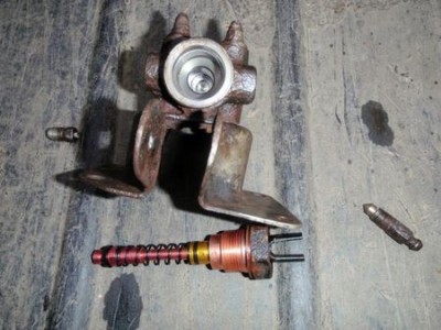

da die Hinterachse selbst auf sandigen Wegen nicht mehr blockierte, hab ich mir mal den Regler angeschaut. Der Hebel zur Achse war schnell zerlegt und gereinigt und gefettet, doch das Ventil selbst scheint fest zu sein. Also abbauen und zerlegen, aber irgendwie geht es nicht weiter. Hab den Zylinder nochmal von unten eingeoelt und will morgen schauen, ob es was geholfen hat, oder?
(edit) der goldene Zylinder ging heute ganz einfach oben ab, drunter ist lediglich noch ein Simmerring.
Die Funktion ist mir noch etwas unklar. Geb ich auf den untern Bremsleitungsanschluss Druckluft, kommt diese nirgendwo raus (ausser zur Entlueftungsschraube).
Geb ich auf den oberen Anschluss Druckluft, kommt diese zum Anschluss Hinterachse raus, abhaengig von der Stellung des rosa Bolzens im Regler.
Wahrscheinlich wird der Bolzen durch den Bremsdruck gegen die Feder gedrueckt (und gegen den Druck der anderen Leitung, was technisch nicht geht) und kann nur so weit oeffnen, bis er an den Buegel von der Hinterachse stoesst.
(/edit)
(edit2)Ich hab es nun verstanden, Skizze folgt noch.(/edit2)
Koennte man nicht auch einen anderen Regler einbauen, der dann vielleicht sogar ordentlich 2 Kreise unterstuetzt und nicht so wie im Original 2 auf 1 zusammenfasst?
das sind die leicht zugaenglichen Teile, aber wie bekomm ich den goldenen Zylinder raus? Den Segering hab ich schon entfernt.
mit ner 30er Nuss geht das Ventil auf

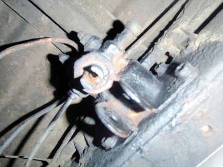

soviel Dreck war zwischen Rahmen und Halter festgepappt
Der Fuehler dort bewegt sich nicht

Test der prinzipellen Funktion:
Wenn das Gestaenge ausgehaengt ist, wie oben im Bild, kann mal einer auf die Bremse treten und dann sieht man bei normaler Funktion, dass sich der Fuehler 1,5mm nach unten bewegt.
Funktion nach meiner Erkenntnis (man moege mich berichtigen):
Bei Druck auf die Bremse wird ueber den oberen Bremsleitungsanschluss der innere rosa eloxierte Zylinder ueber die obere konische Dichtlippe hydraulisch nach unten gegen die Feder und so dann gegen das Gestaenge gedrueckt und die Hydraulikzylinder der Hinterradbremsen bekommen Druck bis zu einem bestimmten Gegendruck der dann den oberen Gummiring abdichtet und so den Bremsdruck durch die Eintauchtiefe des Zylinders endlich begrenzt. Der untere Bremsleitungsanschluss drueckt Bremsfluessigkeit ueber einen Spalt nach unten und somit den goldenen Zylinder ueber dessen Boden nach oben, was zu einem Gegendruck auf die Feder fuehrt, und den hinten auf die Achse wirkenden Bremsdruck grundsaetzlich reduziert.
Bei mir waren der rosa Zylinder unten mit schwarzem Zeug verklebt, das mit dem Schraubendreher abging. Der gelbe Zylinder war auch fest und liess sich erst nach 1-taegigem einoelen durch leichtes drehen loesen. Am Boden ist dann wieder eine Gummidichtung im Gehaeuse. Ringsherum das Klebrige schwarze.
Nun geht es wieder :-)
