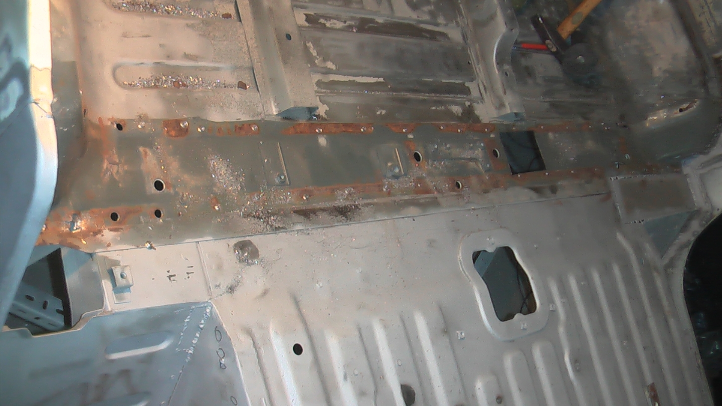

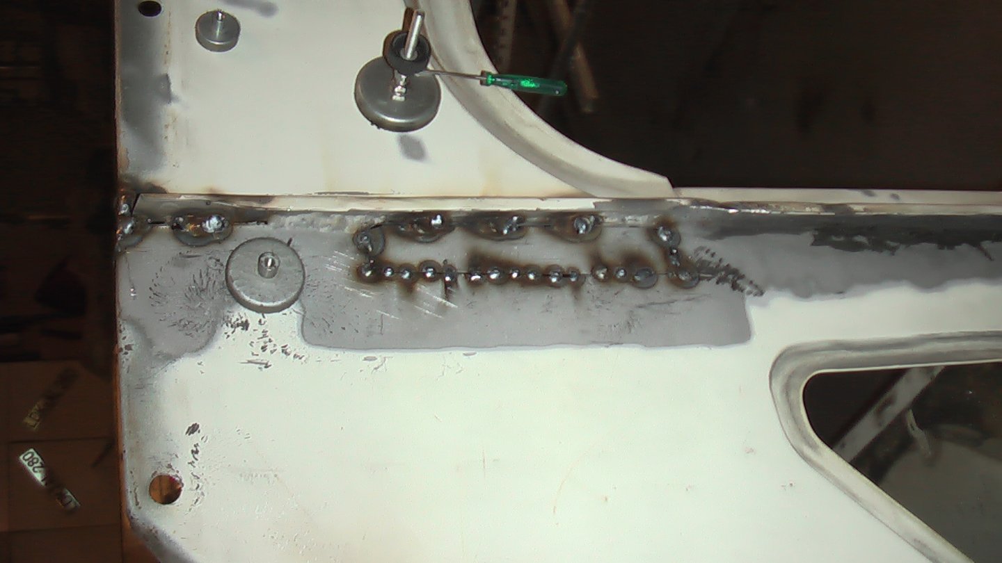

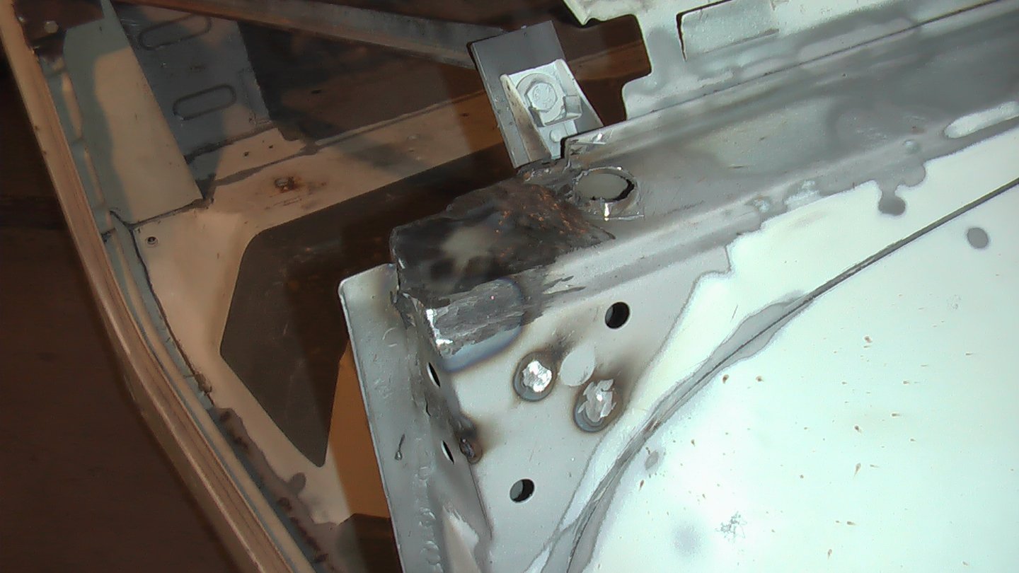

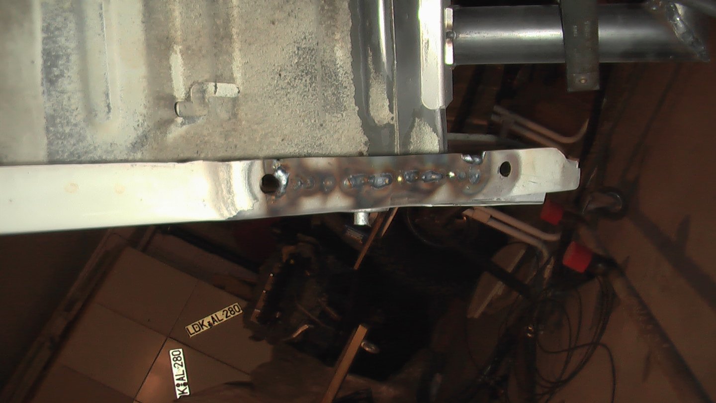

nach dem sandstrahlen die fensterrahmenauflage endlich wieder zugebraten
und verschliffen
dann noch den winkel vervollständigt
und das gekürzte innere-äußere schwellerblech mit der regenrinnenverlängerung verscheißt
dann hab ich noch den fensterrahmen innen komplett fertig inklusive verschliffen, da hab ich aber irgendwie vergessen nen foto von zu machen, jetzt wird noch die falz abgeflext und gegen ein massives 4mm blech ersetzt weitere bilder warscheinlich morgen.

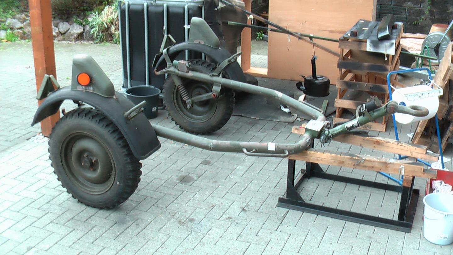

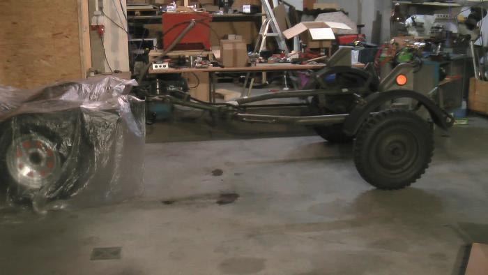

bei mir hat sich was getan,

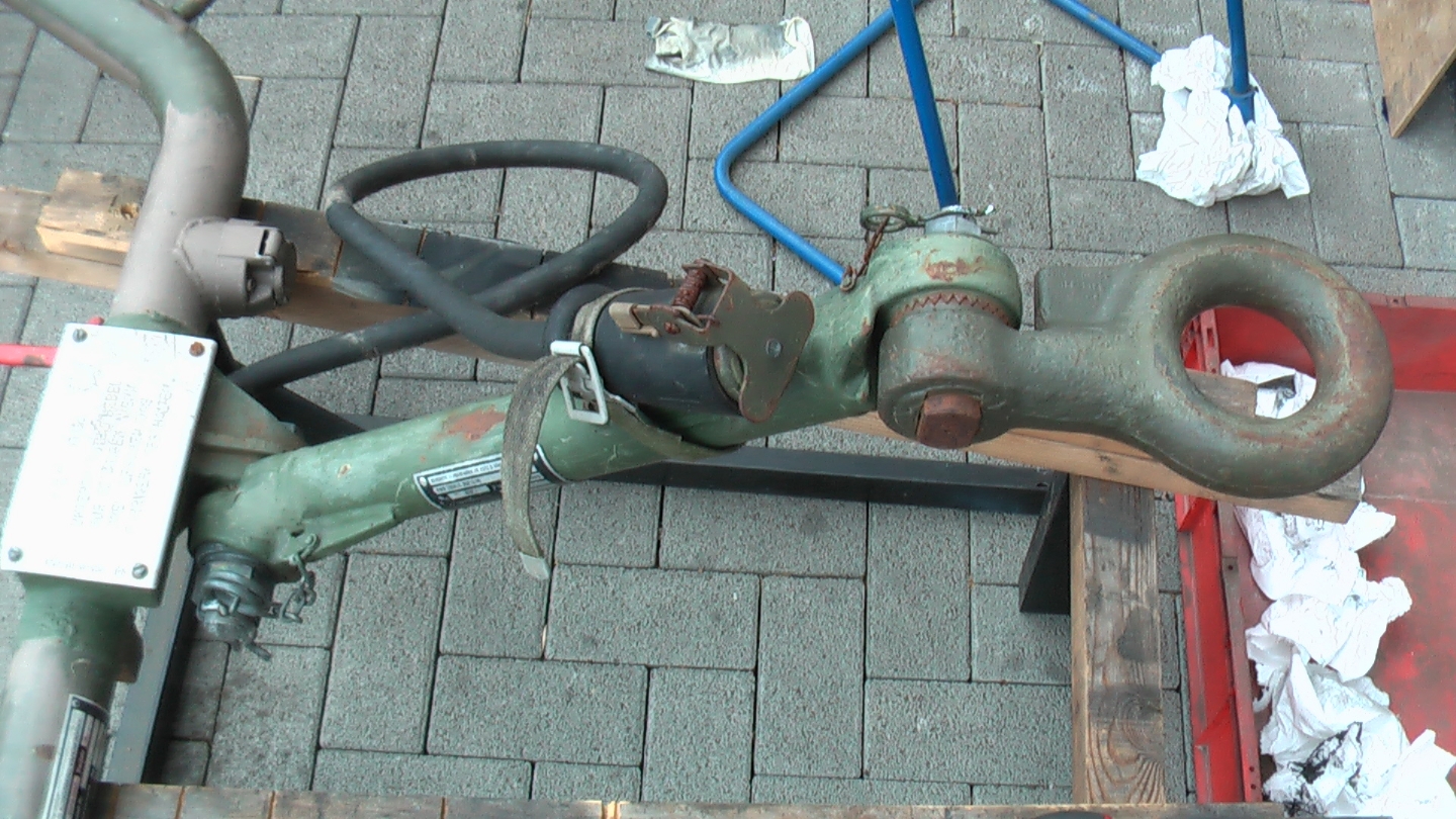

am donnerstag wurde am späten abend dieses ding hier abgeliefert, welches das nächste projekt darstellt.

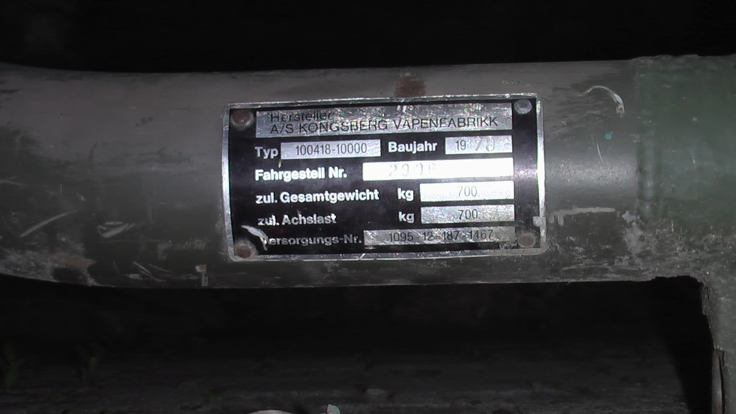

das typenschild:
tagsüber sieht das teil so aus:

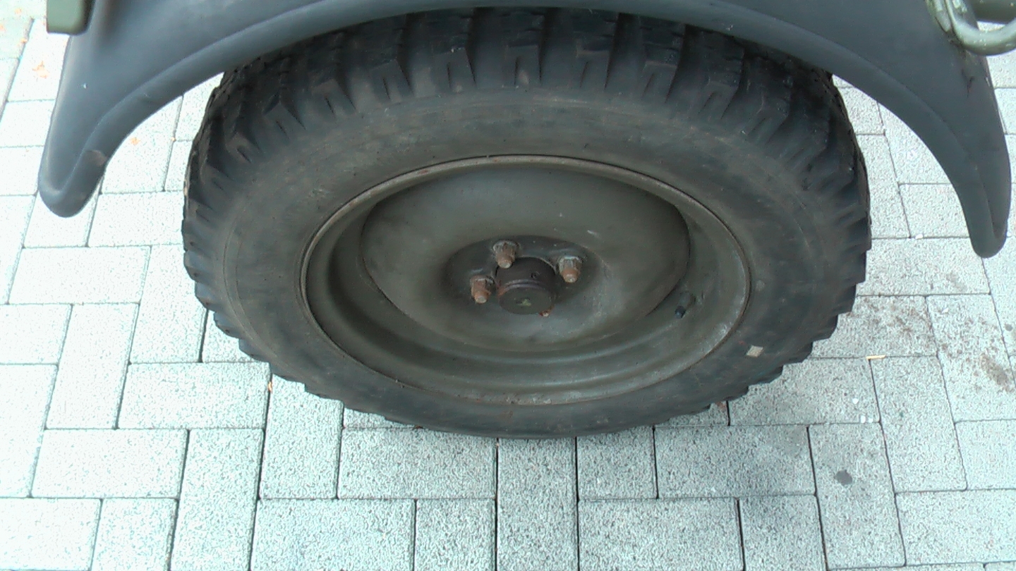

gefedert isser auch und das auch noch richtig schön

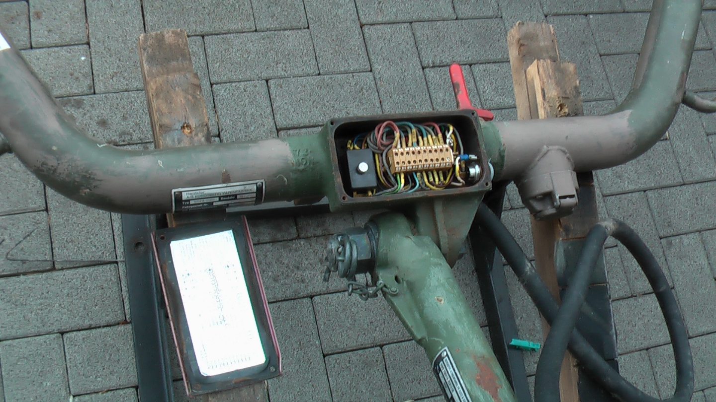

sicherungskasten und reihenklemmen
höhenverstellbare zugöse
und 7polige dose
in der beschreibung stand 4loch mungafelge, das wird also ein projekt auf toyo umzubaun.

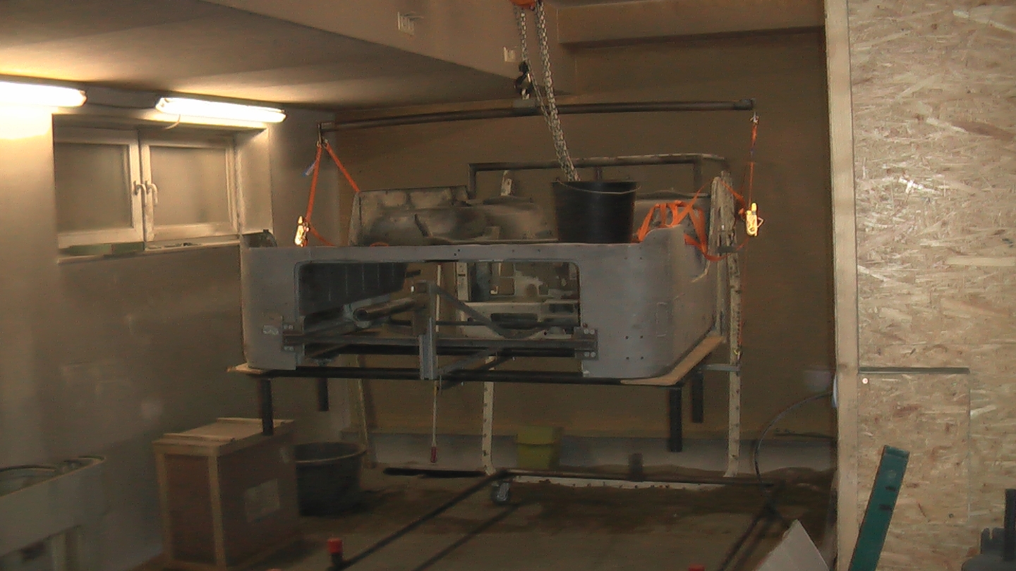

am samstag wurde der body umgedreht und tiefergelegt
der grund dieser aktion ist, das ich befürchte wenn ich zu viel rausschneide das teil abknickt und deswegen liegt er jetzt stabil auf. danach den mittleren holm abgebohrt

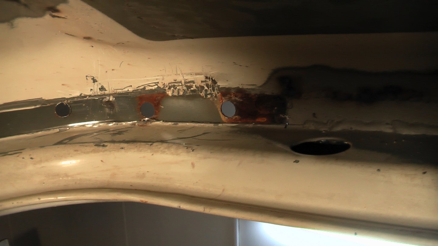

dann das braune zeuch weggeschnitten
gestrahlt und flicken angefertigt
morgen wir das loch gefüllt

das typenschild:

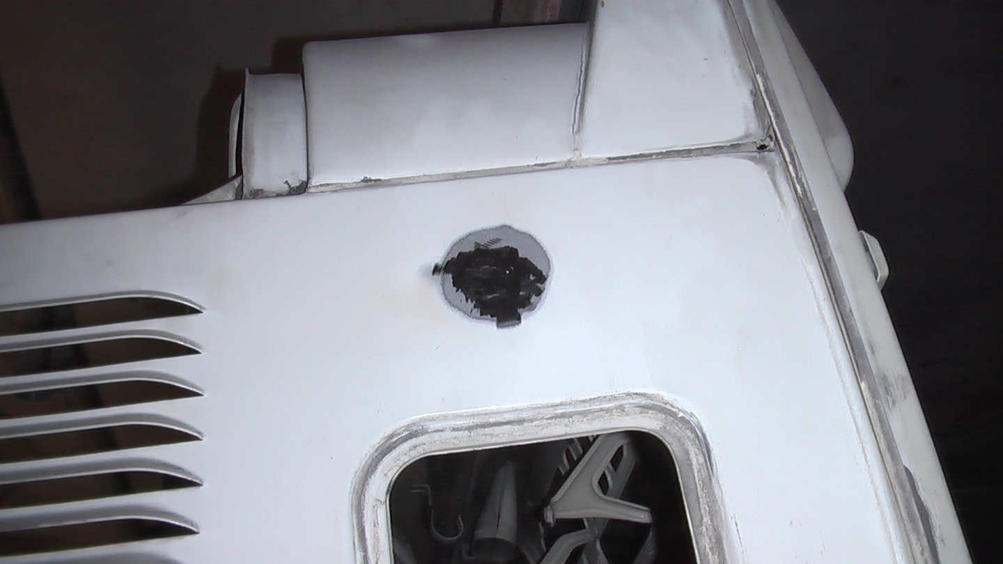

nunja, das loch angefangen zu füllen,

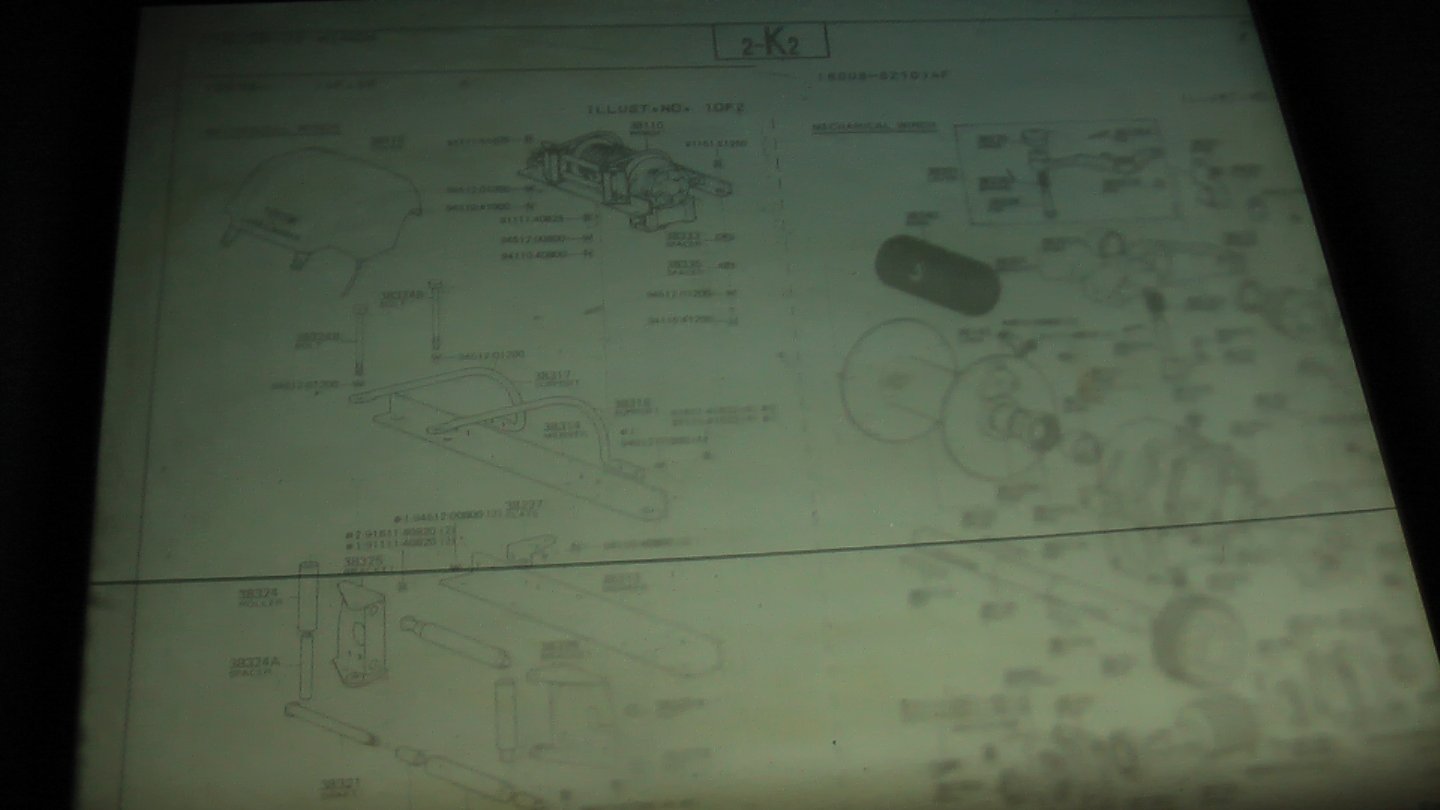

diese ansichten kennen die meisten nutzer von toyodiy,
jetzt hab ichs zuhause im original, denn das hier war drin

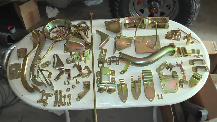

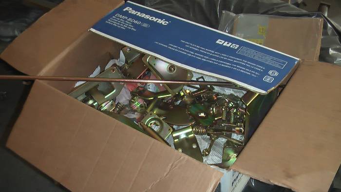

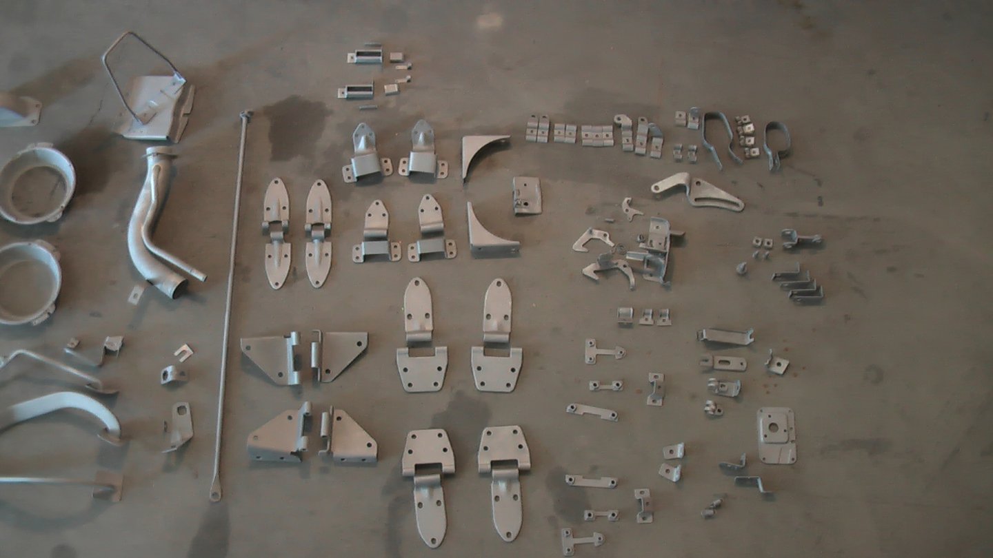

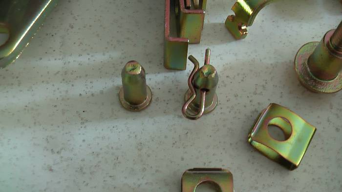

dann hab ich mal endlich den ganzen kram hier in einen karton gepackt und zum chromatieren geschickt
relativ genau 137 teile, das wurde übrigens immer dann gestrahlt, wenn es keine bilder oder kein zeichen von mir gab

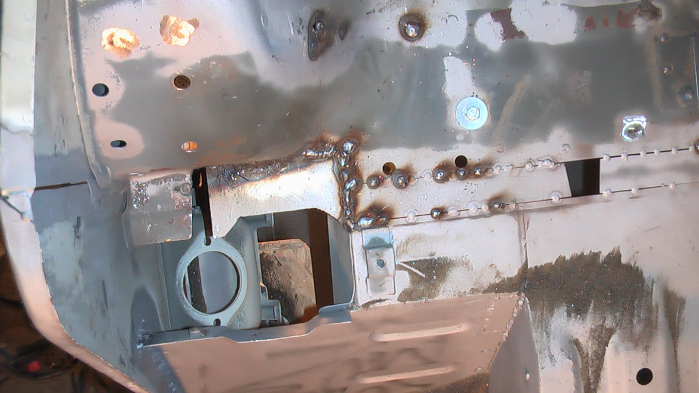

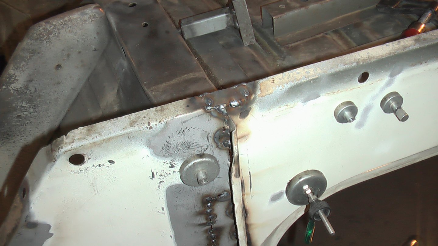

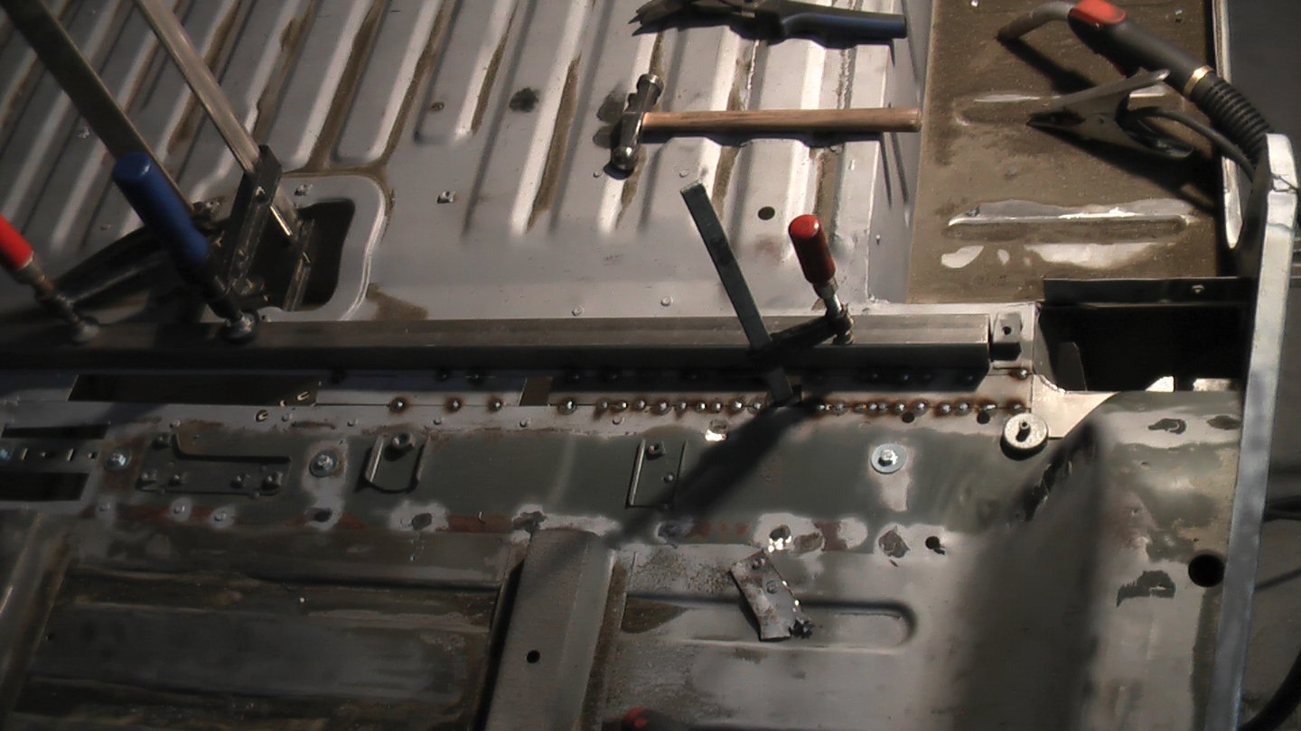

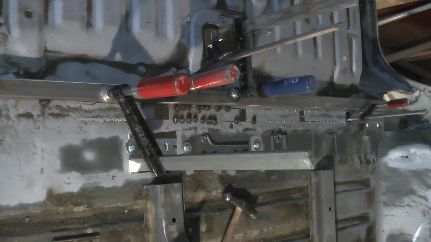

und weiter geflickt
weiter doppelte bleche entfernt und neue flicken angefertigt

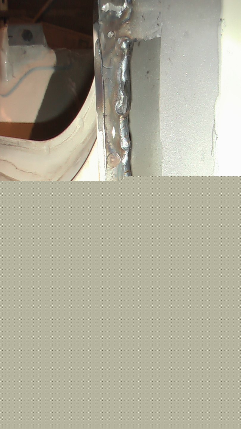

dann diese kehlnaht verschliffen

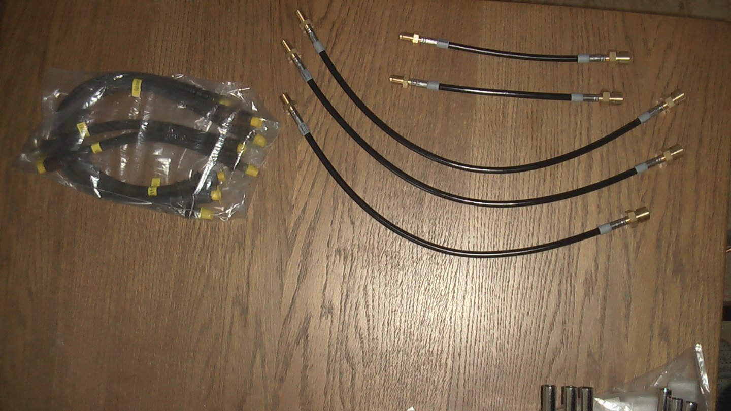

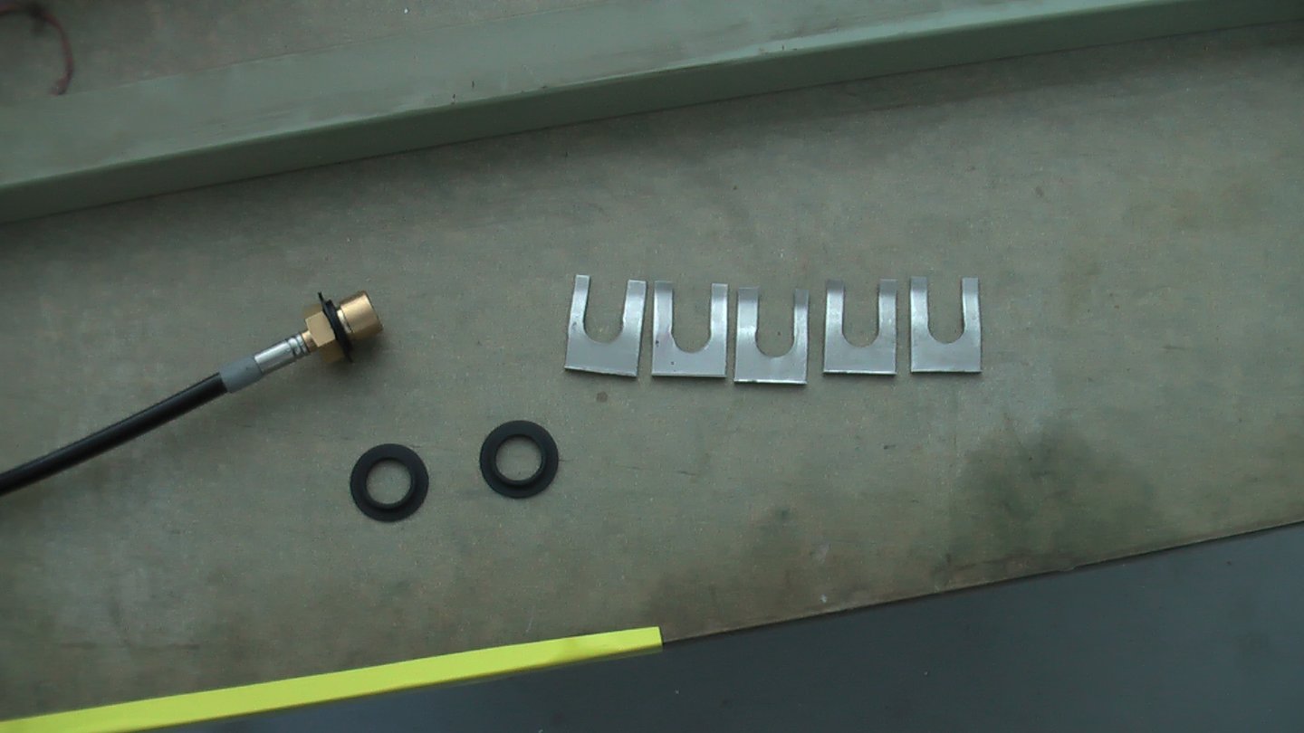

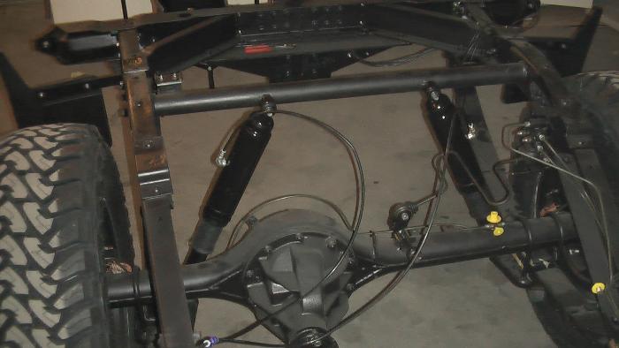

dann kamen diese netten stahlflex bremsleitungen an, angefertigt nach den originalmustern, der lieferant hat jetzt die originalmaße, denke ich zumindest
wer die adresse haben will, pn an mich kostenpunkt 150 euronen alle schläuche
leider sind die anschlüsse nciht ganz toyotakompatibel, aber das lässt sich relativ leicht ändern
unterlegscheiben aus pom und neue fixierklipse aus edelstahl

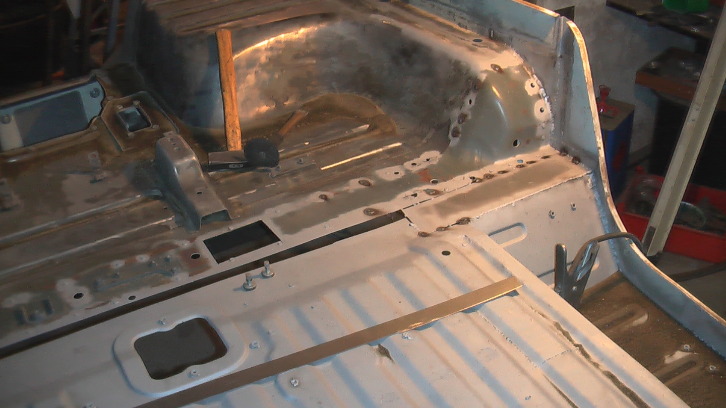

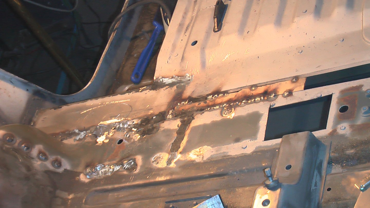

so, dann war heute, und da hab ich wieder weiter das loch geflickt,
nachdem ich bissi gestrahlt habe und anschließend dieses dings hier abgebohrt und faules blech weggeschnitten
und weiter geflickt

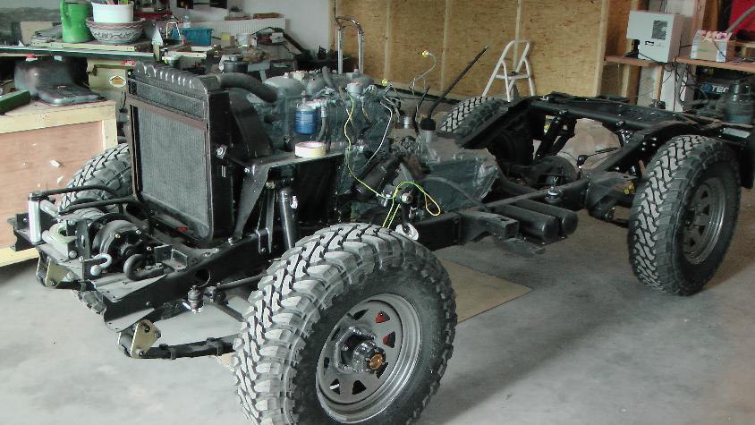

huhu, heute hatte ich auf grund von zu viel arbeit eigendlich keine zeit beim toyo eingeplant, aber als es um 14:30 geklingelt hat und dieses päckchen
kam, musste ich einfach drin rumwühlen und etwas zusammenschrauben

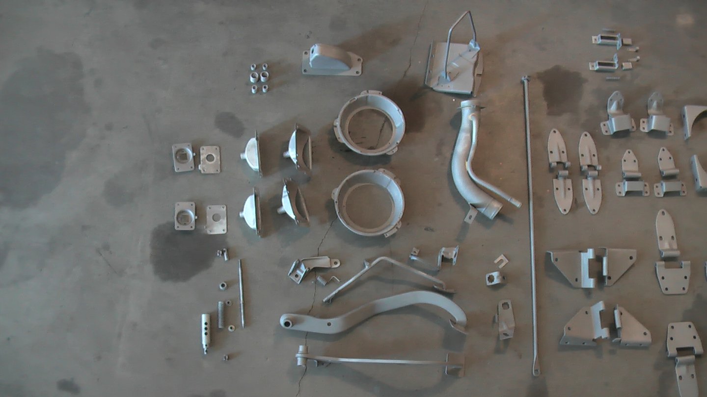

also erste mal alle teile ausm karton gewühlt und fein fürs gruppenfoto zurechtgelegt
dabei hab ich ein teil vermisst, morgen mal telenieren, wos abgeblieben is, der zweite federsplint

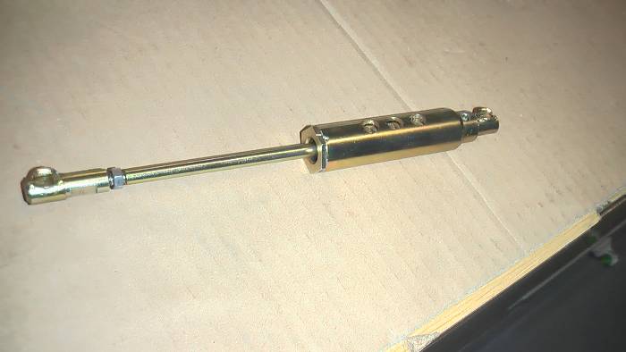

dann angefangen zu montieren, erste mal die edic steuerstange
ich finde die sieht seeeehr lecker aus

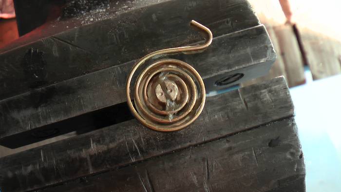

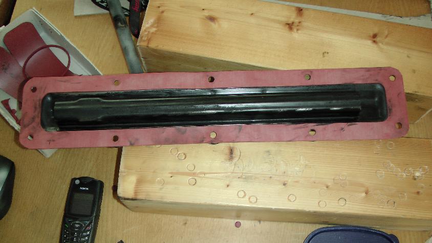

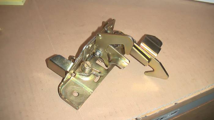

danach die motorhabenverriegelung, da habe ich ja vor dem sandstrahlen die beweglichen teile "entnietet" um beim chromatieren und beim sandstrahlen hinterher alles wieder perfekt zu haben. also jetzt einen nietenersatz zaubern, wer die teile kennt,weiß das die nieten nicht nur verbinden. also die erste:
mit der feder verbunden und gekörnt,
natürlich erst mal falsch rum ); also noch mal auseinander und richtig rum.
dann noch die zweite federmitnehmerniete gedreht/gesägt/gefeilt und alles zusammen sieht dann so aus:
und funktioniert echt sehr gut

@Tommy
Wie sagst du selbst so schön .... LECKER!!
Aber hast du gute Erfahrungen mit Lack auf Chrom gemacht? Ich nämlich nicht - BK3in1 hält auch nach gründlicher Entfettung überhaupt nicht!
Mat
nö, also bk3in1 hat bisher auf den chromatierten teilen ganz gut gehalten, hab die rockinger (die irgendwann nächste woche wieder runter kommt wegen nato öse) und da hab ich alles chromatieren lassen und anschließend mehrschichtig mit bk3in1 gespritzt, am bolzen wars natürlich dann zu dick um richtig einzurasten also musste ich es wieder runter schmirgeln also das bk3in1, war nicht wirklich einfach, denke man muss es einfach richtig gut mit bremsenreiniger abwaschen denn es ist nicht sauber wenns vom chromatieren kommt, was der lappen sichtbar macht!
aber für die scharniere schau ich mich nach ner grundierung um, die 2k fähig ist, ich will das autochen ja nicht mattschwarz machen

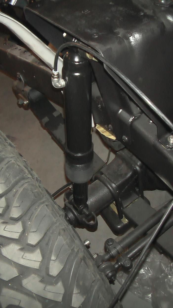

huhu, melde mich mal im nachhinein für die letzten tage/wochen
am 18. oktober kam ein päckchen mit diesem inhalt:
im mittleren war das ding hier:
und in denbeiden äußeren waren die maxairs, welche erst noch angepasst wurden.
am 19. dann gleich das nächste päckchen angekommen, in dem unter anderem...
papierschnipsel waren
natürlich nicht nur, denn dieses tolle teil war ebenfals enthalten
übrigens mit eingeschlagener tp nummer.

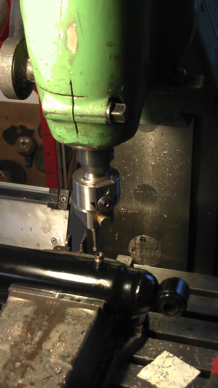

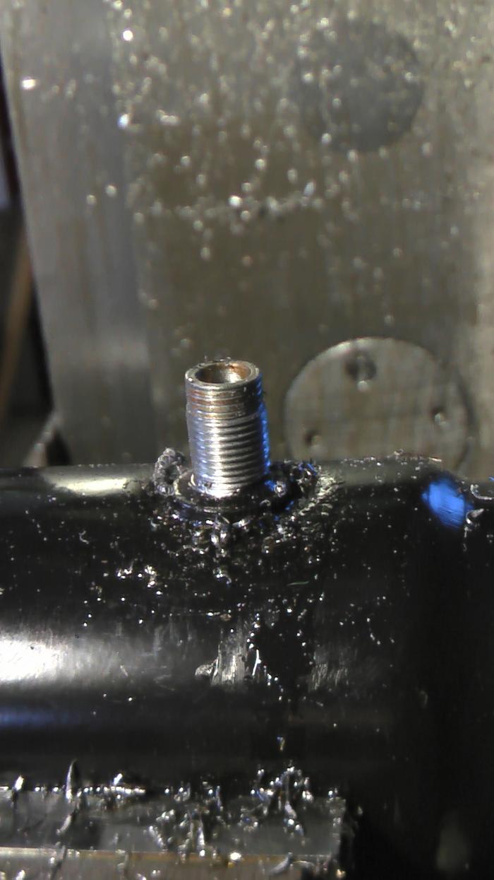

am 27. hab ich die teile dann angefangen zu modifizieren

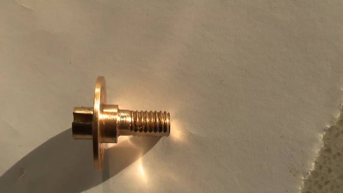

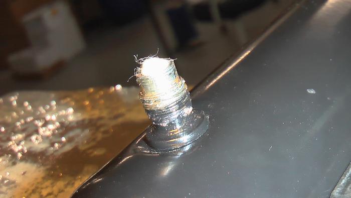

hauptgrund für die umarbeitung ein werksseitig defektes gewinde );
also altes gewinde runterfräsen
und neues drauf schneiden
beim alten handelte es sich übrigens um m11x1,25 oder vergleichbar in zoll, denn flankenwinkel habe ich dann nicht gemessen(war eh doof
das neue ist G1/8", da wir dafür die größte auswahl an pneumatik fitting haben.

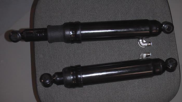

fertig sehen die zwei für die vorderachse dann so aus:
aufgeblasen bringen die mom 1cm höhenunterschied und sehen so aus:
die arbeit an den hinteren war zeitaufwändiger, da sie nicht di richtige aufnahme hatte, die eins seite war mit einer stahlbuchse versehen welche nur einen durchmesser von 13mm aufwieß und die zweite seite war für einen größeren aufnahme bolzen vorgesehen ca. 18mm
die werksseitige hülse habe ich ausgepresst und durch eine neue für durchmesser 16 ersetzt, natürlich in edelstahl
für die untere wurde ebenfals eine hülse gedreht. fertig sieht das dann so aus:
als die dinger drin waren, hab ich noch den lafettenträger mit der neuen ahk an die karre gehängt sieht sehr lecker aus wie ich finde

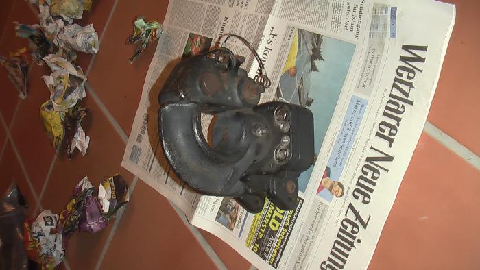

so seit gestern sitze ich ~650km von meinem auto entfernt auf einer insel und verbringe hier meinen zivildienst. also wird es in den nächsten 9 monaten zimlich wenig zu berichten geben.
ahoi
tommy

Re: mein 42er möchte behandelt werden
huhu, für alle die seit 9 monaten ebay nach meiner bauruien durchsuchen, muss euch enttäuschen wird dort nicht landen
die heimat hat mich wieder, die insel war ziemlich deluxe die zeit dort ebenfals aber jetzt bin ich wieder da und möchte mein projekt weiterführen.
erst mal den fred von seite 6 ganz nach oben
am 22.8 diesen deckel abgebastelt:
demontiert um die dichtung zu erneuern, die neue dann aus silikon geschnitzt

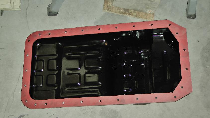

am 23.8 das selbe mit der ölwanne
heute war ich auch da, konnte allerdings nichts schrauben weil der ganze kram noch viel zu eng verpackt war
also erst mal die werkstatt aufräumen und das chassis umparken und somit die strahlkabine zugänglich machen jetzt steht er wieder da wo ich ihn vor ~10 monaten weggeräumt habe:

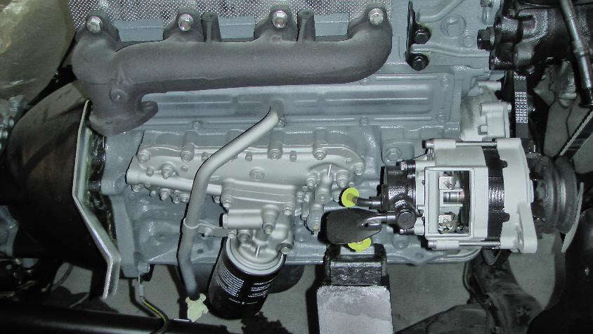

mom sieht der motor so aus, der seitendeckel und die ölwanne fehlen "noch"
so dienstag gehts weiter bis denne
tommy
