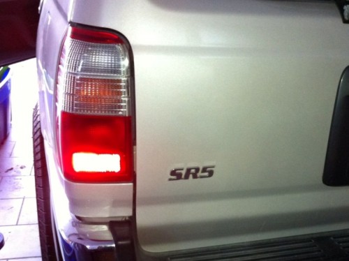

stand licht ist weiss blinkt nicht mit....Reflectoren sind im Hintere licht mit eingebaut (see Foto, licht aus blitz on) muss ich noch was auf'm Stoßstange pappen....sieht das gut aus?

Ich würde wetten das siew dich zu Kotflügelverbreiterungen verdonnern. Lass uns wissen wie es ausgeht !

Reflektoren müssen auf jeden Fall dran, weil die amerikanischen nicht e-geprüft sind. (Die amerikanischen reflektieren stärker, interessiert aber den Prüfer nicht - der will ein e-Prüfzeichen sehen).
Aber fast hätte ich die Nebelschlussleuchte vergessen, die muß noch dran!
Verbreiterungen bin ich aber auch mal gespannt!
Immer noch viel Erfolg,
Clemens

also rückleucht assembly: wennn ich welche neu kauf mit einem "E" zeichen dran....dann brauche ich diese aufkleber nicht?! oder gehts es um was anderes wie... wo die reflecktoren montiert sind.

unser Prüfer sagte, Kotflügelverbreiterungen sind nicht notwendig, wenn er von oben im Lot gesehen die Lauffläche des Reifens nicht sieht. Also wenn die Schulter raus schaut, wie auf dem Bild oben ist das kein Problem. :-)

Hä - warum willst Du neue Rückleuchten kaufen, wenn Du Dir nur 2 Reflektoren an die Stoßstange kleben mußt?
Und wo bekommst Du für dieses Modell Rücklichter mit e-Prüfzeichen her?

@Clemmens hab nur angst das die reflecktoren scheisse aussieht aber du hast recht es ist billiger. gefunden habe ich die rücklichter unter einer von die links die oben g'posted sind. gar nicht zu teuer mit E!!! schauen wir ob ichs brauche.
