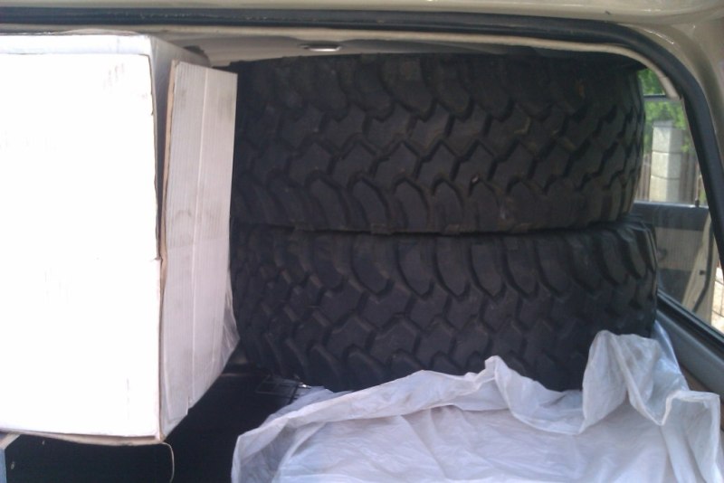

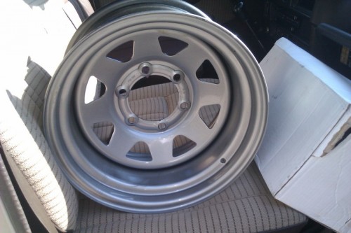

Also ich habe heute neue Dotz Dakar 8Jx15 ET-30 erstanden und die passen perfekt. Zumindest mal was die Bremsen und die ET betrifft. Mehr weiss ich wenn ich die im Set mitgekauften
BFG MTs montiert hab und auch mal fahren kann.

Sind die MTs auch 32er (11,5" breit?) oder hast du nun eine andere Dimension genommen?

Also die Gummis sind 32x11,5 und schon auf den Felgen drauf. Die Radln stehen aber noch beim Frizz und werden montiert sobald das OME Schwer geliefert und montiert ist.
Also noch nicht getestet, wird noch ein bissl dauern.
