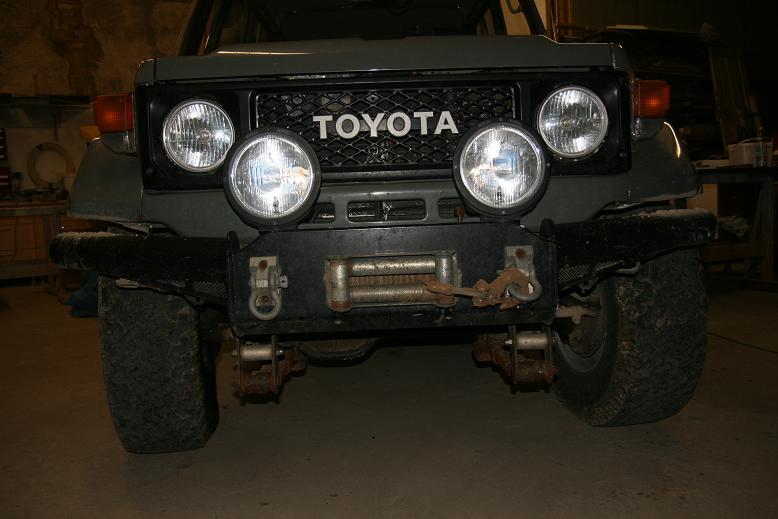

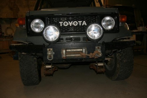

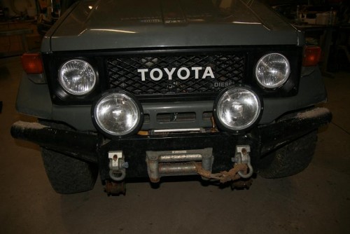

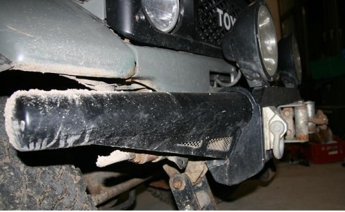

PeterC hat das gut beschrieben!Hier bilder von einer Elektrische 12 Volt Seilwinde mit eigenbau Stoßstange
war schon 2 mal beim TÜV die wolten nix wissen ich hab auch nix gesagt
mein Nummernschild ist über der Frondscheibe

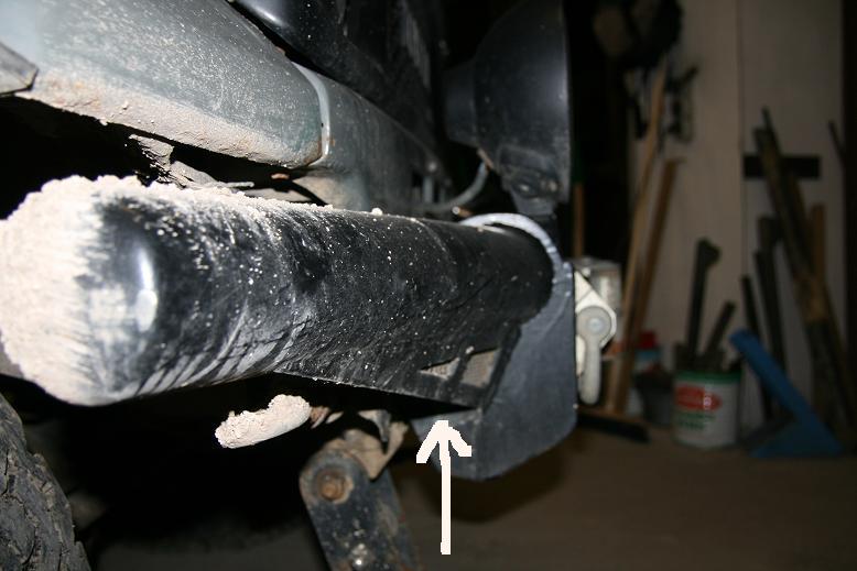

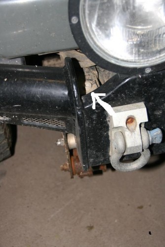

von oben nach unten M12 Rahmenkopf
nicht sichtbar die löcher sind sowiso schon da rechts und links mit je 2 M10*30
ich finde kompakt! man kann noch ein Dyneema Seil einbauen und ein Alu Seilfenster das trägt noch weniger auf.<br />Und jetzt die Heckstoßstange ist gerade in arbeit :-)
