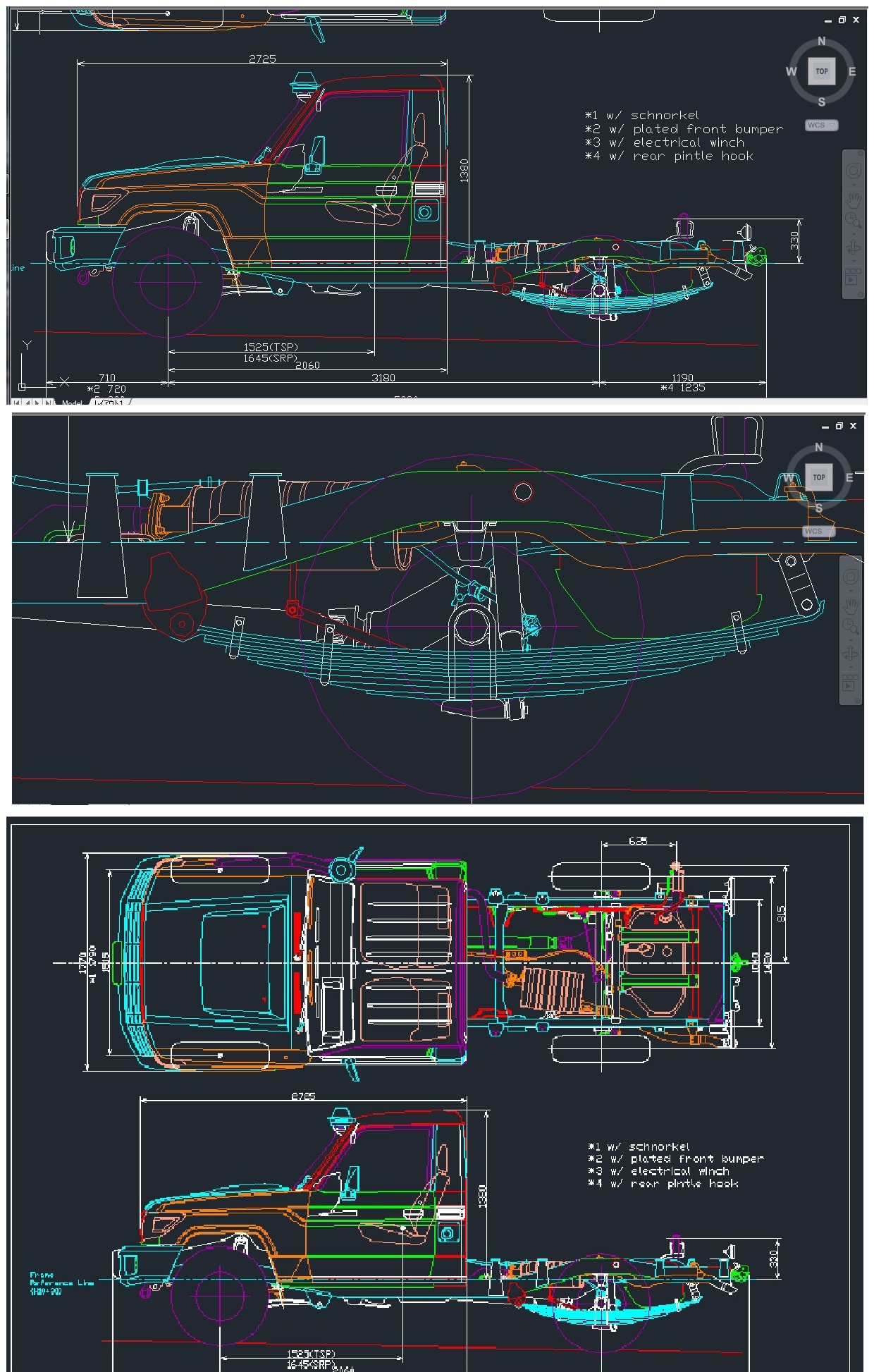

Lukades hat geschrieben:Für den der es brauchen kann, hier sind mal die Abgriffe der Pritschenaufnahme vom Hilux ExCab.
Eine Frage:wo bekommt man so tolle und detaillierte Zeichnungen und Maße für eine HJZ79 her?
danke,
HJ61er

@Lukades:
Kannst Du mir sagen, wie man von der Toyota-tech Hauptseite zu den dxf bzw. pdf Dokumenten der einzelnen Modelle kommt? Der Zurück-Button auf der Hiluxseite funzt leider nicht... :?:

Guten Morgen!
@sigmanipack
hier :)
http://www.toyota-tech.eu/BBG/Land%20Cr ... t_1004.htm
@HJ61er
hier:
http://www.toyota-tech.eu/BBG.aspx
oder auf der Homepage http://www.toyota-tech.eu/default.aspx "Repair" und dann auf "Body Conversion Guides" clicken. Dann ganz hinten auf die Pfeile clicken.
Gruß Luk.

sigmanipack
Beiträge: 75
Registriert: 27. April 2008 07:12
Re: Ideensammlung für Wohnkabinen
Beitrag von sigmanipack »
@Lukades: Vielen Dank!
