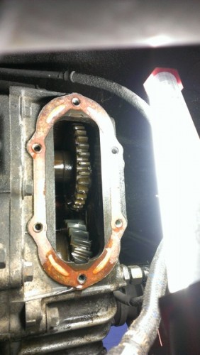

Hallo Leute,
ich habe heute mal den Deckel abgeschraubt. Ist das gerade verzahnte Zahnrad fürn PTO? Wenn ja, welcher PTO passt auf den 61er BJ89 5Gang? Wie muss der Flansch des PTO´s aussehen? Der Rechte oder Linke?

BimJoh hat geschrieben:Hallo Leute,
Die Originalen sollten beide passen.
Wenn Du einen neuen PTO willst, ich habe den neu entwickelt in Richtung Standard-Hydraulikpumpenflansch und Vakuum- / Druckluftbetätigung alternativ zum Handhebel:
