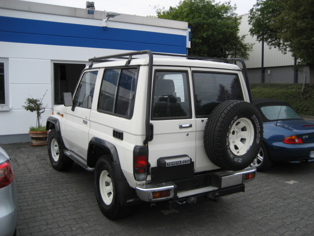

Hallo, habe mir vergangene Woche einen LJ70, Baujahr 1987, 1.Hd. mit 219.000 KM geschossen. Einige Baustellen sind dran aber "hoffnungsfroh" nichts wirklich wildes... Die serienmäßigen Scheinwerfer erscheinen mir etwas dürftig und ich möchte ein Paar Zusatzscheinwerfer montieren. Zumal die Löcher in der Stoßstange bereits vorhanden sind.
Die Zusatzscheinwerfer sollten vom Durchmesser ähnlich dem Hauptscheinwerfer oder kleiner sein und eine hohe Leuchtkraft haben. Beim Design wäre mir ein klassischer 80`er Look lieber als kunststoffummantelte Plastikgehäuse :)
Da ich keinerlei Erfahrung auf diesem Gebiet habe bin ich für jeden Tipp :bulb: dankbar!
Beste Grüsse, Jens
So schaut er im Moment aus ...

Ich habe aus gegebenem Anlass das Foto deines Autos sehr genau angeschaut...weil ich genau das gleiche Problem hatte/habe...daher folgende Info aus eigener Erfahrung für dich:
Ich fahre einen HZJ 78 mit einer Stoßstange incl. Rammbügel. Zwischen Stoßstange und Bügel Unterseite bleiben mir lediglich 140mm lichte Höhe. 2 x Weitstrahler innen und 2 x Breitstrahler außen wurden montiert.
Type HELLA FF 300...eben weil ich für runde Scheinwerfer zu wenig Höhe zur Verfügung habe.
Wenn ich jetzt dein Foto anschaue dann sehe ich dass durch deine vorhandenen Bohrungen die Zusatzscheinwerfer genau (wie bei mir) dort montiert werden wo das Spritzwasser der Reifen die Scheinwerfer von der Hinterseite "bewässern" wenn du bei Regen fährst.
Meine beiden Breitstrahler sind "abgesoffen", mein Händler (ein Freund) hat sie ausgetauscht.
Die neuen Scheinwerfer haben wir dann abgedichtet, Kabelzuführung, Einsatz zu Gehäuse versiegelt...hat alles nichts genützt. Nach einigen Wochen waren sie wieder "blind", wobei die innen montierten Weitstrahler OK sind.
Hella war´s völlig egal, hat man bei unserer höflichen Anfrage sehr deutlich gemerkt...!
Somit mein Ratschlag: Wenn du deine Zusatzscheinwerfer dort montierst wo die Löcher sind gibt es nur 2 Möglichkeiten: 1.) Du deckst den Spalt zwischen Kotflügel und Stoßstange so ab dass die drehenden Räder kein Spritzwasser von hinten zu den Scheinwerfern gelangen lassen.
2.) Du suchst einen Hersteller der dir schriftlich die absolute Dichtheit der Scheinwerfer garantiert wenn du sie an der bewussten Stelle montierst! Dichtheitsgarantie IP 68 oder IP 67 ?
Übrigens...ich wäre sehr dankbar wenn mir jemand bei meinem Breitstrahlerproblem helfen könnte, eine Abdeckung zwischen Kotflügel und Stoßstange kommt bei meinem Auto nicht in Frage. Die Hella´s werden mit Freude entsorgt, so etwas hat sich mein Buschtaxi nicht verdient. Verfügbarer Platz für den Breitstrahler wäre B max. 220 / H max. 130mm.
Und viel Licht sollen sie bringen...gerne mehr als die Hellas als sie noch trocken waren!
