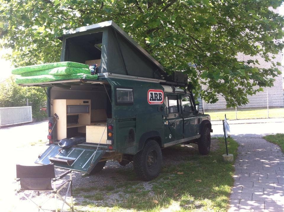

Unserer fährt auf King Springs / Tough Dog seit 106.000 km. Hatte OME aber das hat mit Ortec und Hubdach nicht gereicht.
Koni sollte ggf auch funktionieren.
Einfach aufrüsten und gut ist. Luftbälge o. Ä. Braucht es garnicht.
die Anna 🦈
1996 Defender90 Softtop
1996 Defender130 💤
2007 Toyota Yaris
Bondgirl
Beiträge: 3467
Re: Hilux, OME, Minicamp ungzufriedenes Fahrgefühl?
Beitrag von Bondgirl »
Anderes Fahrzeug - sollte sich aber übertragen lassen.
Wurde mit OME schwer auch bedrohlich im Verhalten daher der Wechsel.
