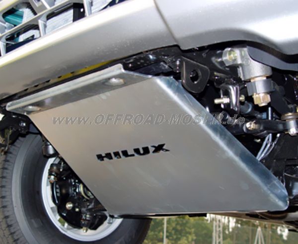

Hallo Leute
Hat jemand gleich die Lochmasse für diesen Unterfahrschutz?
Möchte was identisches selber bauen, aber mit etwas mehr Lüftungsschlitzen und dem selben Schriftzug.
Es weiss niemand gleich die Lochmasse dieses Unterfahrschutzes wo er befestigt wird und ev der Biegewinkel?
Merci
Merci

Re: Masse Unterfahrschutz gemäss Bild
Nimm doch die Abmessungen für die Löcher vom originalem Stahlschutz.
Knickwinkel = mit Maßband den Höhenunterschied und Entfernung der Haltepunkte nehmen und daraus den Winkel berechnen.
Zuviele Löcher würde ich Vorne aber nicht machen, stell Dir vor Du fährts durch ein Schlammbad!?
Bis denn
Bis denn
Zuviele Löcher würde ich Vorne aber nicht machen...
Besser du machst gar keine Löcher rein, es sei denn du möchtest nach ungewollten Begegnungen mit nächtlicher Fauna (Katze, Hase, Fuchs) das frisch gehäckselte Frikassee an der Fahrzeug-Unterseite einsammeln.
hallo
nur ein paar löcher oder schlitze allenfalls als zusatzbelüftung. denke der nimmt beim fahren schon ziemlich frische luft auf nicht?
also der originale unterfahrschutz oder das blech, hat die selben punkte wie der von mir gezeigte?
mfg ale
mfg ale
der Hilux braucht keine Belüftungsschlitze oder - löcher im Unterfahrschutz. Der Motor ist thermisch mehr als gesund. Offroad dienen solche Löcher nur dazu, Dreck, Steine und Äste aufzunehmen. Und nur der Optik wegen würde ich mir keine Löcher reinmachen, auch keine Wartungsöffnung an der Unterseite für einen Ölwechsel. Dafür sollte der Schutz eh´ runter, ein Teil des Öls läuft sonst regelmäßig oben aufs Blech drauf.
Hakim
Hakim
ok gut zu wissen wegen den schlitzen und löchern..
vermutlich werd ich den trotzdem selber machen, für das Geld kann ich zwei davon machen
robi ja masse wären supper
Ragnarök hat geschrieben:Die Masse der Löcher dürfte eigentlich mit der der Umgebungsluft übereinstimmen... Wenn du durchs Wasser fährst, steigt sie natürlich entsprechend, da muss man aufpassen.
Du bist der Hammer!Zum Thema,
wenn du es echt selber machen willst, dann rate ich dir ein ausreichend großes Stück Graukarton (nicht Wellpappe!!) zu nehmen und die gewünschte Geometrie abzubilden. Das Modell sollte du dann "verspannungsfrei" montieren. Geg. Verstrebungen einkleben.
An diesem Modell kann man dann den Winkel mit einem Geodreieck und Lineal messen.
Die Bohrungspositionen sind auch ausreichend genau.
Du kannst ja vorne Bohrungen vorsehen und hinten Langlocher oder größere Bohrungen.
Ich hätte auch keine Löcher gemacht. Wenn du etwas optisch ansprechenderes haben willst, dann mach doch Verstrebungen dran - sprich, stellenweise 2-lagig.
Diese Methode hat bei mir bisher immer geklappt+/-1mm!!!
Freundliche Grüße aus Stuttgart
Roman
