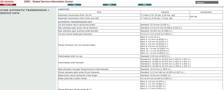

Erstens hat das A750E Getriebe im Hilux trocken 7,2L Fassungsvermögen und keine 11L und zweitens werden beim Service auch laut Handbuch oder Serviceunterlagen nur diese 2-3Liter getauscht (daher LifetimeÖl) und drittens bekommst Du an jeder Ecke ein Getriebeöl ATF WS
Beispiel: http://www.amazon.de/Getriebe%C3%B6l-MA ... B00HW8NPDC
http://www.ravenol.de/produkte/verwendu ... etime.html
Ich Zitiere hier mal Ozy: "Die Spülerei würde ich mir sparen und stattdessen alle 30-40tsd. das Öl in der Wanne zusammen mit dem Filter tauschen. Den Wandler bekommt ihr auch mit dem spülen nicht komplett gewechselt, technisch nicht möglich."
Bei manchen Getrieben wird ein Lebenlang kein Öl gewechselt.

Lt. WHB 7,2L Füllung Trocken. 1,9L kommen beim ablassen der Wanne raus.

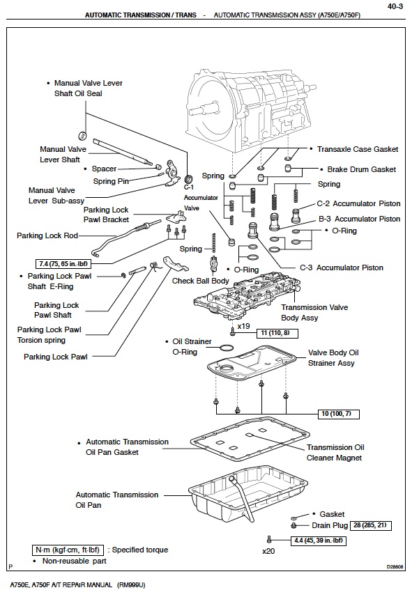

Also ich hab heute die Ölwanne meines Automatikgetriebes A750F abgelassen!
das steht im WHB
Repair
Fill Amount
Transmission hose and pipe removal
0.6 liters (0.63 US qts, 0.53 Imp. qts)
Output shaft oil seal replacement
0.4 liters (0.42 US qts, 0.35 Imp. qts)
Transmission pan and drain plug removal
1.7 liters (1.8 US qts, 1.5 Imp. qts)
Transmission valve body removal
4.3 liters (4.54 US qts, 3.78 Imp. qts)
Torque converter removal
5.4 liters (5.71 US qts, 4.75 Imp. qts)
Ich kann nur sagen:
Ich hab das Auto warm gefahren. Dann den Motor abgestellt und erst die Einlassschraube und dann die Ablassschraube geöffnet.
Was soll ich sagen, da kam definitiv mehr als 1.7Liter raus. Habs nicht so genau gemessen und ca 2Liter eingefüllt.
BTW die Einfüllschraube is mal was von beschissen, hab das mit einer Spritze zu je 150ml gemacht weil die so hoch sitzt das man mit nix anderem ran kommt.
Habe also 2,5 Liter eingefüllt und dann lt. WHB die Nachfüllroutine mit dem Temperaturcheck gemacht. Dabei muss das Getriebeöl zw. 46 und 56 Grad warm sein was durch leuchten der ATF Lampe angezeigt wird. Also lampe aus, zu kalt, lampe leutet ist ok, lampe blinkt heisst zu warm.....
Bei laufendem Motor in N stellung kontrolliert. Kommt nix raus.
Hab dann nochmal 1L Nachgefüllt und nochmal gecheckt. dann kamen ungefähr 0,4 wieder raus.
Ich hab also ca. 3Liter Getriebeöl getauscht.
Verwendet habe ich das Ravenol ATF T-WS Lifetime welches die Spezification Lexus JWS3324 und Toyota 08886-02305/00289-ATFWS/08886-81210 erfüllt.
Getriebe schaltet nach dem Wechsel genauso wie vorher.
Aja ich hatte 35.000 km drauf und werde das bei 60-70Tkm wieder machen.
