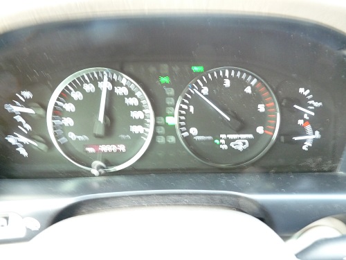

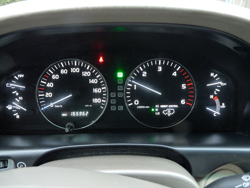

ich kram mal den alten Beitrag raus, denn er passt zu meinem Problem.
Die Oedruckanzeige macht seit ca. 2 Wochen auf blöd
Ich tippe da mal auch auf den Geber. Werde das nächste Woche mal überprüfen lassen.
Gruß von Heinz
. Ich tippe da mal auch auf den Geber. Werde das nächste Woche mal überprüfen lassen.
Gruß von Heinz
- Dateianhänge
- 1.) Kalt auf P.JPG (73.76 KiB) 1523 mal betrachtet
- 2.) Kalt auf D.JPG (69.65 KiB) 1523 mal betrachtet
- 3.) 600 U. im Stand auf D.JPG (66.03 KiB) 1523 mal betrachtet
- 4.) 1000 U. auf D.JPG (67.71 KiB) 1523 mal betrachtet
- 5.) 1700 U..JPG (68.52 KiB) 1523 mal betrachtet
- 6.) 2.Gang 2600 U..JPG (64.35 KiB) 1523 mal betrachtet
- 7.) Warm auf D, 1500 U..JPG (67.16 KiB) 1523 mal betrachtet
- 8.) Warm auf P.JPG (72.75 KiB) 1523 mal betrachtet
