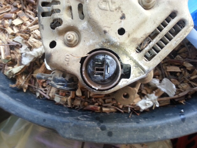

So ,habe heute die steckverbindung der Lima in eingebautem Zustand versucht zu überprüfen. Habe den Stecker nicht abbekommen.habe dran geklopft und gewackelt . Mit Lampe und Kopf im Motorraum schien Stecker und kabel zum pol in Ordnung.es war keine Veränderung an den Lampen trotz versuche die lampen "zurückzusetzen " mit einmaligem , mehrmaligen ,dauerhaften drücken ,während laufenden Motor ,nur Zündung usw...also Lima raus und Stecker in Augenschein nehmen .die Schraube der spannvorrichtung war trotz wd40,einwirken lassen,wd40 Kaffee kochen wieder wd40.... Nicht zu bewegen.stattdessen verdrehte sich die Schraube in sich selbst.mit dremel abgeflext ,mit Teelicht erhitzt dann ging sie raus.die ganze Lima hat sich ordentlich gewehrt sodass ich mit Brecheisen sie aus der Halterung Hebeln musste.im Stecker war so eine Art fett (wohl gegen Wasser).aber da die Schraube der spannvorrichtung hin ist könnte ich sie heut nicht mehr einbauen.werde morgen eine neue Schraube kaufen und die Gewinde nachschneiden.habe überlegt die Lima mit einem akkuschrauber o.ä. Zu testen.meine es hätt mal einer gesagt das man die Lima nicht ohne Stromabnehmer laufen lassen soll....geht wohl etwas kaputt weil kein Strom abgenommen wird???.(nen Dynamo vom Rad geht ja auch nicht kaputt wenn die Birne hin ist)

Hier der Stecker

Der Schuldige wurde gefunden....weder Masse noch Stecker (leider)
Es war die ganze Lima ....
Sie hat nur knapp 11volt geliefert aus welchem Grund auch immer .raus damit und für absolut akzeptabele 150€ überholen lassen.hat alles aufn letzten Drücker geklappt! Nach Einbau und Probelauf sind alle leuchten wieder aus...denke es lag an der Spannung das die anderen leuchten an waren.was mich jetzt irritiert ist das die grüne turboleuchte an geht sobald man aus dem Leerlauf kommt also etwas Gas gibt.ist das normal?im Leerlauf ist sie aus.
