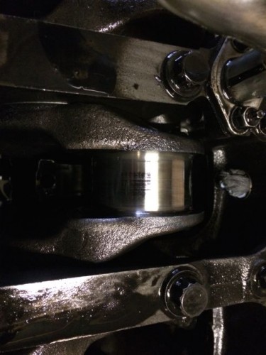

Hi Leute,
heute war ich bei meinem Kumpel in der Werkstatt, der macht gerade einen 1 HDT fit.
Schaut euch mal die Bilder von den Lagerschalen an...
die Kurbelwelle hat ganz leichte Riefen.....
Heity

Es macht den Eindruck das es wohl langsam Zeit wurde...
Kaninchen in den Lagerschalen...
..schöne Arbeit :biggrin:

Beitrag von altlaster »
Bei meinen 91 mit 360 Tacken schaut es so aus :shock:
Wo kauft man am besten neue? Bei Toyo oder wo anders?
Wie schaut es mit den Hauptlagern aus? Halten die länger? :confused:
Die kann man nicht bei eingebauten Motor checken, oder?
Danke für Antworten....

Hier nochmal ein hoffe besseres Bild der Übelsten...

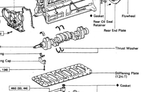

j8 RR hat geschrieben:Dann die Kurbelwelle nach unten rausnehmen.
Dann kommt man an die oberen Lagerschalen und die Anlaufscheiben.
Ich kenne die genaue Konstruktion nicht, aber normalerweise (beim 12H-T gings so) kann man die tauschen OHNE die KW ausbauen zu müssen. Einfach einen Lagerdeckel runternehmen und die neue (obere) Lagerschale einschieben - die alte (obere) Lagerschale wird dadurch einach herausgeschoben. Dann den Lagerdeckel (ebenfalls mit neuer Schale versehen) wieder anbauen, fertig.
Funktionierte auch mit den axial-Anlaufscheiben!
Mat

Wenn ich meinem WHB RM172M glauben darf,
muß beim 1HD-T, 1 HZ und 1 PZ ein komplettes Teil unterhalb der KW demontiert werden um an die Halbschalen zu gelangen.
Einen einzelnen Lagerbock unterhalb der KW zur Demontage der Kurbelwellenlagerschalen nacheinander finde ich im WHB nicht.
Vielleicht kann man nach Demontage des kompletten unteren Teiles die Lagerschalen nacheinander rausschieben/auswechseln?
Ich weiß es nicht.
Im Notfall würde ich es einfach ausprobieren.
Aber, wie schon erwähnt, ich bin völliger Laie und habe einen der o.g. Motoren noch nie komplett zerlegt.
Ich lasse mich gerne eines Besseren belehren wenn ich wieder mal daneben liegen sollte :roll: :oops:
Reinhold

Ich war mich nicht ganz sicher und habe noch mal im Handbuch des 12H-T geschaut.
Das sieht doch etwas anders aus, da gibt es tatsächlich einzelne Lagerböcke.
Reinhold

UiUi, da hab ich mich aber schön verzettelt. Das ist ja eine GANZ andere Konstruktion im 1HD. Wird vermutlich nicht gut gehen diese untere Blockversteifung zu entfernen und die KW drinlassen, die liegt ja hinten dann nur mehr am RWD auf. Ev. könnte man das aber mit zusätzlichen externen Abstützungen irgendwie machen ...

So......für mein Gewissen hab ichs nun auch getan, besser gesagt tuen lassen :wink:
96er 24V 270000km
Minimale Verschleißspuren....hätten wohl noch eine Zeit gehalten :lol: :D
Zahnriemen ist auch gleich neu gekommen.......jetzt wird mal min 100000km (Service wird natürlich gemacht :wink: ) gefahren :biggrin:
Uwe

Beitrag von nori »
V8Uwe hat geschrieben:Hi Robert,
Übrigens,ein Bekannter von mir hat sich kürzlich einen 91er 12V gekauft mit 180tkm lt. Tacho, da war es höchste Zeit :shock:
Uwe
Ja, war höchste Zeit, bei 195000 Km sehen die unteren Lagerschalen so aus:
Motor 1HD-T, 12 Ventile
Nori.
