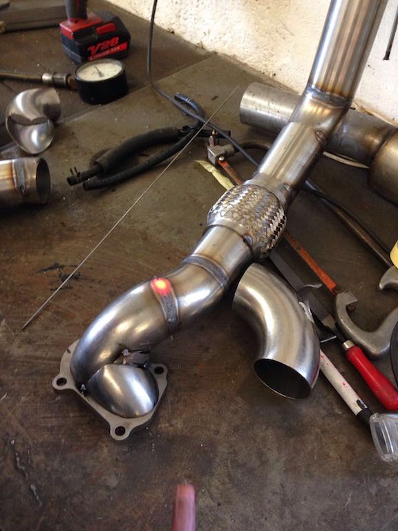

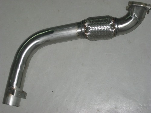

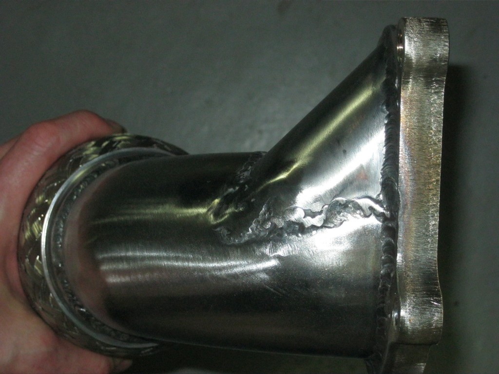

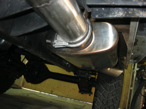

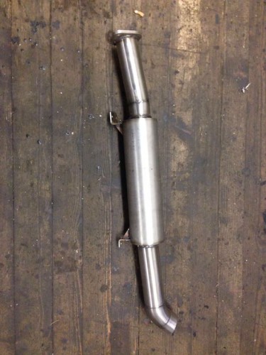

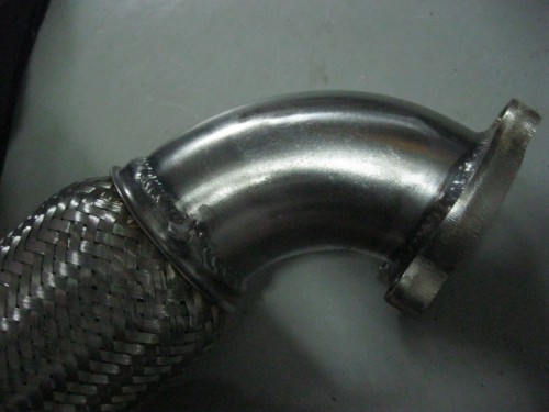

Ich hab jetzt auch, am 12H-T im FJ40:
3" VA, aber mit 2mm Wandstärke des 90°-Rohres am Flansch (das gibts z.B. von TurbozentrumBerlin) sowie des Aufsatzstückes fürs Wastegate. Dieser Bogen wurde auf ca. 80° eingekürzt, dann Flexkompensator, dann 1,5mm-90°-Rohr (wieder auf ca. 80° geändert), dann MagnaFlow oval 3" (das ist der einzig leistbare, der ein durchgängiges 3"Rohr verwendet OHNE Verengungen) und zuletzt 45°-Rohr als Endstück.
Wesentlich besserer Durchzug bei höheren Drehzahlen. 20°C geringere EGT (vermutlich, hier sind Messungen sehr ungenau). Guter Klang. Viel Arbeit. Ca. 230EUR Kosten.
Bemerkung:

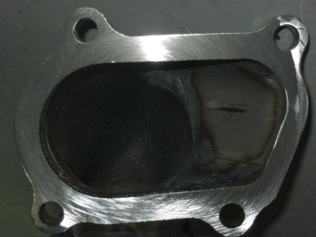

Durchs Schweissen verzieht sich der Flansch unweigerlich, bei mir warens so 0,8mm! Hier empfiehlt sich das plane Auflegen der 125mm-Schruppscheibe und mutiges schleifen - der Flansch wird pipifein plan!! (siehe Bild weiter unten)!
Hosenrohr + Flexkompensator.

Flansch innen. Plangeschliffen per Winkelschleifer.

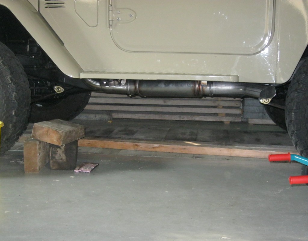

Angeklemmter ESD
Angeklemmter ESD
Seitenansicht - fertig

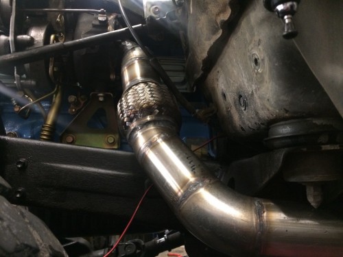

Zwischenfazit: Nach nunmehr 25.000 km musste der Trubolader wieder raus. Dabei ließ sich der Eigenbau-elbow von allen Seiten begutachten. Er sieht nicht mehr ganz so schön aus, ist aber im Übrigen einwandfrei: Keine Risse, kein Verzug, alles passt. Er sollte also auch weiterhin halten. Interessant wird es sicherlich werden, wenn man mal mit gut durchgeheiztem Motor einen tiefen, kalten Gletscherbach durchqueren und das Wasser den elbow erreichen sollte. Vielleicht ist das dünnwandige Material dann überfordert. Man wird sehen...

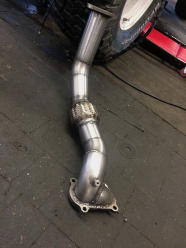

Supper Sache hab zwar kein HJ61 und auch kein BJ 40 aber dafür ein 12 ht in einem BJ 73

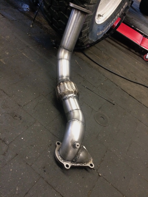

das ist meine down pipe 3 zoll Inox Eigenbau :aetsch: :D
