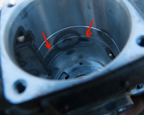

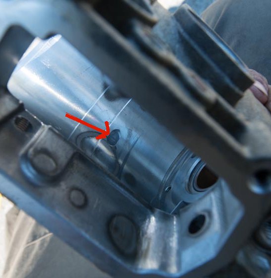

und dir restlichen Bilder...
dieses Teil hatte in der Kerbe grauem Alu-Schlamm, war also richtig dreckig!
jetzt kommt's dicke: das Alu Gehäuse war auch total durch! Nicht selten, aber bei mir war es sehr ausgeprägt!<br />Nebst der üblichen Rundumriefe die bei mir ca. 0.1mm tief war hatte ich 4 tiefe Löcher von den Rollen wo sie sich normalerweise bewegen! Die waren jedoch ca. 0.5mm tief! War nicht für so ne lange Reise zumutbar und deshalb kam das Gehäuse in meine Hall of Fame!
Beim Zusammenbau hab ich nicht soviele Bilder gemacht, wollte den Mechaniker nicht stören. Hier die fertige ESP auf der Prüfmaschine mit dem neuen Boost Compensator und NEUEM 1HD-T Gehäuse als Ersatz für mein 1HZ Gehäuse da er nur das bereit an Lager hatte!
Der Dieselspezialist hilft mir beim Einbau da er ins Wochenende wird! Die Hunde warten auch ungeduldig. Es wird trotzdem 23Uhr inkl. Testfahrt! Und das ohne was dafür zu verlangen, was für ein Service!<br />Die Testfahrt HAMMER! Das Ding geht ab wie die Sau und das mit nur 20-40Grad mehr auf dem EGT als zuvor!<br />Der Mechaniker ruft &quot;verdammt, JETZT tönt der wie ein Landcruiser! Du hast vorher nen Traktor gebracht!&quot; Recht hat er! Der Ton ist jetzt um Welten besser!!! Bemerkt hab ich es erst jetzt nach dieser ESP Kur!<br />Mein Geldbeutel jedoch heult noch tagelang :(((
Der Mechaniker ruft "verdammt, JETZT tönt der wie ein Landcruiser! Du hast vorher nen Traktor gebracht!" Recht hat er! Der Ton ist jetzt um Welten besser!!! Bemerkt hab ich es erst jetzt nach dieser ESP Kur!
