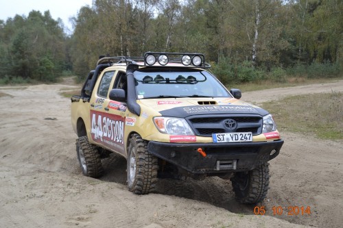

Fahrwerk mit Verschränkung trotz Einzelradaufhängung an der Vorderachse.
Hilux Ez.07 aus dem Tagebau der RWE (leicht modifiziert) Jetzt: Nestle-Hilux Executive Ez.09, 3,0 D4D, 200PS, 2,5 Zoll höher, Schnorchel, Seilwinde, Hardtop, Reifen 265/75-17, CB-Funk,

Erzähl mal was zu deinem Fahrwerk, bitte.

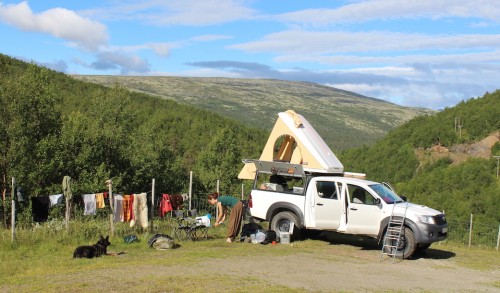

Hat jemand Erfahrung mit AluCab Canopies tendiere zu dem mit Reserverad Halter. Hab nämlich eine Lust unter das Auto zu kriechen wenn ich es mal brauche. Oder kennt jemand eine andere Lösung ? Dach fällt aus, da hat ein James Baroud Dachzelt schon gebucht.
Ich habe seit ein paar Monaten ein Alucab drauf und bin ganz angetan davon. Wirkt sehr solide und ich konnte trotz eingeschränkter handwerklicher Fähigkeiten gut daran basteln (Querträger, Werkzeughalter,...)
Zu dem Reserverad: Der Lux ist so lang, da passen locker ein Dachzelt -selbst eine Langversion- UND ein Rad aufs Dach. Also Kabinendach plus Canope natürlich
(gerade das einzige Bild mit Dachansicht das ich auf die Schnelle finden konnte)

Mein Fahrwerk setzt sich aus OME+40/weich und Revtec-Spacer/2 Zoll zusammen.
Da der Vorderach-Stabi beim extremen einfedern mit den Pendelstützen am Federbein hängenblieb, habe ich ihn kurzerhand rausgeschmissen.
Ich weiß, es war mutig von mir auf das Teil zu verzichten. Aber da ein Bekannter von mir echte Offroad-Rallyfahrzeuge baut, hätte ich mir zur Not bessere Federbeine eingebaut.
Hat man gute Stoßdämpfer, braucht man keinen Stabi (so sagt es der Fachmann)!
Keines seiner Rallyfahrzeuge hat einen Vorderachs-Stabi.
Mit meinen weichen OME-Dämpfern habe ich absolut kein Rally-Gerät aber Trail-Passagen fährt der Lux mit der genialen Verschränkung und Diff-Sperre total unspektakulär.
Da die Höherlegung über die magischen 50mm hinausgeht, sind Probleme mit den vorderen Antriebswellen vorprogrammiert.
Das heißt nicht, dass es nicht geht!
Die sind einfach nur zu kurz und ich verlängere meine gerade.
Die Knickwinkel sind nicht das Problem, denn ich fahre meine Höherlegung seit ca. 70 000km ohne Probleme.
