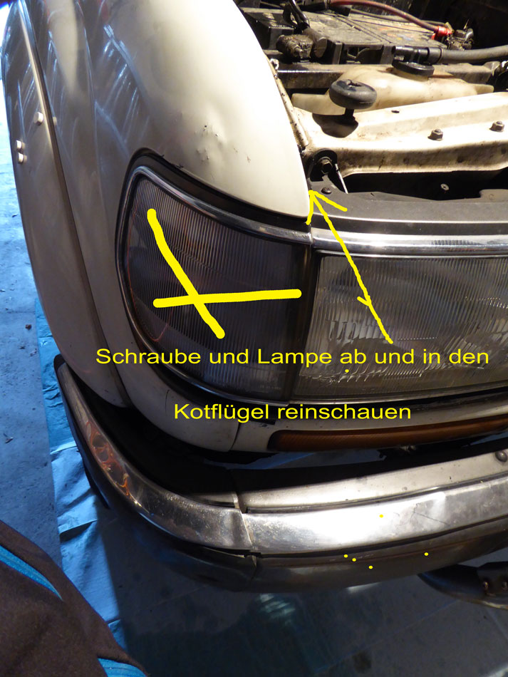

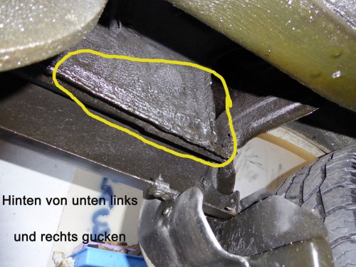

unten paar Bilder wo man mit einem Schraubendreher und Taschenlampe schauen soll....

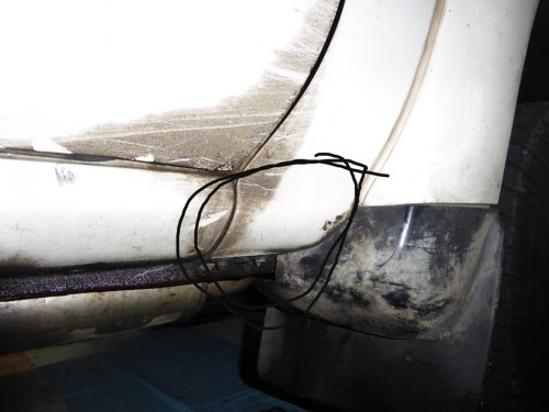

schau ob alles einigermassen trocken ist, Achsen... habe schon geschrieben,

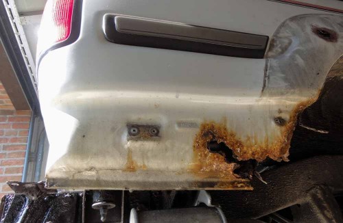

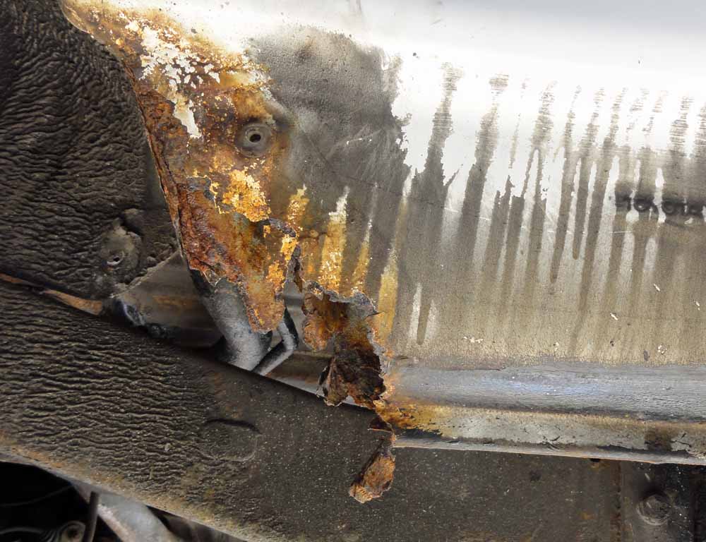

aha.... meinen habe ich mit 420 Tkm gekauft, viel Rost und Arbeit, aber es hat sich gelohnt
