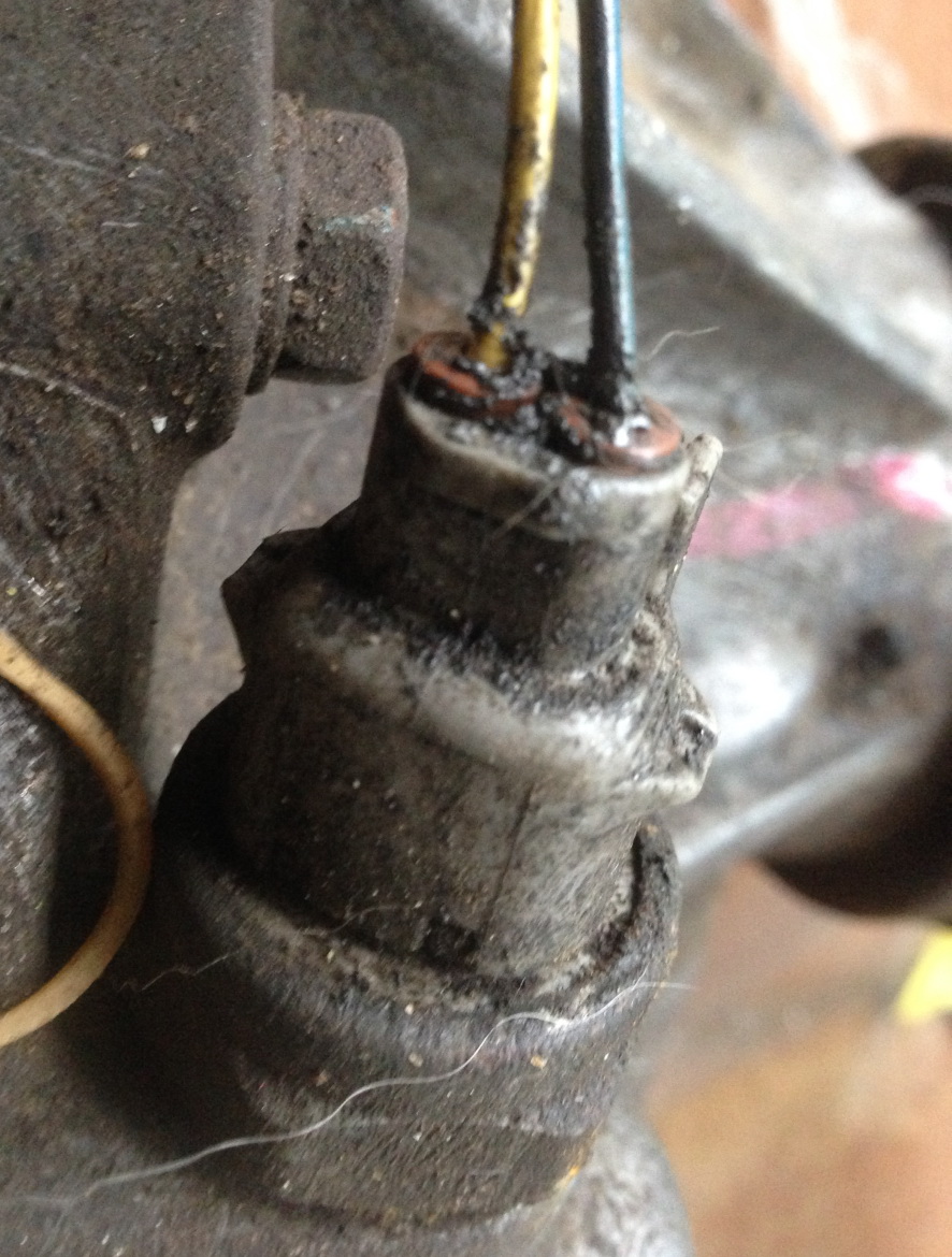

• Bei H-Getrieben mit elektrischem Aktuator es ist sinnvoll den Kabelbaum vor dem Getriebeeinbau vorzubereiten. In diesem können diverse Stecker und Kabel enthalten sein die nicht mehr benötigt werden. Es empfiehlt sich den Kabelbaum vollständig zu entmanteln und nur die Kabel der am Getriebe bzw. VTG verbauten Schalter und Motoren zu verwenden. Überflüssigen Kabel und Stecker können entfernt werden. Der elektrische Aktuator der Verteilergetriebe hat in der Regel 5 Kabel.
Abbildung 10: Stecker des elektrischen Aktuators. Dicke Kabel (oben) zur Stromversorgung des Motors, dünne Kabel (unten) für den Anschlagschalter.
Zwei kommen direkt aus dem E-Motor und weitere drei gehen zum Anschlagwechselschalter. (Der Anschlagwechselschalter schaltet die Masse der Schaltrelais der VTG-Steuerelektronik). Des Weiteren kann ein Schalter zum Detektieren einer aktiven Untersetzung (neben dem Kardanwellenflansch der Hinterachse) als auch ein Schalter für die Detektieren einer eingeschalteten Mitteldifferenzialsperre (HF2A) bzw. Allradantrieb (HF1A) verbaut sein. Diese Schalter haben jeweils zwei Kabel. Die Kabel der Aktorik und Schalter können mit wasserdichten KFZ-Steckern aus dem Teilehandel (bspw. Superseal) versehen werden. Hierbei ist darauf zu achten das die beiden Kabel die aus dem E-Motor kommen (oben im Bild grün und grün-rotes Kabel) mit 30 Ampere und alle restlichen Kabel mit 10 Ampere abgesichert sind. Dies muss bei der Steckerwahl berücksichtigt werden.

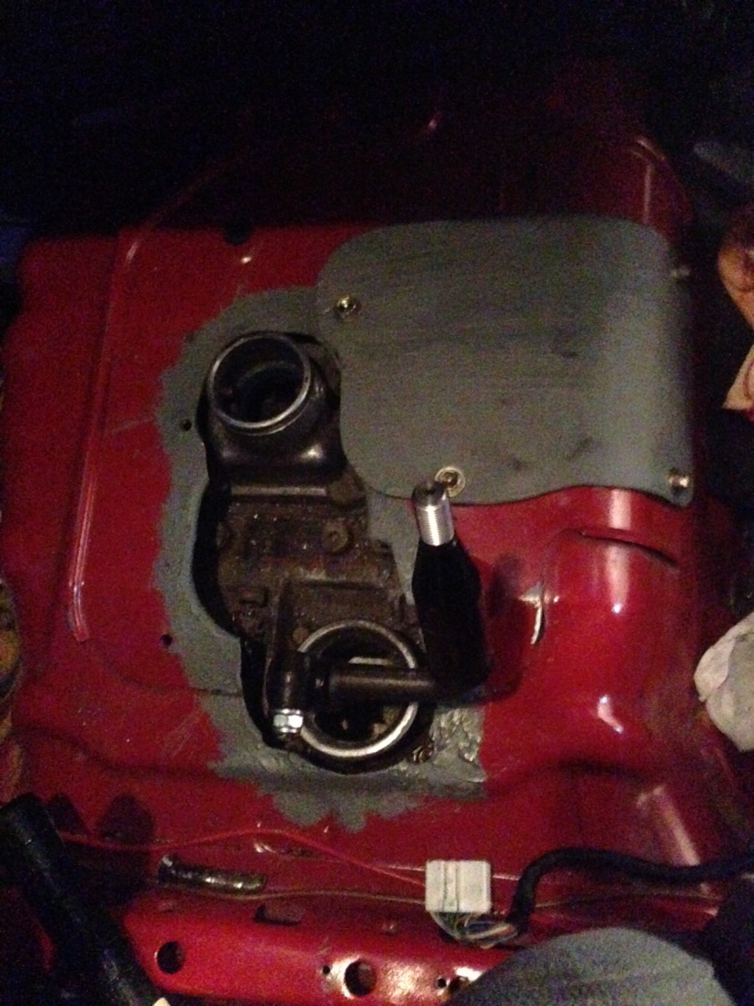

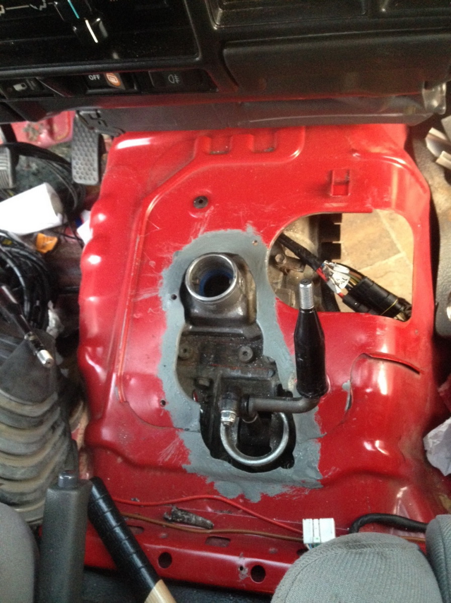

Abbildung 19: VTG-Hebelmechanik des J8. Der RHD-Schalthebel kann im LHD-J7 verbaut werden wenn er umgedreht montiert wird. Quelle: toyotapartscatalog.com
Mit dem VTG-Schalthebel für LHD-Fahrzeuge bekommt man ihn nach hinten. Mit dem RHD-Schaltheben kann man ihn alternativ nach rechts versetzen wenn man den abgewinkelten Teil (36360G) verkehrt herum im unteren Teil (36321Q) verschraubt. Hierfür muss eine Positionierungs-nut am oberen, abgewinkelten Teil mit der Feile angepasst werden. Da ich die Schalthebel für ein RHD-Fahrzeug von 80breaker.com beziehen konnte, hatte ich mich für die zweite Variante entschieden.
Abbildung 20: VTG-Hebelmechanik eines Rechtslenker J8 verbaut in einem Linkslenker J7.

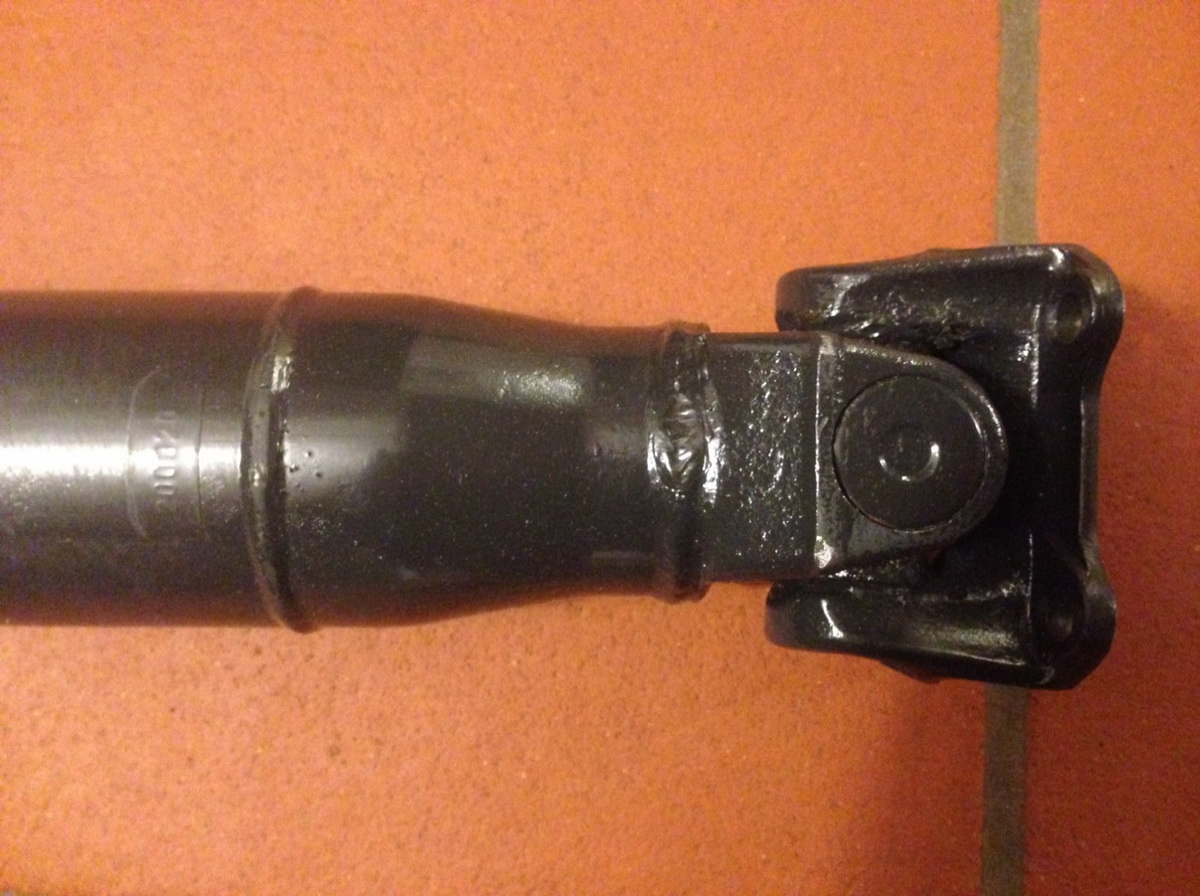

Die Distanz zwischen den Flanschen der hinteren Kardanwelle hat sich durch den Einbau eines HF2A-VTGs um ca. 51 mm verringert. Die Kardanwelle muss in der Länge entsprechend gekürzt werden. Es wird empfohlen die Welle von einem Antriebswellen-Spezialisten kürzen und wuchten zu lassen. Üblicherweise werden Kardanwellen direkt am Kreuzgelenk gekürzt. Beim Land Cruiser sind die Kardanwellen am Ende jedoch konisch, weshalb die Wellen im zylindrischen Mittelstück gekürzt werden müssen. Aus Stabilitätsgründen wurde an der Schnittstelle eine Verbindungshülse eingesetzt. Die Firma ELBE in Köln hatte sich als sehr kompetent herausgestellt und perfekte Arbeit geleistet. Im Folgenden ist das gekürzte Ende der Kardanwelle gezeigt.
Abbildung 24: Gekürzte Hinterachskardanwelle. Neue Schweißnaht links im Bild.

Im folgenden Bild ist die Kabelfarbcodierung des Low-Range-Schalters nahe des Kardanwellen-flansches des VTGs gezeigt.
Abbildung 32: Low-Range-Positionsschalter.
Zusätzlich zu Verschaltungen des letzten Abschnittes müssen noch weitere Signale angeschlossen werden.
• Das Gelbe Kabel des low-range-Schalters wird an 12 Volt im Sicherungskasten (Sicherung „Engine“) angeschlossen.
• Das schwarz-blaue Kabel des low-range-Schalter wird am Pin 7 der VTG-Steuereinheit angeschlossen.
