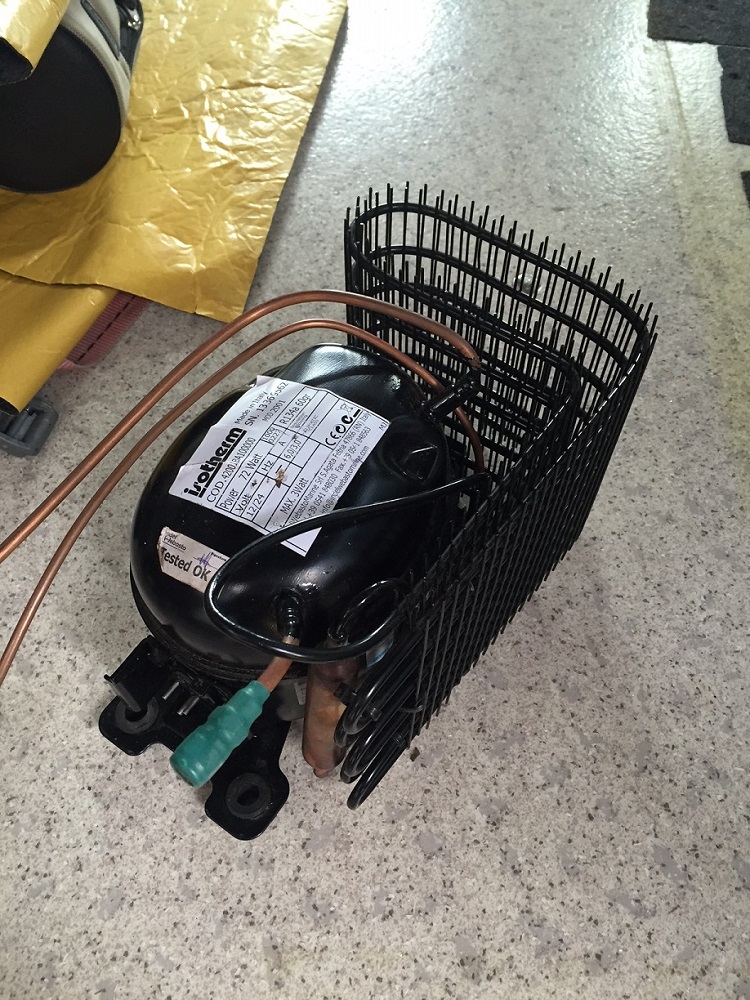

Etwas erschwerend war, dass der J7 in Johannesburg war, also die ganze Bastelei fernab meiner Werkstatt zuhause gemacht werden musste. Ich habe mich also in Johannesburg auf die Suche nach einem Danfoss BD-35 Kompressor gemacht (dieser Kompressor ist in den meisten Kühlboxen ausser den Engel verbaut). Waeco Johannesburg war sich zwar "ziemlich sicher" eine Coldmachine (so heissen die Selbstbauaggregate bei Waeco) am Lager zu haben, genau konnte man mir das aber auch nach 2 Wochen Wartezeit nicht sagen. Als Alternative gibts ja zum Glück noch Isotherm, die in Südafrika von National Luna vertrieben werden. Die hatten zum Glück ein Aggregat mit Verdampfer in O-Form, der ungefähr die gewünschten Dimensionen hatte, und dank des für uns vorteilhaften Randkurses 20% günstiger als der günstigste Onlinehändler in DE war. Der O-Verdampfer dient dabei als Gefrierfach innerhalb der Box.
Das Aggregat
Das Aggregat

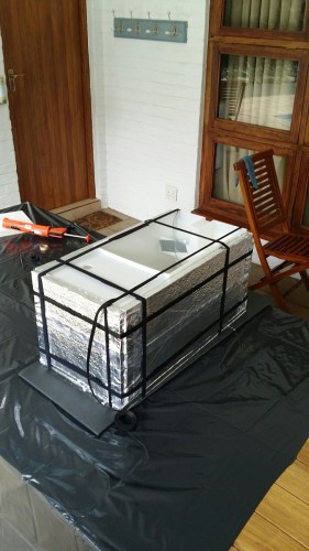

Dann habe ich mir 35mm PUR-Platten geholt, diese behelfsmässig mit meinem Buschmesser zugeschnitten und die HD-PE Box damit verkleidet und einen ersten Test im nicht eingebauten Zustand gemacht:

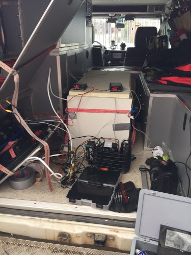

Die neue Selbstbautruhe gegen die CF-35. Beide auf maximale Leistung (für die Selbstbautruhe habe ich einen Widerstand geschaltet, um die Drehzahl von standardmässig 2000rpm auf 3500rpm zu erhöhen. Bei beiden Systemen habe ich einen baugleichen Thermometer direkt an den Verdampfer geklebt. Nach ca. 30 Minuten hatten beide Boxen den Gefrierpunkt am Verdampfer erreicht, nach ca. 2 Stunden waren sie beim Minimum von -24 Grad angelangt. Weiter nach unten schafften sie es nicht. Fazit: die Selbstbaubox kann bezüglich Kälteleistung mithalten. Erster Test erfolgreich. Nun kann also ans Verbauen im Taxi gedacht werden.
Testszenario
Testszenario
Noch mehr Tests
Noch mehr Tests

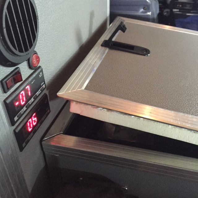

Ich habe mir dann zwei digitale Thermostaten gekauft, einen für die Gefrierbox, der andere misst an der wärmsten Ecke der Kühlbox. Fällt eine der beiden Temperaturen unter den eingestellten Schwellenwert, schaltet der Kompressor ein.
Die beiden Thermostaten

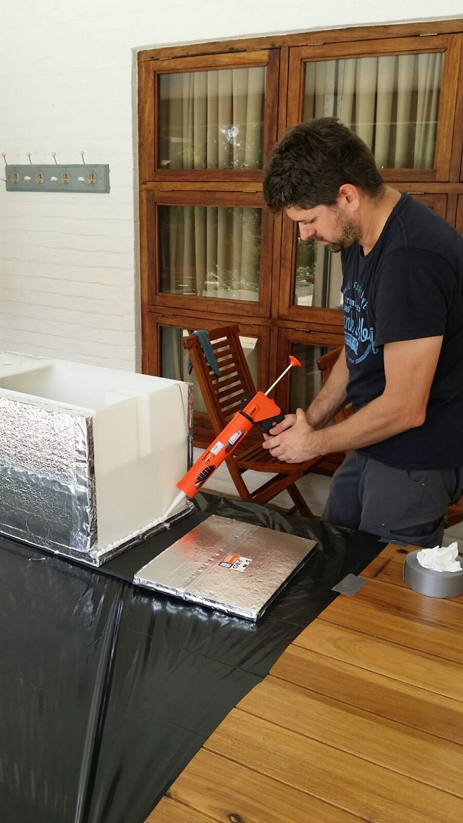

Was ich nicht in Südafrika bekommen habe, sind Vakuumpaneelen. Diese haben einen etwa 5x besseren Wärmeleitkoeffizienten (lambda-Wert) als die PUR-Platten. Ich habe meine Box letztendlich mit diesen Paneelen in 25mm Stärke ausgekleidet und die Paneelen mit Sikaflex verklebt. Der Nachteil dieser Paneelen ist ihre dünne verletzliche Plastikfolie und natürlich der Preis (ca 220 Euro in meinem Fall). Dafür ist die Dämmung wirklich spürbar sehr gut.
Die HD-PE Box vor dem Dämmen
Die Dämmung wird verklebt
Trocknen lassen
Trocknen lassen

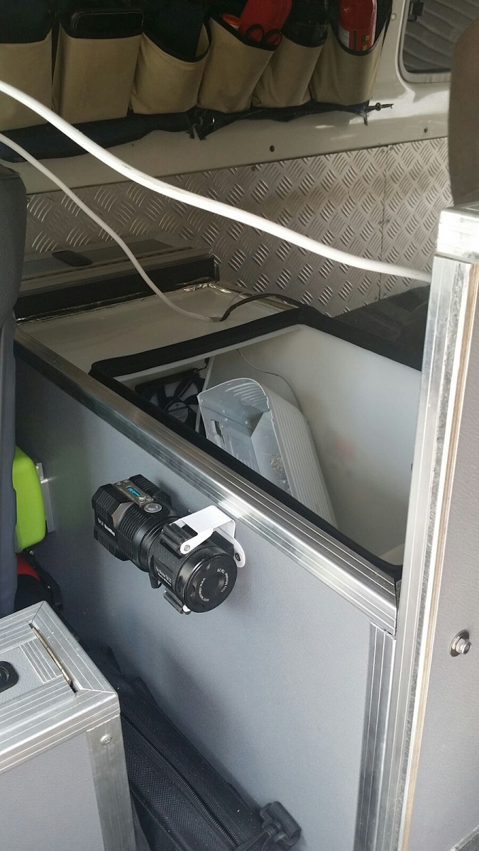

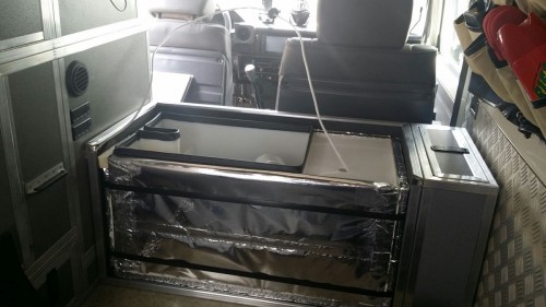

In die Flightcase Truhe einbauen
Der Verdampfer kommt rein

Weil der Verdampfer in der Box nur ca. 30cm breit ist, die Box jedoch ca 80cm, habe ich in die Box noch einen zuschaltbaren PC-Lüfter verbaut, der die kalte Luft in der Box zirkulieren lassen soll.
Dann habe ich das ganze Ding in die Flightcase Truhe eingebaut. Der Aufbau ist dabei wie folgt (von innen nach aussen):
- 4mm HD-PE
- 25mm Vakuumpaneelen
- 10mm extremisolator von Reimo (nur zum Schutz der Vakuumpaneelen)
- Flightcase Truhe

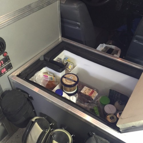

Die Kühlbox ist nun fast 2 Monate in Betrieb, hat sintflutartige Regenfälle in Südafrika und Zimbabwe erlebt, aber auch die rumpelstrassen von Lesotho und läuft bis jetzt einwandfrei. Nach anfänglichem Zittern, wie lange sie wohl hält, denke ich hat sie die Feuertaufe bestanden.
Temperaturmässig ist sie so eingestellt, dass es im Gefrierfach ca -7 Grad hat und ausserhalb etwa 2-8 Grad (je nach nähe zum Verdampfer). Sie verbraucht ca 1 Ampere, erstaunlicherweise beinahe unabhängig von der Aussentemperatur.

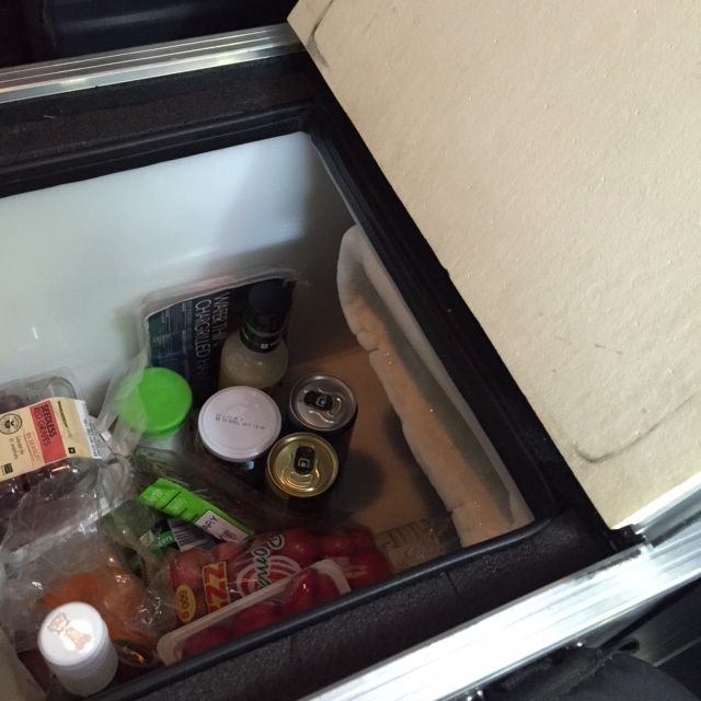

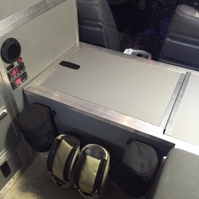

So siehts nun aus:
Endlich fertig
Endlich fertig
und genügend Platz
und genügend Platz
Man sieht den Verdampfer der als Gefrierfach dient
Deckel
Deckel
