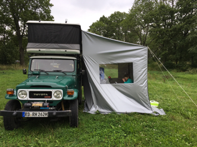

Hurra!
Mein erstes Fotto erfolgreich auf passende Größe reduziert und hochgeladen.
Zum Wesentlichen: Mit einigen Routinedefiziten aufgestellt, wie unschwer zu erkennen ist, hat uns das Vorzelt gute Dienste geleistet.
Nach einigen Tagen bzw. Nächten im Dachzelt ist unsere Meinung zu dieser Art zu urlauben nach wie vor positiv trotz reichlich Regen.
Bei Regenfahrt könnte es sinnvoll sein, die vordere Kante des Dachzeltes mit breitem Panzertape abzudichten. Ist schnell gemacht und auch schnell wieder entfernt.
Ich melde mich erneut, sobald ich Näheres weiß.
Bis dann, Uwe
