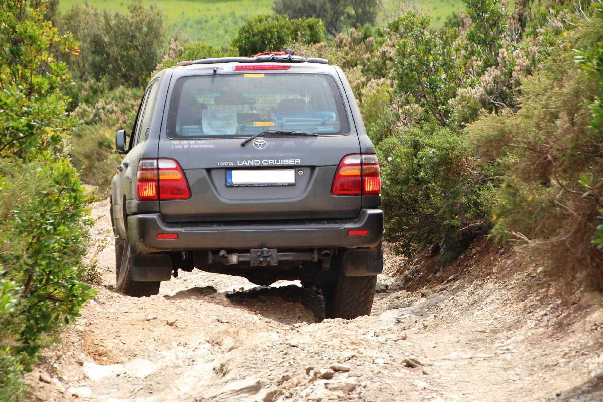

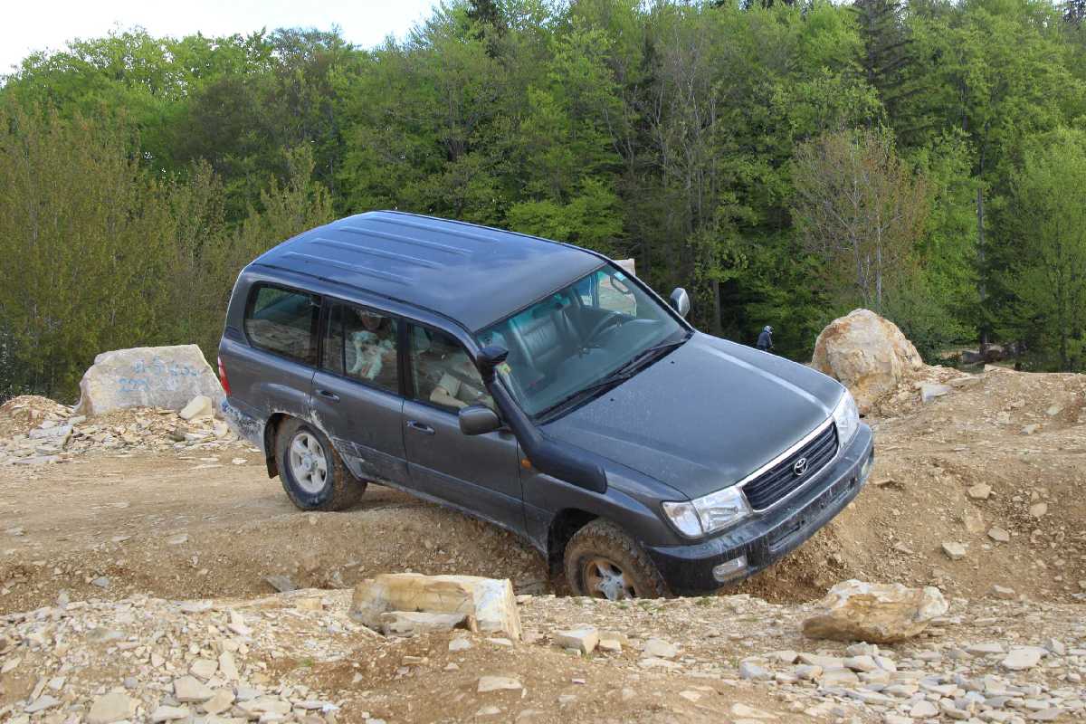

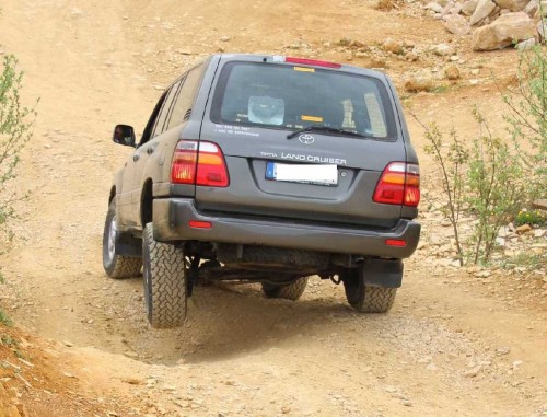

Wie gut ein HDJ mit OME-Fahrwerk so verschränkt sieht man auf den Bildern hier drunter.
Entstanden auf Korsika und im Offroadgelände Langenaltheim.
Da sieht man auch, dass die Hinterachse besser verschränkt, als die Vorderachse.
Eine starre Vorderachse würde vllt. auch noch besser verschränken.
Ist mir aber egal, denn wenn ein Rad in Luft hängt, habe ich schon lange vorher die Differenzialsperren eingelegt und es geht ganz easy weiter.
Vorteil einer besseren Verschränkung wäre vllt noch, dass der Wagen nicht so sehr von dem einen auf das andere kippt, es also etwas sanfter durch die tiefen Löcher geht.
Aber wie gesagt: ein ziemlich geländegängiger FERNREISEWAGEN kann kein ROCKCRAWLER sein.
