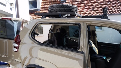

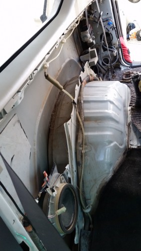

Sooo..
habe mir einmal am Wochenende Zeit genommen..
Es war leider doch die rechte Fensterdichtung, Wasser ist dahinter ins Fahrzeug gelaufen.
Also alles demontiert, Dichtung entfernt und alles mit gutem Silikon neu eingeklebt. Sollte jetzt passen.
Sollte also noch jemand Probleme mit Rostigen Zigarettenanzünder innen oder ähnlichem haben, könnte es
evtl. daran liegen.
Gute Fahrt weiterhin
