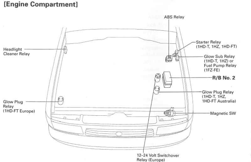

Ich versuche das "Glow Plug Relais" im Motorraum zu finden! Im Handbuch (erstes Bild) ist das wohl ziemlich "eindeutig" beifahrerseitig vorne positioniert für den 1HD-FT, allerdings konkret wenn ich in den Motorraum schau find ich NIX an dieser Stelle! Hat jemand eine Idee?

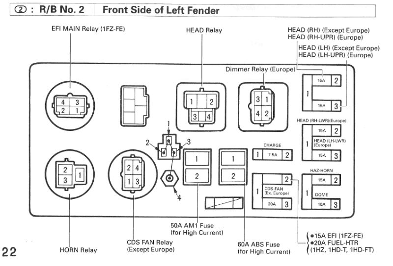

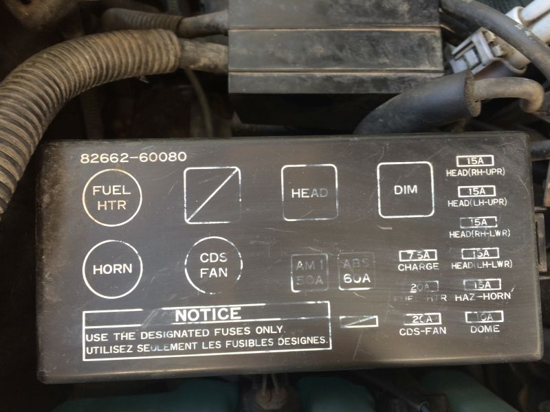

Laut Beschriftung sollte im Relais-/Sicherungskasten im Motorraum auf der Fahrerseite links oben das Relais für die DiFi Vorwärmung sein (siehe zweites Bild). Der Steckplatz ist bei meinem 80er leer!!! Laut Handbuch sollte dort das "EFI Main Relais" sein (siehe drittes Bild) für den 1FZ-FE (den ich nicht habe)!!
Hat jemand den fraglichen Relais-Steckplatz belegt beim 1HD-FT?? Und weiß dieser jemand ob die DiFi Vorwärmung funktioniert bei ihm??

... sitzt unter der Batterie der Beifahrerseite und versorgt die Luftvorwärmung

Just 8/2 hat geschrieben:... sitzt unter der Batterie der Beifahrerseite und versorgt die Luftvorwärmung
Danke!! Nachdem es die Luftvorwärmung bei mir nicht mehr gibt werde ich das Ding wohl ausbauen weil die Warnlampe im Armaturenbrett mal leuchtet und mal nicht!! :wink: :wink: Erratisch sozusagen!! :biggrin:

Das hätte ich dir auch schon vorher sagen kleinen. Das Lämpchen wird nicht vom Relais angesteuert.
Für solche arbeiten schaut man zuerst ins ewd.
