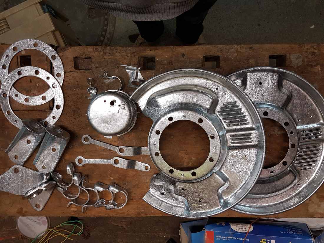

Weihnachten naht in schnellen Schritten.
Da sollte doch was vorbereitet sein um sich ein wenig dem Familientrubel zu entziehen. So wurden ein paar Ersatzteile bestellt und ein wenig entrostet.
Sehen bei euch die Bolzen der Federblattaufhängung zum Teil auch so mitgenommen aus? Gibts da was erschwingliches, oder muss man sich da welche drehen lassen?
(Ach ja mit dem Bilder verkleinern hab ich es nicht so, bitte um Nachsicht. Aber wenigstens sind diese jetzt überhaupt hochgeladen)
Oh wie ist das schön...
Auch die Bremsen
Auch die Bremsen
Etwas schwach geworden?

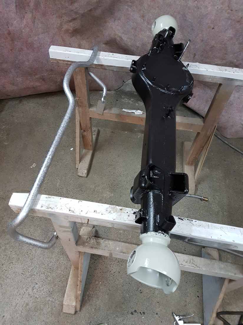

So, auch die Achsen sind ganz ansehlich geworden.

Öhm, sieht das nur so aus oder hast du die eigentlich blank polierten Achskugeln auch gleich sandgestrahlt?
Bolzen und Schäkel bekommst an jeder Ecke für schmales Geld.
LG Ozy
12HT
Beiträge: 4084
Wohnort: 67466 Lambrecht
Re: Generalkur HZJ75
Beitrag von 12HT »
Sach mal, das verzinken find ich ja auch super, aber kriegst du in die ganzen Achsteile die Lagersitze wieder rein?
Ich meine das trägt ja schon ein bisschen auf... ?
Gruß Markus

Welche Oberflächenbehandlung haben die Teile auf dem 1. Bild genossen?
Wenn es das ist, was ich denke, dann sind die Bremsättel leider für die Tonne........

Hab ich mich nicht getraut zu fragen, ohne hohnen/reiben wird das nix mehr glaube ich...

Hallo zusammen, nein, nein, da wurde nichts sandgestrahlt, sonst ist alles irgendwie hin. Es wurde in einem Entlackungsbad Chemisch gereinigt. die Oberflächen (in den Satteln) sind wirklich nur ganz leicht rau, dies it mit ein bisschen hohnen/pollieren kein Problem - so geh ich mal davon aus.

Ein bisschen Farbe drauf, dann kommt der Rost wohl nimmer rauf.
Ein bisschen Zinkglanz und meine Augen leuchten wie die der Kinder gestern Abend...

Ich weiß jetzt nicht, ob sich der Planlauf von Bremsen durch Farbe an der Sitzfläche dauerhaft verbessern lässt, oder das Ganze durchs Fahren zu einer wackeligen Sache wird; nachher werden immer die pösen Polzen beschuldigt. Trotzdem schöne Weihnachten.

vielen Dank für den Hinweis, ich dachte da kommt nur ein Blech hin. Aber nach Sichtung der Bilder weiß ich was du meinst. Da muss ich wohl mit dem Schaber den Lack wieder entfernen. Danke

So nun wurde mal wieder ein bisschen weiter gemacht. Jetzt stockt es an der Einstellung der Lager in der Kugel an den Vorderachsen. Ich hab leider nicht die Blättchen markiert. Jetzt muss ich es neu einstellen. Leider liegt mir das SST nicht vor. Gibt es denn keine einfachere Möglichkeit, denn die Dinger nachdrehen ist auch nicht von Pappe.

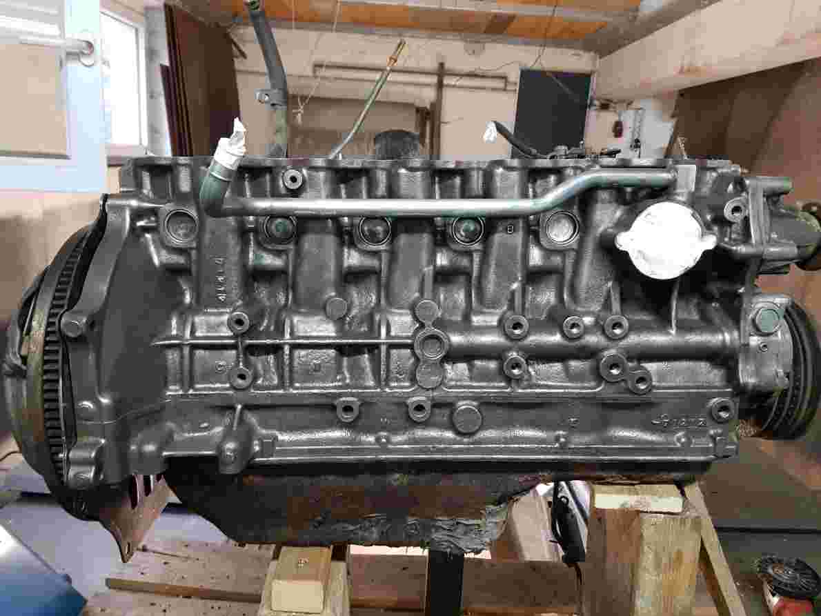

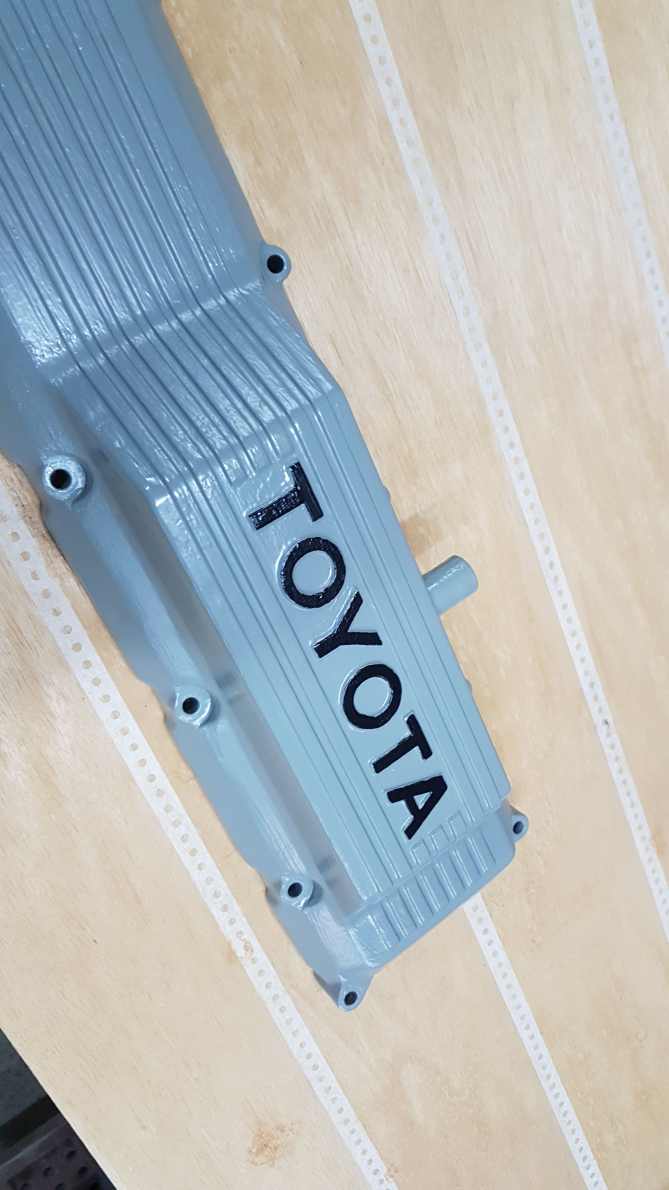

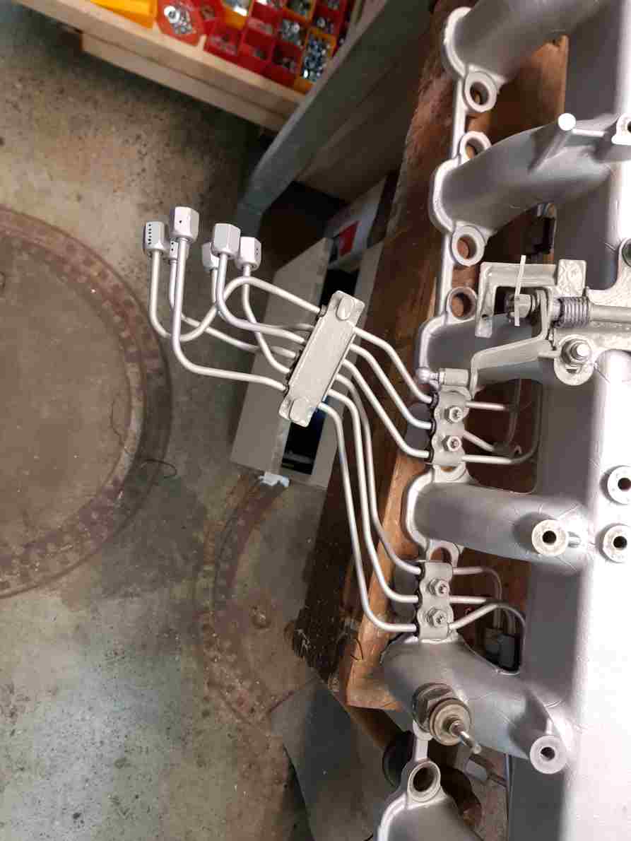

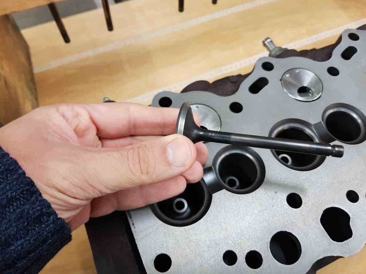

So wollt mich mal wieder aus dem Keller melden.
Kurzer Status:
Der Motor sitzt auf dem Rahmen und hat die ersten Töne von sich gegeben nachdem der Zylinderkopf und Ventile geschliffen wurden.
Auch die neue Einstellung hat nicht geschadet. Der Auslasskrümmer wurde geplant und geschweißt.
Ein bisschen Liebe wurde auch in Details gesteckt, so wurden Schrauben aufgearbeitet, Der Gummi an der Getriebeglocke mit einem Edelstahlblech befestigt usw.
Eine neue Ölwanne hat der Optik keinen Abbruch getan.
Die Sitze sind provisorisch positioniert.
HAT JEMAND ZUFÄLLIG GURTE FÜR DIE ZWEITE SITZREIHE?
Jetzt geht es weiter mit Spritzwand richten und Isolieren habe mir Armaflex vorgenommen.
Auch die Fenster hinten sind vom Rost doch sehr in Mitleidenschaft gezogen.
