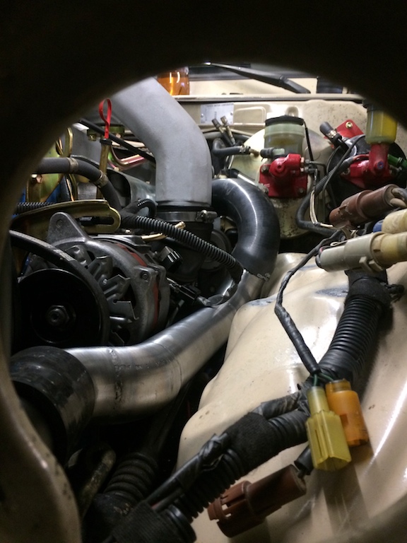

12 HT motor Mit Intercooler fast fertig eingebaut
12 ht
12 ht

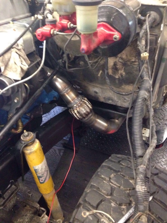

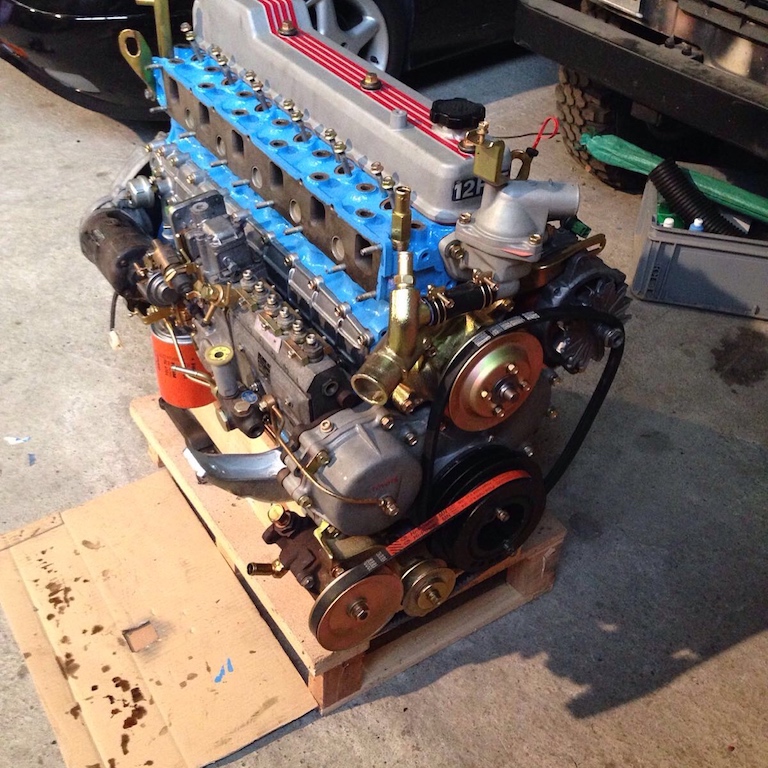

Motor fast Fertig
Motor Gehohnt für die neuen Kolben
Motor original mit 400000 km
Ansang revidiert
Ansang revidiert

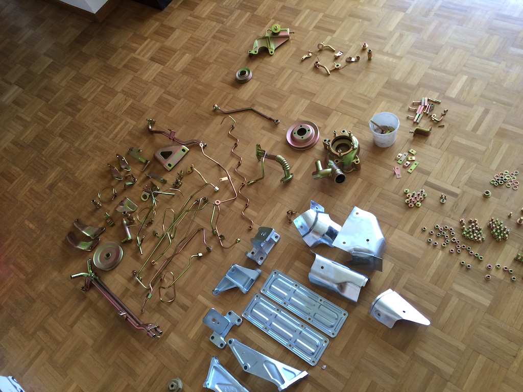

Alle teile neu Elektrolyt Verzinkt
3Zoll down pipe Inox Eigenbau ab Turbo

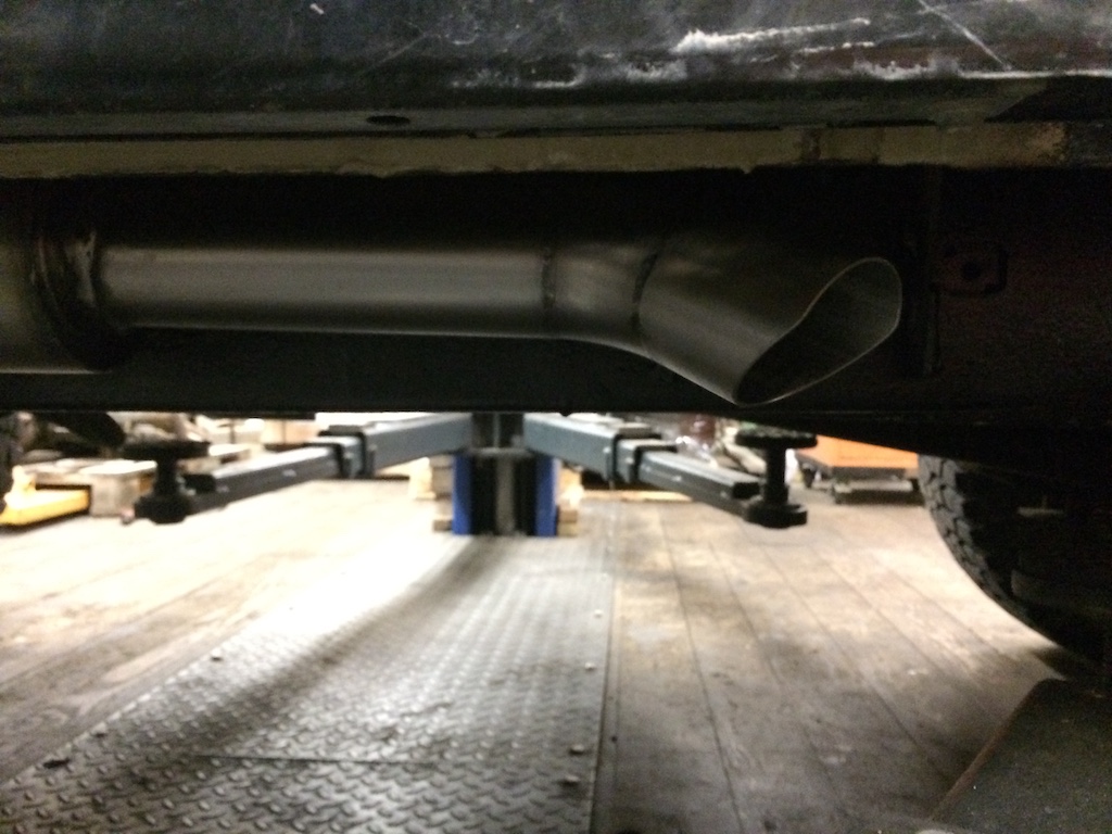

Kompletter Knox side pipe Eigenbau

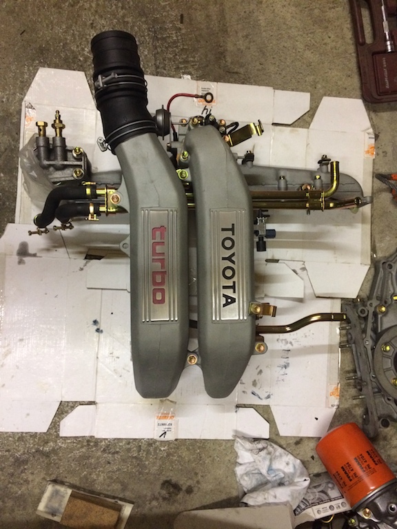

und noch mehr :D :D :D :D :D 8)
Intercoolr Leitungen Eigenbau

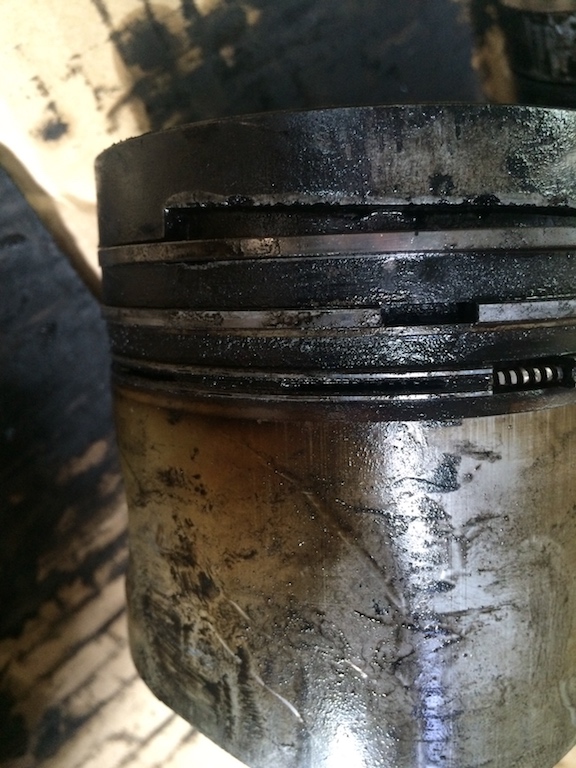

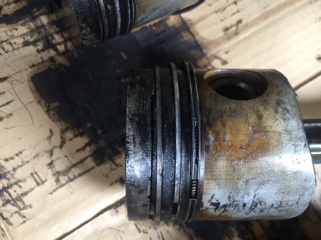

original Kolben 2 Zylinder nach 400000km Verdichtungsring komplett ausgeschlagen :(
