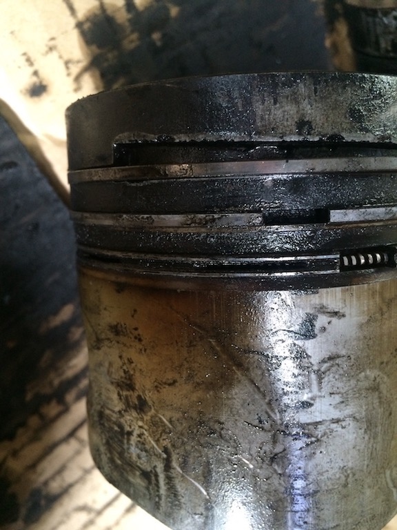

Hey zusammen
Habe mein 12HT komplett Revidiert Alles neu sogar Nockenwellenlager sind neu hatte auch solche Mängel am Kolben festgestellt aber das mit den Pleuelstangen hab ich nicht gesehen.Hab den Ganzen Motor ausgemessen und alles schön aufgeschrieben alles in Toleranz :D nach 400000km
war nur alles andere kaputt wie Gewinde im Block ausgerissen Kolektorsteg Einmahl durch den Turbo geschreddert :rofl: Kontermuttern von den Ventilen endlos gekontert Ventile verbrannt :ka:
jetzt ist er wider neu und macht wider 400000 halt in einem BJ73 :biggrin:
Bilder vom Kolben 2 Zylinder :shock:
Gruss Oli
HJ 73
HJ 73

Vielen Dank für die schönen Bilder vom Kolben!
