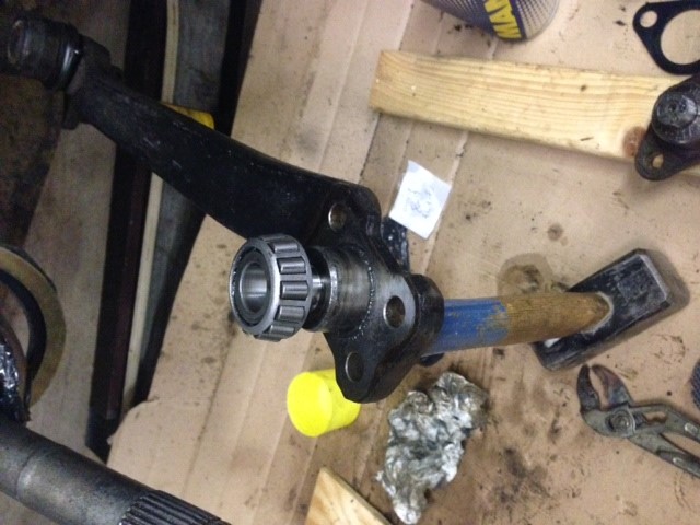

Brauche nochmal eure Hilfe.
Habe die Achse komplett zerlegt uns alles ausgebaut und auch den Simmering bereits gewechselt.
Nun bin ich gerade am Zusammenbau....
Die Achsschenkellager sahen im Prinzip noch ganz gut aus, daher wollte ich sie drin lassen. Was mich nun aber stutzig macht, ist, dass die lager nicht mehr auf den Bolzen vom Lenker gehen .... :confused:
also sie "klemmen" nach ca. 0,5-1mm. Auf den oberen Bolzen gehen sie ganz normal drauf. Wie kann das sein? Hat jemand einen Tip? Danke im Voraus

Beitrag von 12HT »
Hmmm,
1. die nicht zu wechseln halte ich für falsch aber deine Entscheidung
2. Aufpressen von Lagern ist durchaus normal, hast du sie einfach so runtergezogen?
3. Hast du sowohl die Lager ihren Positionen zugeordnet als auch den Achsen UND Lager und Schale zugeordnet?
Wenn nein bei Punkt 3 würd ich alles in die Tonne kloppen, die Lagerschalen müssen zum Lager passen. Ich hoffe du hast im Zuge des Markierens und Sortieren in Kästen oder Tüten auch die Einstellbleche markiert und genauso wieder verbaut?
Gruß Markus
Edit: Wenn ich dein Bild so sehe, du massierst in die Lager schon das Fett ein vor dem Montieren oder?

Re: Achse undicht - was wechseln
Beitrag von Gunnar »
Bolzen über Nacht in den Gefrierschrank und das Lager eine halbe Stunde bei 50 Grad in den Backofen.
Den Rest so wie Markus beschrieben hat.
Und gehört dann der Gefrierschrank in den Backofen, oder doch eher umgekehrt?
Scherzmodus aus: das ist keine Schrumpfpassung sondern eine Presspassung, da gehts auch ohne Temperaturunterschied mit genau ausrichten und Pressen, Geübte haben auch mit Hammer und Übergangswerkzeug keine Schäden zu fürchten. Lenkhebel waagrecht über die Schraubensitzflächen unterlegen und auf's Lager(innen) senkrecht pressen, vielleicht auch mit Schraubstock.
Viel Erfolg und weniger Angst, Andreas

Beitrag von der 7er »
Schubieee hat geschrieben:Die Achsschenkellager sahen im Prinzip noch ganz gut aus, daher wollte ich sie drin lassen. Was mich nun aber stutzig macht, ist, dass die lager nicht mehr auf den Bolzen vom Lenker gehen .... :confused:
Und wie sahen die Lagerschalen in den Achsschenkelgehäusen aus? Vor allem die unteren haben doch sicher sicht- und fühlbare Streifen, wo sich die Rollen des Lagers eingearbeitet haben?
Wenn ich das Zeug ohnehin soweit zerlege, dann hätte ich auch gleich die Lager (und natürlich auch die Lagerschalen) getauscht ... Ein paar Hammerschläge auf den Messingdurchschläger und fertig!
Gruß, Mario

Beitrag von Gerhard2 »
beim Aufschlagen von Lagern streng darauf achten, dass niemals Schläge auf die Wälzkörper, den Käfig oder die geschliffenen Laufflächen für die Wälzkörper wirken. Peinlich auf Sauberkeit achten (Wer einen Lagerkurs z.B. bei SKF oder INA besucht hört das ca. 10x pro Stunde :wink: ). Ansonsten ist es, wie schon meine Vorredner geschrieben haben, kein Problem, wenn man gerade auf einen Wälzlagerring dosiert schlägt. Eine Presse macht es meist einfacher, weil man nicht so leicht "schief"wird.

Beitrag von Schubieee »
Hallo Zusammen,
kurzes Update meinerseits.... Habe euren Rat beherzigt und nun doch auch gleich noch neue Achslager bestellt. Dass das alte Lager nicht mehr auf den "Bolzen" wie beschrieben drauf ging, lag wohl primär daran, dass sich beim ersten Versuch alles wieder zusammenzubauen aufgrund des Verklemmens und des Einsatzes von leichten Hammerschlägen ein kleiner Grat am oberen Rand an dem Bolzen gebildet hatte, bzw. vergrößert wurde. Durch diesen Grat passte deshalb auch beim direkt Versuch (wie auf dem Foto) das Lager auf den Bolzen zu stecken nicht drauf. Das Problem wurde mit Abschleifen des Grates mit Sandpapier behoben.
@12HT: ja natürlich masiere ich das Lager voll Fett :wink: ... hatte es nur nochmal sauber gemacht um zu schauen was das Problem ist. Aber Danke für den Hinweis :D
