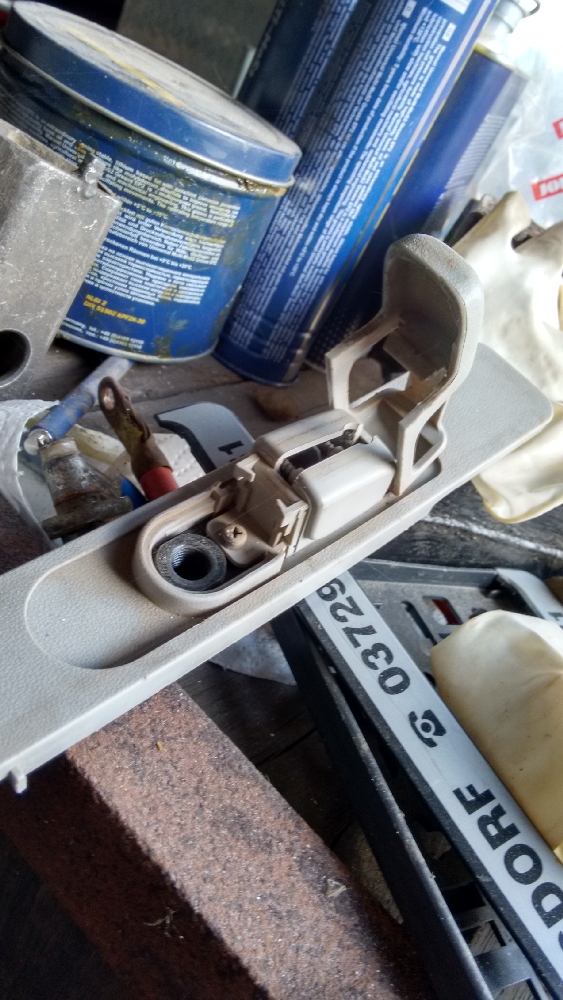

Hi Dirk,
ich hab das eh noch rumliegen, also hab ich mal ein Bild gemacht.
Beim Schiebedings musst Du die Verschiebelösungsknöpfe zusammendrücken und dann von unten das Teil nach oben klappen. Auf den Bildern sieht man den Widerhaken. Dann kommst Du an die Schraube dran.
Ich hatte das jetzt diverse Male gemacht und nichts zerbrochen.
Hilft das.
Christian
Hilft das.
Christian

Danke Christian,
das war die Lösung. Ich habe zuvor versucht, die komplette obere Einheit zu demontieren, also mit angebautem Gurt. Das hat mir die weiße Plastikumrahmung übelgenommen. Ersatz habe ich noch.
Ich hätte die Höhenverstellung weggelassen, wie bei den einfachen Ausstattungen, da mir eine recht hohe Anlenkung gut passt. Ein Loch hat die B-Säule an der passenden Stelle, leider hat man im Werk die Einschweissmutter gespart.
Dirk
Dirk
