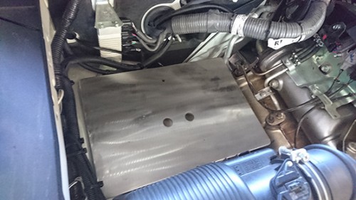

1. Zuerst habe ich mir mal eine Grundplatte aus Edelstahl V2A gefertigt.
2. Dann habe ich wie im Bild zusehen, Gewindestäbe so positioniert, das sie an den 3 Original Karosserielöchern passen. Diese habe ich eingeschruabt und an der Platte verschweißt. (Leider habe ich es versäumt davon die Maße aufzuschreiben ...)
- Grundplatte 1
3. Das Auto habe ich in Waage gestellt und dementsprechend die Platte mittels der Gewindestäbe ausgerichtet.

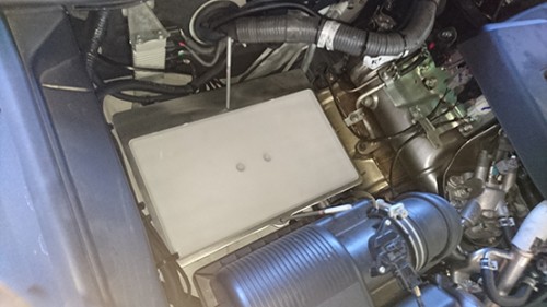

4. Kunststoffwanne drauf und fertig:
