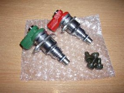

Hier ein mal ein Bild der Übeltäter. Wollte zwar nur das Bild reinkopieren, habe es aber nicht geschafft. Vielleicht greift mir mal einer unter die Arme.
[url]http://www.motoso.de/saug+hub+steuerventile+fuer+toyota+d4d+dieselmotoren+carfueldeliveryfuelinjectors++toyota+rav4++avensis+corolla++kirchdorf-h16633076.htm

Hier das Bild, welches Camper hochladen wollte:
www.ImageShack.us" /></a>
Gruß Uschi :D ::smileht
