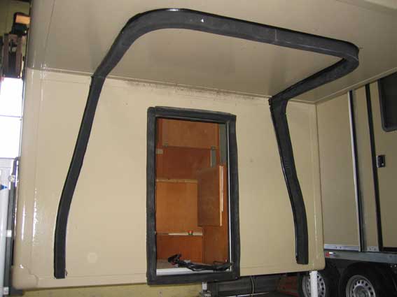

Natürlich kann man die Schwingung dämpfen! Hatte ich aber bei meiner Kabine zuerst auch nicht geglaubt!
Geholfen hat mir dir Firma Tourfactory mit einem Neoprengummi zwischen Kabine/Fahrerhaus und Alkoven/Fahrerhaus. Da ich einen Durchgang habe, konnte ich den Unterschied absolut spüren: Erst öffnete sich periodisch beim Aufschwingen ein Spalt von etwa 1 cm oben am Durchgang. Nach der Dämpfung spürt man noch, dass der Rahmen arbeitet, aber im Milimeterbereich. Wichtig ist, dass das Gummi großflächig aufliegt - an Stellen, die sich nicht langsam verformen!
Falls du lieber mit Stoßdämpfern experimentieren willst - ich hab noch ein paar kleine aus meiner Experimentierphase! Lass es mich wissen!

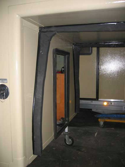

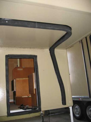

TimHilux hat geschrieben:
Toyobruder:
Kannst Du mal Bilder von Deiner Dämpfung machen?
Mit Genehmigung von Tourfactory, von dene habe ich auch das Neoprengummi erhalten.
Dort, wo die Dämpfung auf dem Dach/der Rückwand aufliegt kann es leicht schmirgeln. Hab hier einfach ein paar mal drüberlackiert, dann muss es tiefer schmirgeln :wink:
Aber, wie gesagt, ich bin äußerst zufrieden!

@Toyobruder
Wie breit ist der Neoprenegummi?
3cm?
Mit was hast Du den Gummi verklebt?
Sikaflex o.ä.?
